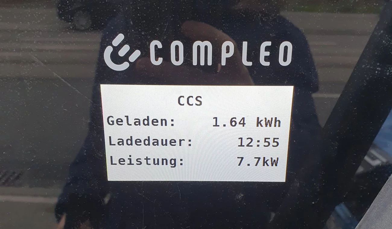

Ich bin grad viel unterwegs und hab gemerkt das mit CCS laden grad nur bis 7.4kw geht. (Letzte 2 mal an unterschiedliche schnelllader.)
Kommt das wegen der Kälte?
Das gefällt mir nicht so.
Und die AC lade stationen Früher konstant 7KW. Jetzt geht er hoch bis 7Kwh und dann auf 3.6KW oder 4.6 KW..
Temperatur liegt um die 0-3 Grad
Stadsring
Hier ein Bild von CCS laden

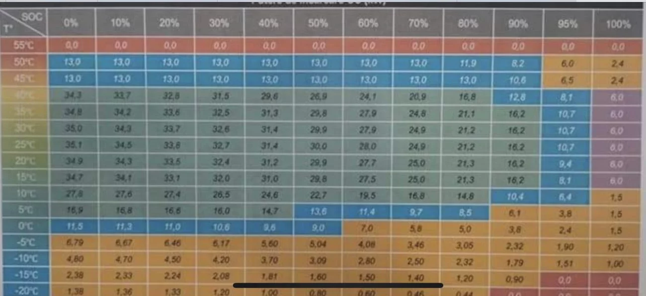

Spielen natürlich viele Faktoren mit rein : SoC, Akku Temperatur, Außen Temperatur, Zustand Ladesäule.
Wenn du das alles immer gleichsetzen kannst und das bei verschiedenen Ladestationen, dann ist das aber auf jedefall beobachtenswert. Berichte darüber.
Bitte mal durchlesen und dann die beiden Bilder versuchen im Kopf übereinander zu legen
Eigentlich sind (wenn nicht gerade ein durchgekühlter Akku mit ü70 % angeschlossen wird)7.4kwh im schnitt zu wenig
