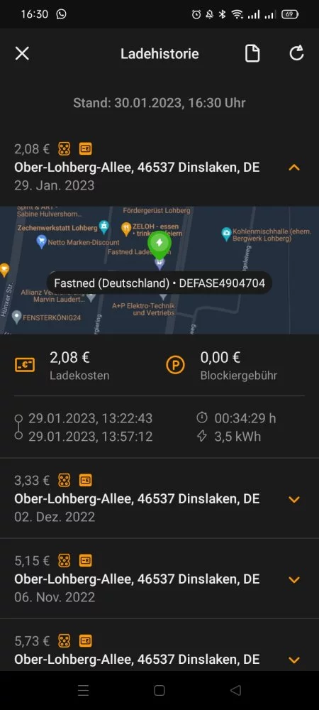

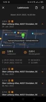

Der Spring ist ja Grundsätzlich eher was für die Heimische Steckdose. Ich muss aber einmal im Monat Langstrecke (ca. 100km pro Strecke) fahren. Meine Taktik bei diesen Temperaturen ist:
- Zuhause langsam den Akku auf 100% laden
- mit Tempo 100 auf der Autobahn hin
- ca. 10 % nachladen
- mit Tempo 100 auf der Autobahn wieder zurück
Die Temperaturen lagen diesmal bei ca. -1 Grad. Ich konnte an der Fastned Säule 3,5 kWh in 34 Minuten und 29 Sekunden laden. Der Wagen hat über Nacht gestanden und war Eiskalt. Grundsätzlich nutze ich den CCS Anschluss nur einmal im Monat und wenn es in den Urlaub geht. Der Spring ist einfach kein Ladeweltmeister und im Grundsatz auch kein Langstreckenfahrzeug. Durch die nicht Klimatisierten Batterie auch extrem Wetterabhängig. Ich komme damit gut klar. Ich habe mir vor dem Kauf mein Fahrprofil angeschaut, wie meine Ladesituation ist und was der Spring kann. Wenn man Blind in die Sache startet, kann ich die Enttäuschung aber schon nachvollziehen.
Bei mir hat sich kein Fehler eingeschlichen. Warum?

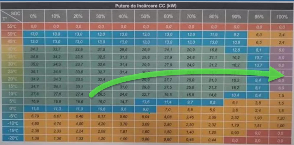

Wenn man den Akku bei ~30% ansteckt, sollte es an DC-Ladern eigentlich immer recht zügig gehen.
Außer die Akkutemperatur ist ziemlich kalt (unter 5°C) oder sehr warm (über 35°C).
Die Tabellenwerte, die hier im Forum mal gepostet wurden decken sich grob mit meiner eigenen Erfahrung.

Durch die Akku-Alterung sinkt ja nicht nur die maximale Aufnahmekapazität - es steigt auch der InnenWiderstand der Zellen.
Und der InnenWiderstand in Verbindung mit Entnahme- oder Ladeleistung bildet die Heizung unserer Akkus.
Während neue Akkus einen Innenwiderstand von <10-30mOhm haben, geht der Wert im Laufe der Alterung langsam hoch.
Heißt aus meiner Sicht:
Wenn die Akkus erstmal einen SOH von ~80-85% erreicht haben, sinkt entsprechend die Reichweite.
Aber die Zellen erwärmen sich auch während der Fahrt und beim Laden schneller.
Das wird für manche im Winter attraktiv sein (Außen-Parkende die gerne per DC laden und Langstreckenfahrende) - wird aber im Sommer den Ruf nach Akkukühlung noch lauter werden lassen.
