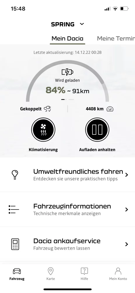

Ich habe auch Probleme mit der Reichweite seit die Temperaturen im Minusbereich ist lädt nur bis 100 KM bei 100% mit dem Ziegel an der Schuko

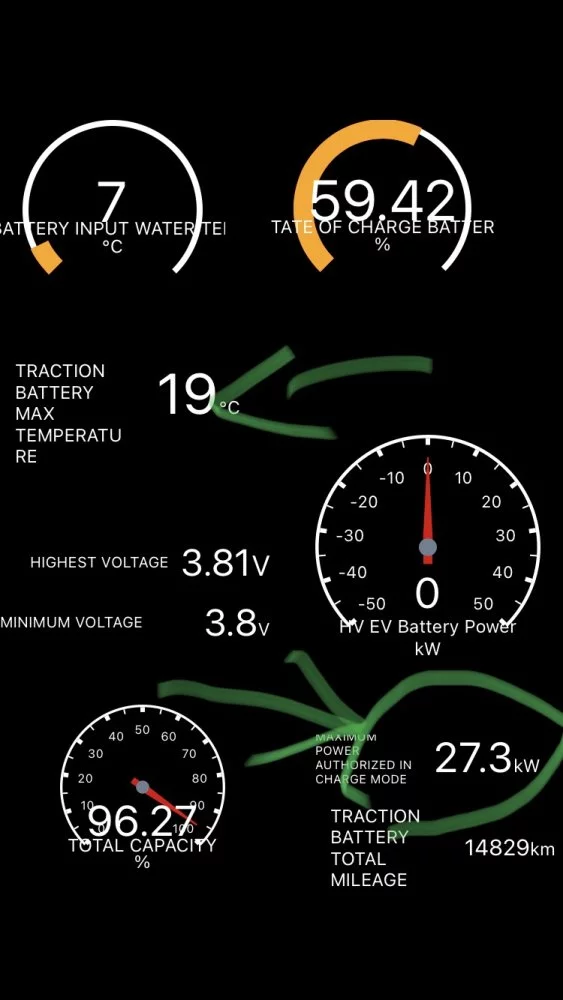

Ich habe es endgültig satt. Das Auto ist im Winter eine Katastrophe!!!!! 12 kW Ladeleistung beim CCS-Schnellladen. Ist das Euer ernst? Das Gelaber von Renault und der Werkstatt, vonwegen "das Auto hat nichts", kann ich nicht mehr hören. Zuerst hieß es, erst ab einem Ladestand unter 20 % funktioniert das Schnellladen. Realität: Es funktioniert nicht. Das sind gegenüber dem Sommer fast 2 Drittel weniger Ladeleistung. Wie nennt man so etwas? Das ist eindeutig Betrug und Verschleierung von Tatsachen. Der Dacia Spring ist im Winter nicht zu gebrauchen und das Ladeverhalten eine Katastrophe. Nehmt diesen Dreck zurück! Ich meine das ernst. So etwas habe ich noch nicht erlebt. Alles abstreiten, obwohl ich den Videobeweis habe. Aber anscheinend hat hier niemand ein Problem im Winter mit CCS. Ich schaffe keine 30 kW mehr. D.h. nicht nur, dass es längere Ladezeiten im Winter gibt, sondern das Ganze kostet auch wesentlich mehr. Aber daran hat wohl hier niemand gedacht.

Die Ladeleistung bei CCS kann sogar knapp über 30kW liegen.
Im Durchschnitt im Winter aber eher mit warmgefahrenen Akku bei ~20-22kW.
Wenn der Akku durchgefroren ist, darf man nicht mehr als 10kW erwarten.
8 kW bei kalten Akku ist völlig normal, bei -10 kann es sogar weniger werden.
Betrifft quasi alle Elektroautos. Wenn du einen riesigen Akku hast geht mehr, da das ganze immer in relation zur akkukapazität steht. Aber dann lädst du prozentual gesehen auch nicht mehr. Und der Verbrauch ist auch höher, so dass du bei 10 kWh genau so viele km lässt wie andere mit 20 kWh.
Abhilfe schafft Akku temperierung, gibt's im hochpreisigen Segment. Aber gerade bei kurzstrecken verbrennst du dann halt 10% ladung um ihn danach schneller laden zu können.
Li ionen Akkus dürfen kalt nicht schnell geladen werden, da es den Akku zerstört. Da führt derzeit noch fast kein Weg vorbei.
