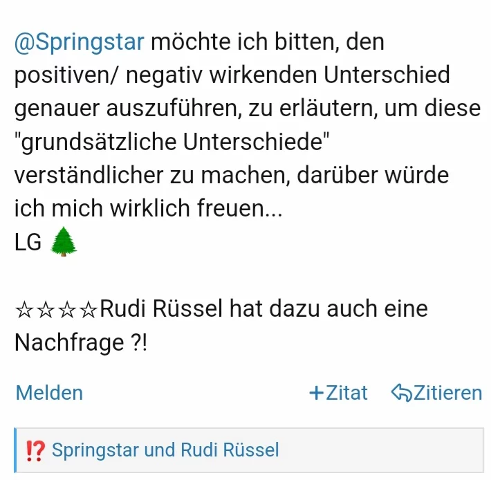

@Springstar möchte ich bitten, den positiven/ negativ wirkenden Unterschied genauer auszuführen, zu erläutern, um diese "grundsätzliche Unterschiede" verständlicher zu machen, darüber würde ich mich wirklich freuen...
LG 🌲
☆☆☆☆Rudi Rüssel hat dazu auch eine Nachfrage ?!

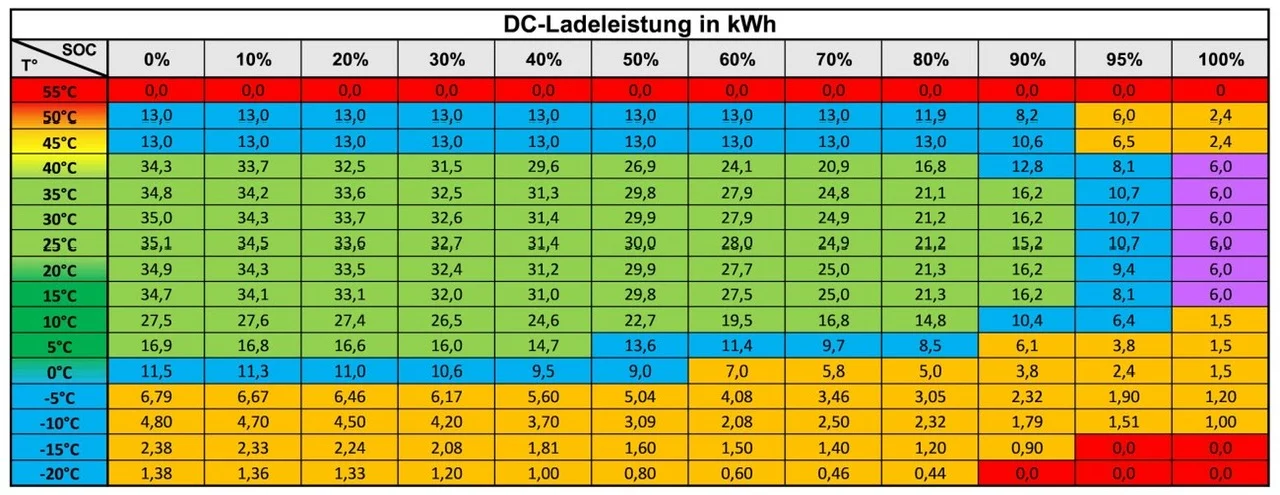

Laden und Umgebungseinflüsse...
sind beim Dacia Spring doch sehr mit- entscheidende Einflüsse aus der Zellchemie...und variieren sämtliche Lade- Vorgänge...über den damit auch unterschiedlichen Spannungsverläufen einschl. Ladezeiten...⏱️
