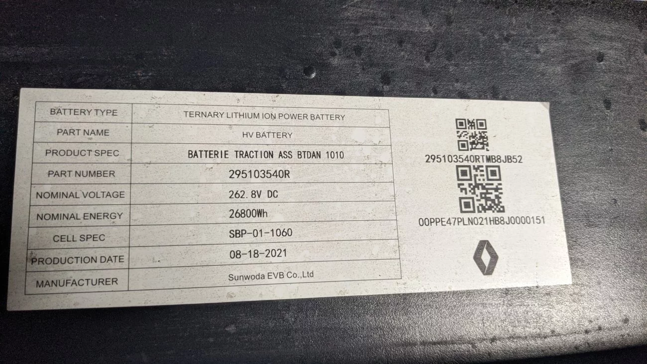

Übrigens: Die Sunwoda sind doch LFP. Das ist ja nicht wirklich zu vergleichen!
Naja wie hier beschrieben haben wir doch auch einen Akku von Sunwoda.
Allerdings wäre mir neu, dass es sich bei unseren Akkus um LFP Zellen handeln würde.
@Springstar ja denke ich auch, dass es keine LFP Zellen, sondern, wie im verlinkten Beitrag NMC-Zellen sind. LFP Zellen haben eine Nennspannung von 3,2V und laut Google: Betriebsspannung von 2,5V - 3,65V, max. Ladespannung Erstladung 3,8V.

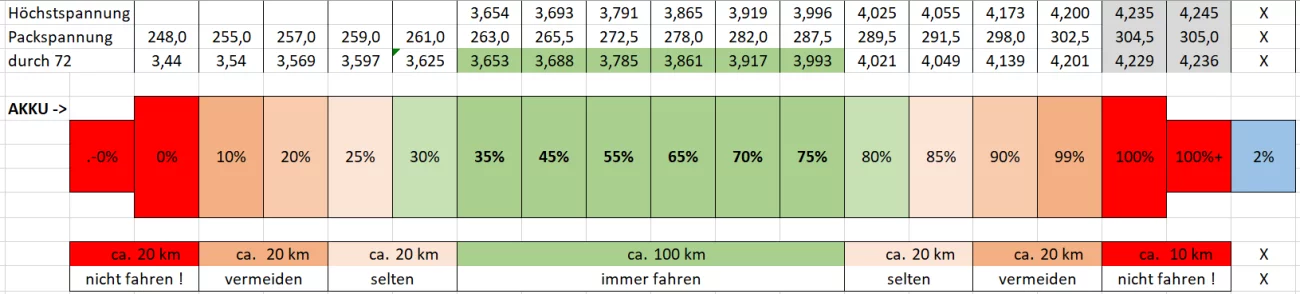

Die Übersicht ist schon etwas älter, habe sie erstellt und irgendwo in einem Akku Thread hochgeladen, scheint aber weitgehend zu stimmen:
