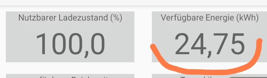

Nochmal zur Erinnerung falls jemand einen Aviloo Test machen möchte: bitte die "Verfügbare Energie" (Begriff in CanZe)
bei 100% SoC vor Teststart auslesen !!!
Der Akkudoktor nennt sie
"nutzbare Kapazität"
bzw.
"gelesene Kapazität über OBD"
...nichts anderes als die Energie die sich im Akku befindet wenn er voll ist
Beim Starten des Aviloo Tests muss der Spring sowieso auf Anschlag / Akku Ober-Kante 100% (+) geladen werden, also direkt auch diesen Wert auslesen. 👉
Zu beachten: die Verfügbare Energie im selben Fahrzeug schwankt z.B. Temperatur bedingt. Wer also ein Auto kaufen möchte, lieber im Winter. Wenn der SoH im Winter ok ist, wird er im Frühling besser sein.

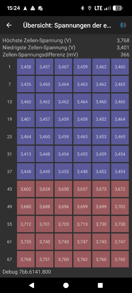

Das beschleunigen und gleichzeitige Messen kann aber auch falsche Aussagen treffen. Leider auch das auslesen des SOC zur Spannung. Dafür kann ich leider keinen Screenshot liefern, weil nicht vorhanden. Allerdings hatte letzten Monat bei 64%SOC ~3,95V und heute bei 4,02V 76%SOC.
Aber ich wollte ja auf die Messung des Ri @Imax hinaus... Dazu das angehängte Bild vom Letzen Monat...
Ich würde ja zu gerne mal den HV-Akku ordentlich verkabeln 😡

Ist das ein Spring Akku? Vom letzten Monat, wo gepostet? Wer ist Ri @Imax ?
Das sieht in meinen Augen nicht gut aus...gibt es Details dazu?

Liegen die Spannungen der Einzelzellen echt so weit auseinander bei Dir (Bezug auf Screenshot)?
Da ist dann aber doch irgendwas nicht mehr in Ordnung?
Die Zellen liegen ja teilweise 0,3V auseinander.
Es steht doch oben im Screenshot 0,366V Vdiff und ja, ist meine Kröte.
Aber keine Angst, den Zellen selber geht gut. Irgendwie war der Chinese nur zu blöde für DEN Verbinder zwischen den Packs. Macht er halt, wenn man die knappen 1,8C aus dem Akku saugt.
Ich würde ja meine Werkstatt, aber die bekommen nicht mal nen Bleianker getauscht, wenn man denen sagt, das der defekt ist und das auf 6 Seiten A4 mit Messdaten belegt ...
In Ruhe würde ich mir da auch Sorgen machen - aber das war doch beim Beschleunigen, oder?
Das kenne ich auch so ähnlich, die Auswertung hängt doch immer hinterher.
Wobei es schon die Theorie stützt, ev. ist da mitten im Block auch eine profane Schmelzsicherung für den
Fall der Fälle...
