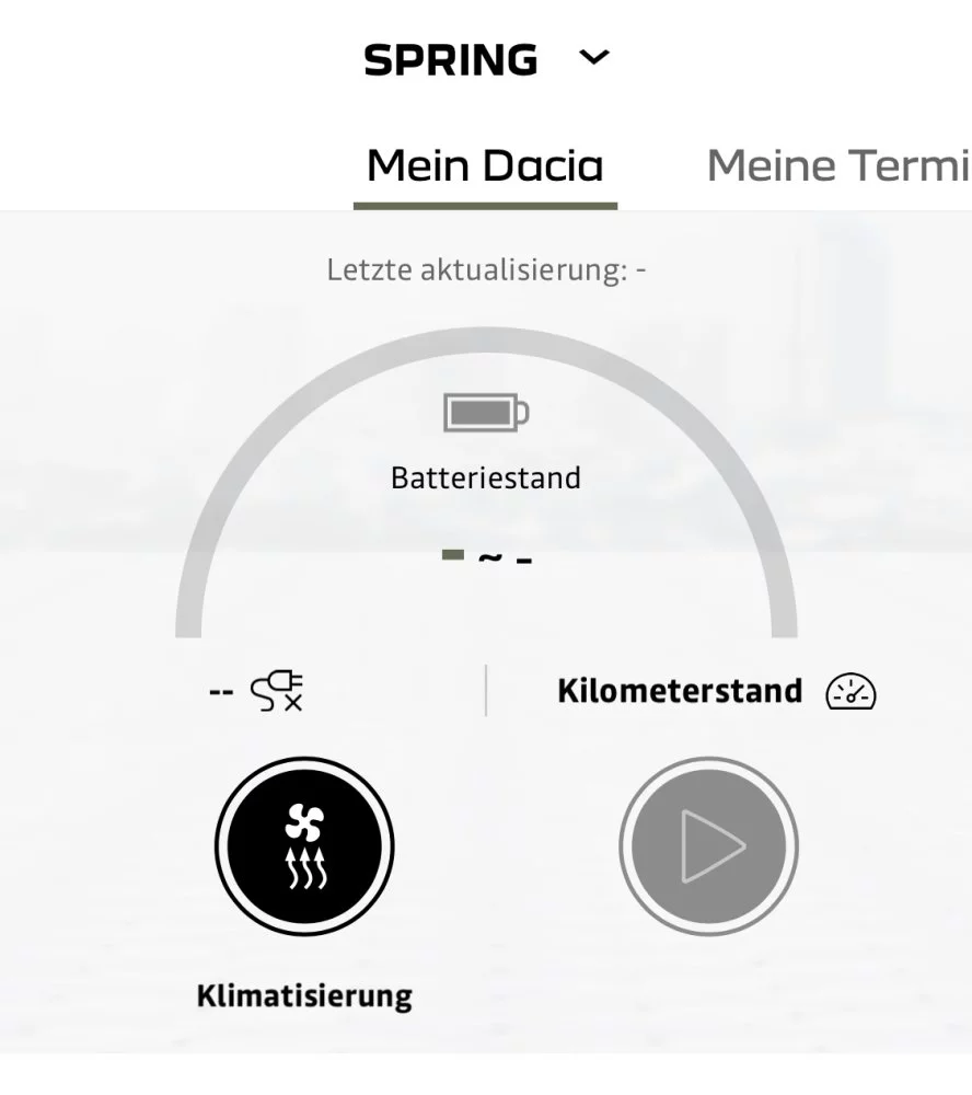

ich kriege komischerweise den spring per App nicht zum Laden.
Klicke zwar auf Ladung fortsetzen und die Info wird wohl laut Benachrichtigung auch weitergegeben aber es tut sich nichts? Manchmal zeigt er auch an dass es entkoppelt ist 😑
Jmd eine Idee was ich falsch mache
Der ist dann eingeschlafen
Dann must du kurz die vor Klimatisierung anmachen dann wacht er zuverlässig auf (geht bis 30% Akku )(darunter nicht (da musst du dann hin laufen und auf und zu schließen dann wacht er auch auf)
Oder wenn deine wallbox das hat
CP Unterbrechung aktiveren
Das können aber nicht alle
(Wird auch zoe modus oder aufwecken oder neu Kuppeln genannt)

Bei mir in Köln auch, ich dachte es liegt daran weil der kleine in der Tiefgarage steht.
Auf der Anzeige habe ich auch ein rotes Fragezeichen
Letzte Aktualisierung war bei mir um 12:09 Uhr heute. Seitdem auch kein Ladestand mehr.
Also ist der Server nicht erreichbar.. D.h. einfach warten.
