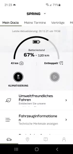

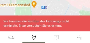

Hattet ihr auch zu Beginn eine Fehlermeldung bezüglich des Standorts?
Bei mir war es voll merkwürdig, hatte vorhin nochmal auf diese Taste für die Fernsteuerung im Auto gedrückt und plötzlich wird der Akkustand angezeigt etc.
Bei jedem von uns scheint es sich anders zu aktivieren 😂

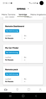

Okay sie bleibt auch an oder muss man da immer wieder drauf drücken?
Hatte es so verstanden, dass man da nur einmal draufdrücken muss.
Ich vermute mal das wird alles noch kommen die nächsten Tage, weil dort noch steht bei Aktivierung.
Manche mussten sich ja etwas länger gedulden.
Aber danke für die schnelle Antwort 👍
Das dauert ein Weilchen, dann geht es plötzlich. Aber wenn dein Ladezustand angezeigt wird ist das schon mal gut.
Man muss die Taste übrigens nicht immer drücken, sie geht in den letzten Zustand (also wieder an), es sei denn, Handi oder andere Dinge in der Konsole haben den Taster versehentlich aus geschaltet.
Ich hab die einmal angemacht und die ist ständig an. Und es hat bei mir ca. 24h gedauert, dann ging alles was halt derzeit geht.
