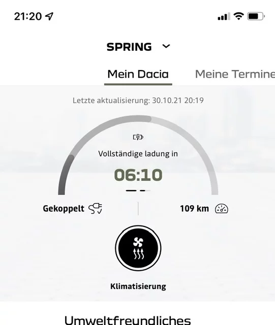

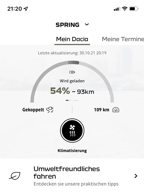

Nur mal kurze Rückmeldung zu der Kopplung des Springs mit der My Dacia App:
In der Beschreibung zur Kopplung ist in der App leider einiges falsch beschrieben. Und wenn man sich an den genauen Wortlaut hält klappt gar nix :-) Wahrscheinlich Übersetzungsfehler.
Hat nach viel gefummel, und mindesten 20 Versuchen dann letztendlich doch noch funktioniert.
App zeigt jetzt Ladestand und voraussichtliche Ladedauer auf 100% Prozent an.
Auch die Klimatisierung kann wie versprochen gestartet werden (Startet halt nur auf der Einstellung welche manuell im Spring eingestellt ist - sprich wenn man im Winter vergessen hat die Lüftungsstufe und Temperatur voll aufzudrehen passiert halt gar nix)

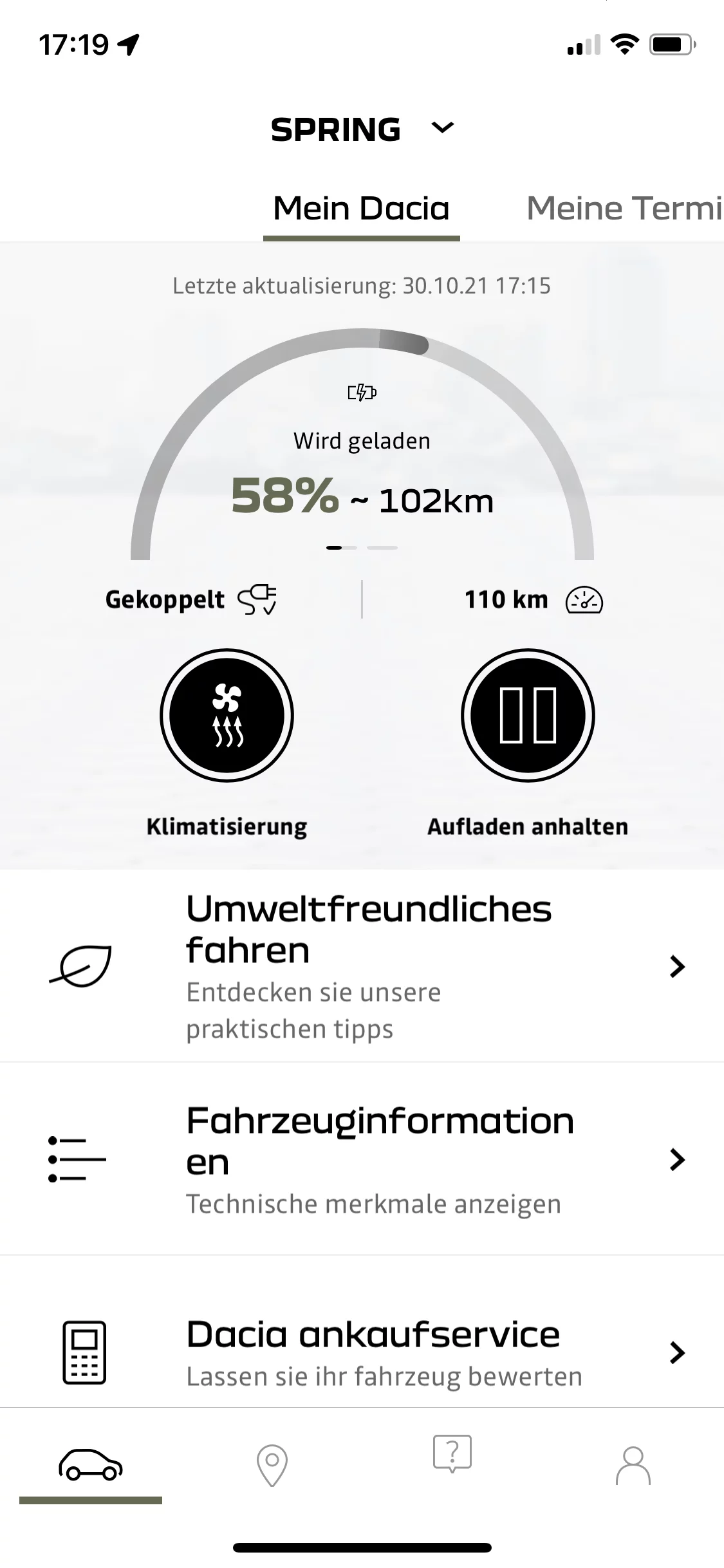

Bei angeschlossenem Ladekabel kann die Aufladung gestoppt bzw. fortgesetzt werden.
Die Aktualisierung in der App ist noch etwas hakelig und funktioniert am besten wenn Sie immer "gekillt" wird und jedes mal komplett neu gestartet wird. Aber das wird ja vielleicht noch ein wenig besser.
Eine Zeitsteuerung oder eine Ladebegrenzung gibt es bis jetzt auch nicht.

Ich kann jetzt aber das Laden nicht in der App stoppen. Den Buton hab ich nicht.

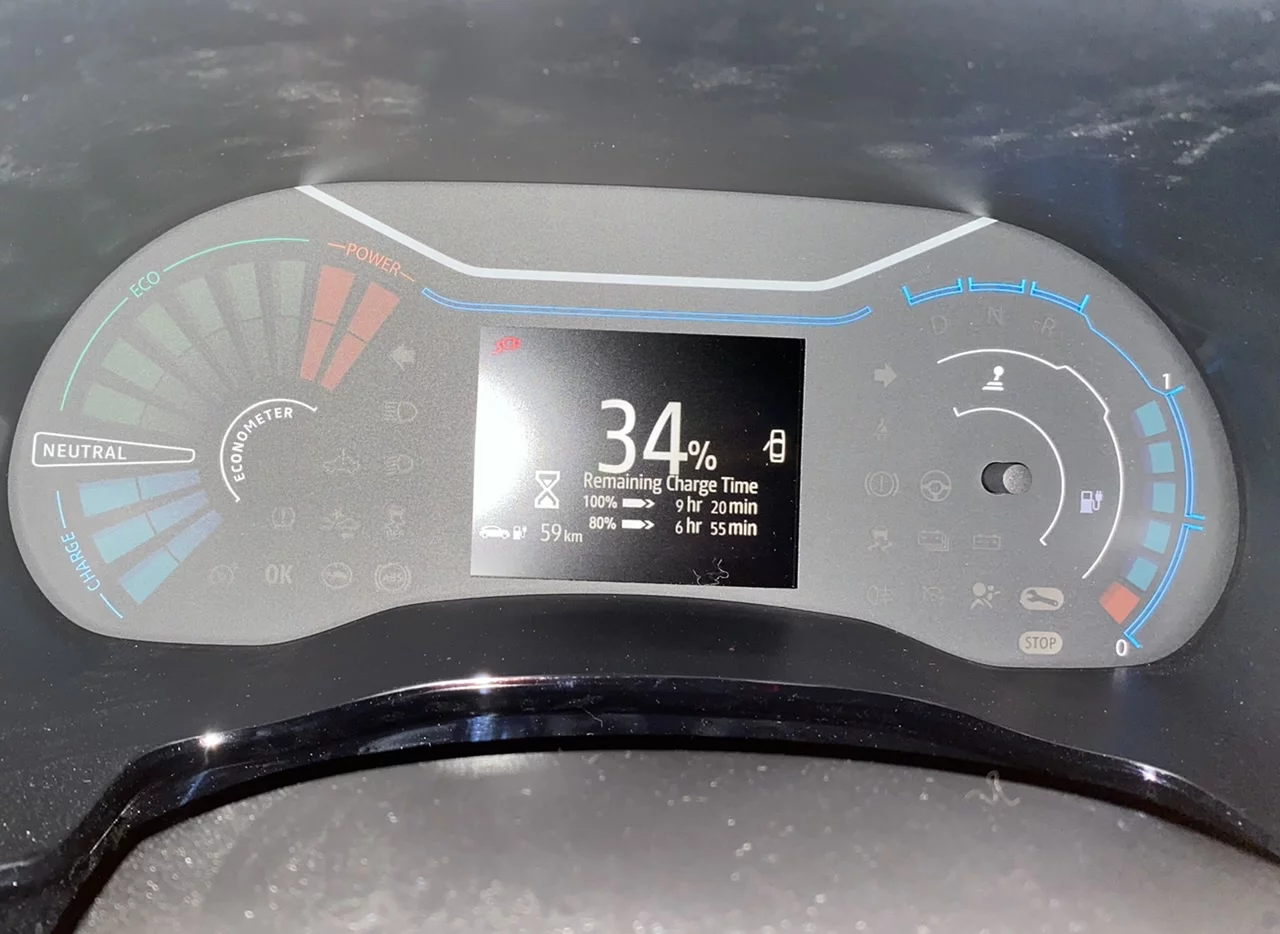

Die Klimatisierung lies sich bei Start Ladung bei 34% nicht einschalten. Jetzt bei ü 40% schon. Nur stoppen kann ich das jetzt wohl nicht mehr😅
In Zukunft dann besser erst morgens beim Zähneputzen anschalten
Ihr habt aber die Klimatisierung eingeschaltet während er am AC Laden war ja? Sprechen die auch Deutsch?
Lüftung und Drehregler Heizung waren von der Fahrt vorher noch auf 1und Heizen eingestellt. Die gingen dann auch an. Da ich das mit dem automatischen Abschalten nach 10-15 min nicht wusste( wie von Benno beschrieben) hab ich beides runter /aus gestellt😅
Die App ist Deutsch, du meinst weil im Instrumenten Display „remainig chargetime“ steht. Das Navi, etc spricht schon deutsch mit mir. apple carplay funktioniert auch. Das mit dem Kabel ist halt doof, der usb Anschluss unten wär schöner gewesen … ich hab aber jetzt ein oranges Handyladekabel

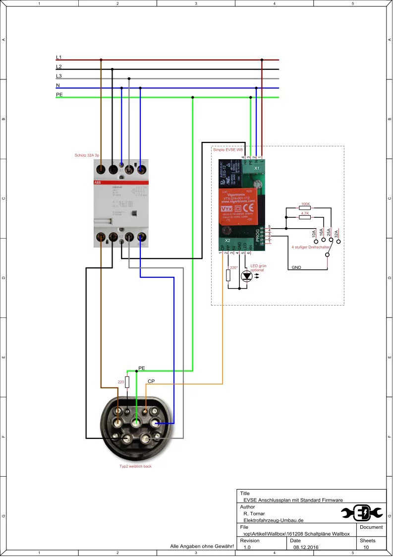

Wird es über einen Rest Pi gesteuert? Oder wie läuft das?
Ja ein Raspberry Pi steuert die maximalen Ladeströme das "Simple EVSE" Modul (RS485).
-> Worauf hin das EVSE den CP Pin der Ladesteckers mit einem entsprechenden Widerstand Beschaltet.
Hat man keinen Rasspberry Pi geht das auch mit Schalter und Widerständen

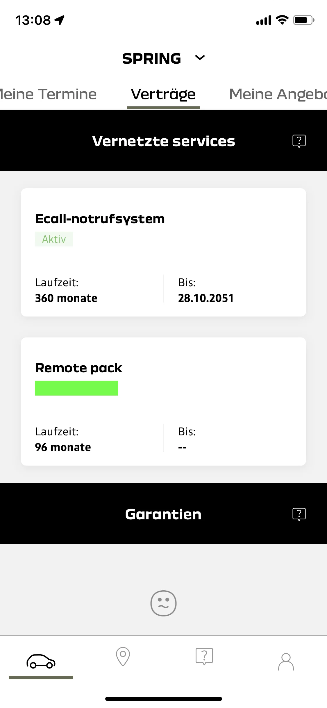

Wie lange hat die Freischaltung der App bei euch gedauert?
Bei mir sind es mittlerweile 72 Stunden und noch keine Änderung in Sicht.
