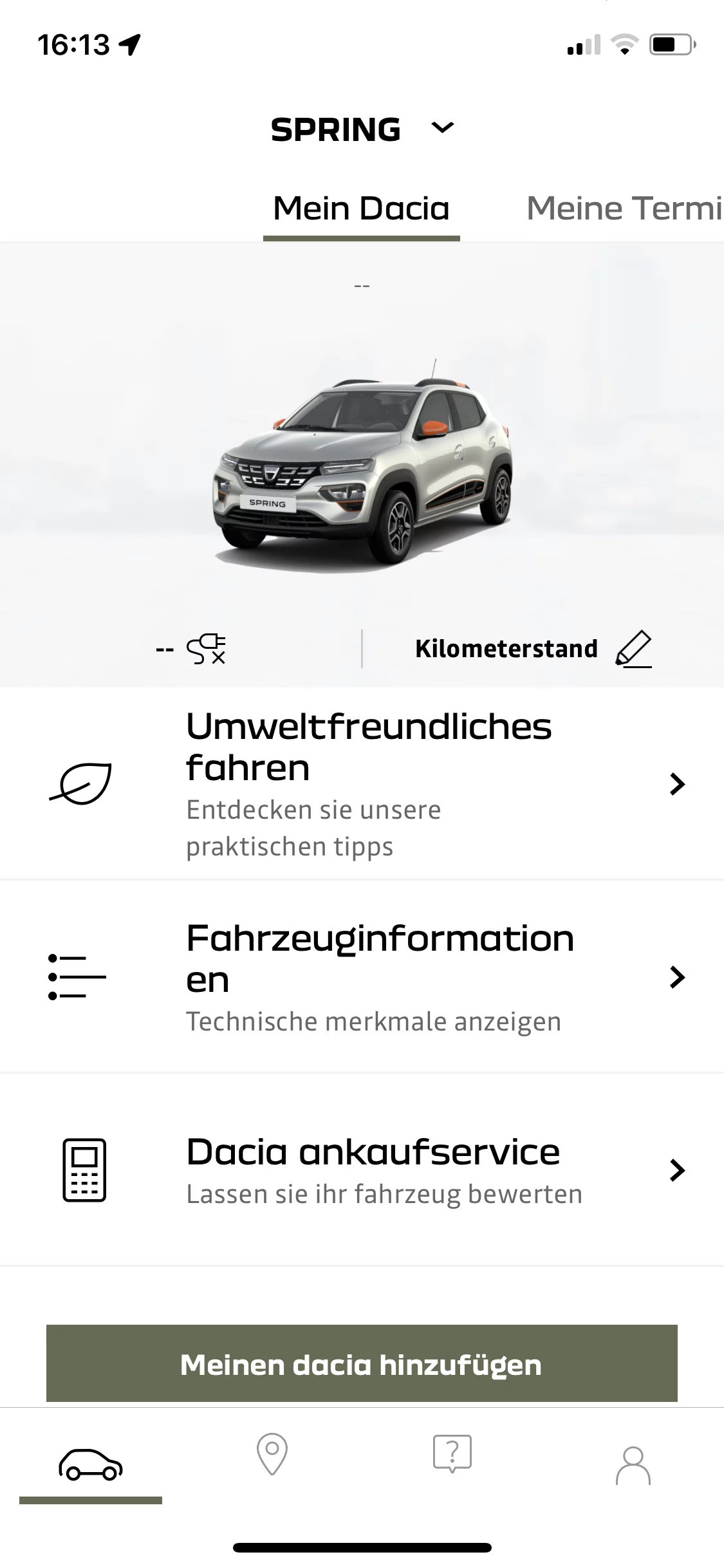

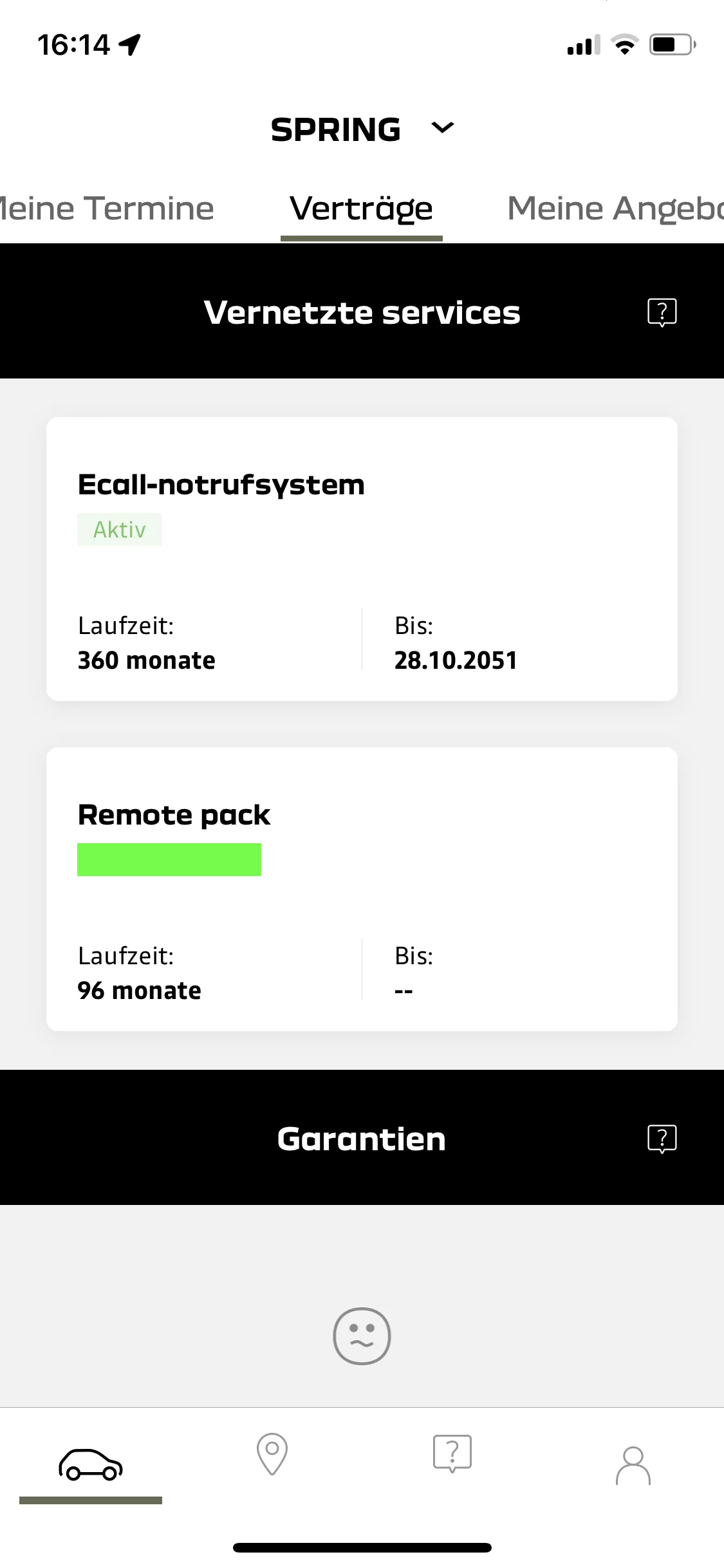

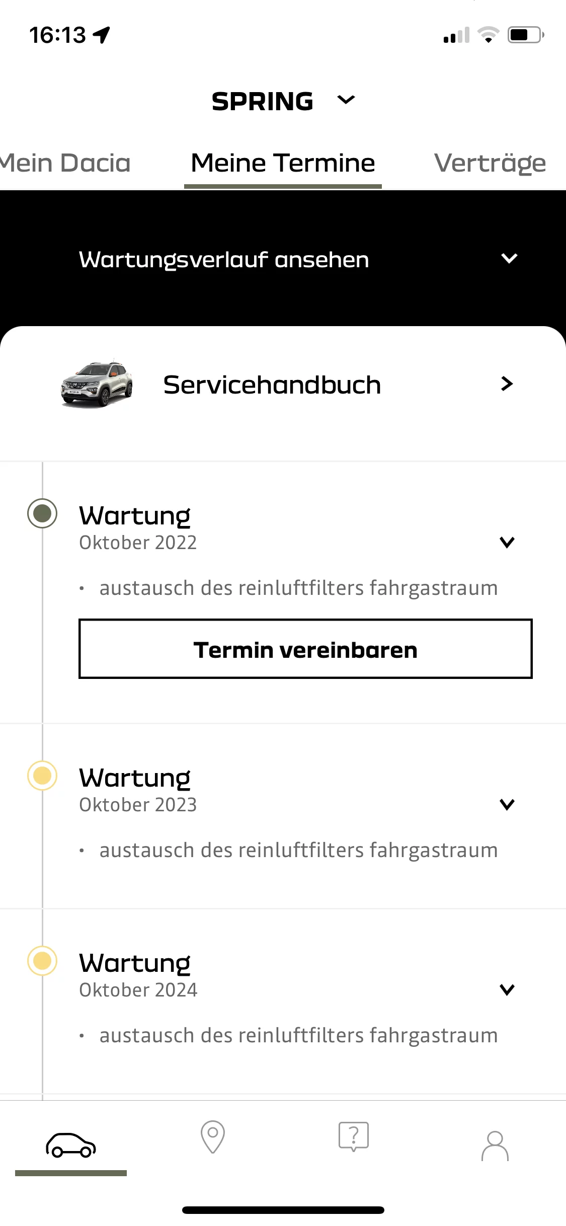

Ecall Notruf steht bei mir gar nicht drin😳

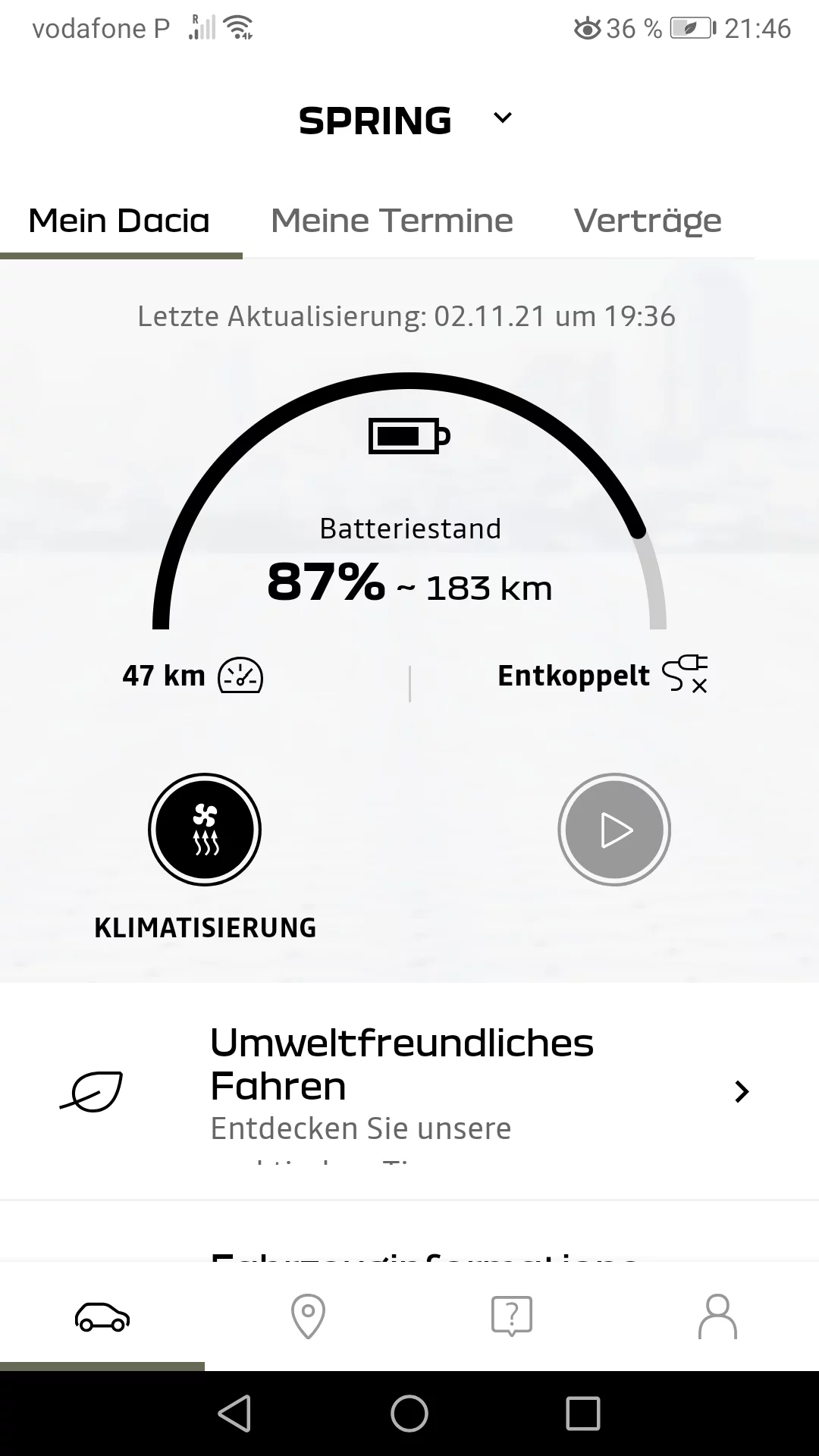

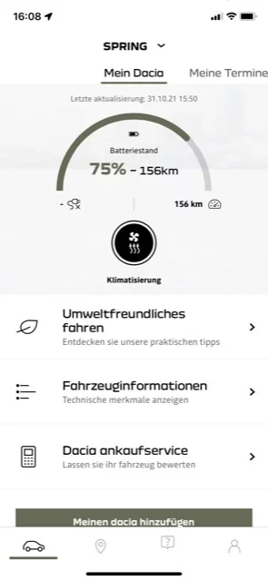

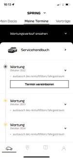

Und wenn du bei dem Reiter unter Spring, ganz nach links gehst. Mein Dacia, also vor meine Termine, da steht nix? Nicht wie auf meinem Screenshot🤔
Bei mir schaut es so aus…

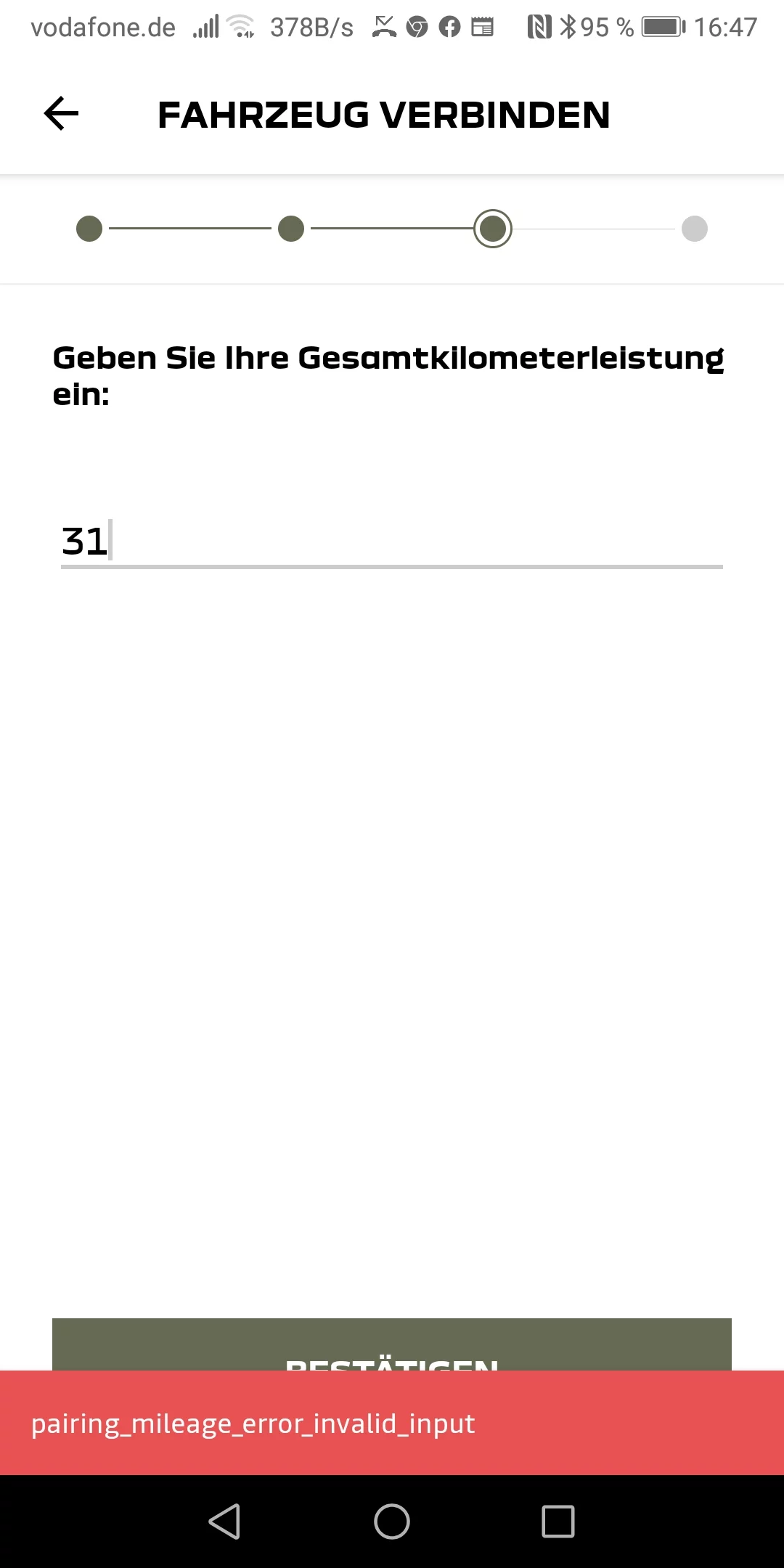

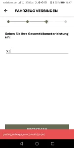

Hier mal mein Problem. Fehlermeldung der APP beim Synchronisieren des Fahrzeugs. Werde hier berichten was Dacia Kundenservice mir mitteilt

Hallo, habe heute synchronisiert und die gleiche Meldung in Deutsch gehabt. Einfach nochmal raus aus der App, Auto ausschalten, Prozedur von vorne, dann ging es.
Ich hatte kurz zuvor die Kilometerzahl auf der Startseite der App eingetragen und vermute, das führte zu einem Synchronisierungsfehler.

Bei mir gab's zuerst auch die Fehlermeldung.... bei den Tacho km gibt es A und B. Vermutlich Tages km und Gesamt. Habe dann die zweite kmAngabe eingegeben, dann hats funktioniert. Ich kann jetzt mit der App den Ladestand abrufen aber noch nicht klimatisierten. Da Hinweis: in Vorbereitung...
