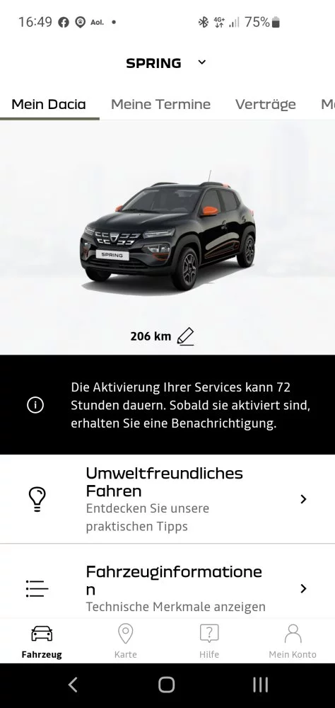

Leider ist die Schritt für Schritt Anleitung in der App falsch. Dort steht in Bild 1 (siehe Anhang) dass der Motor gestartet werden soll....
Im Bild 2 danach soll als erstes der Motor erneut gestartet werden, was ja unmöglich ist wenn nicht vorher der Motor wieder abgeschaltet wird.
Jedenfalls hab ich alles versucht und mir wird kein Hinweis gegeben warum es nicht klappt.

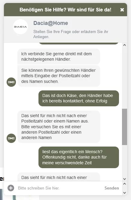

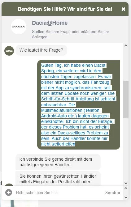

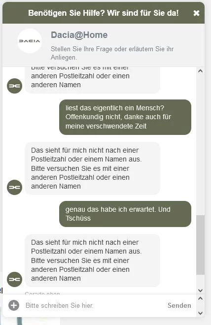

Wofür gibt es eigentlich den Chat auf der Webseite? Hier mein Misserfolgserlebnis:
