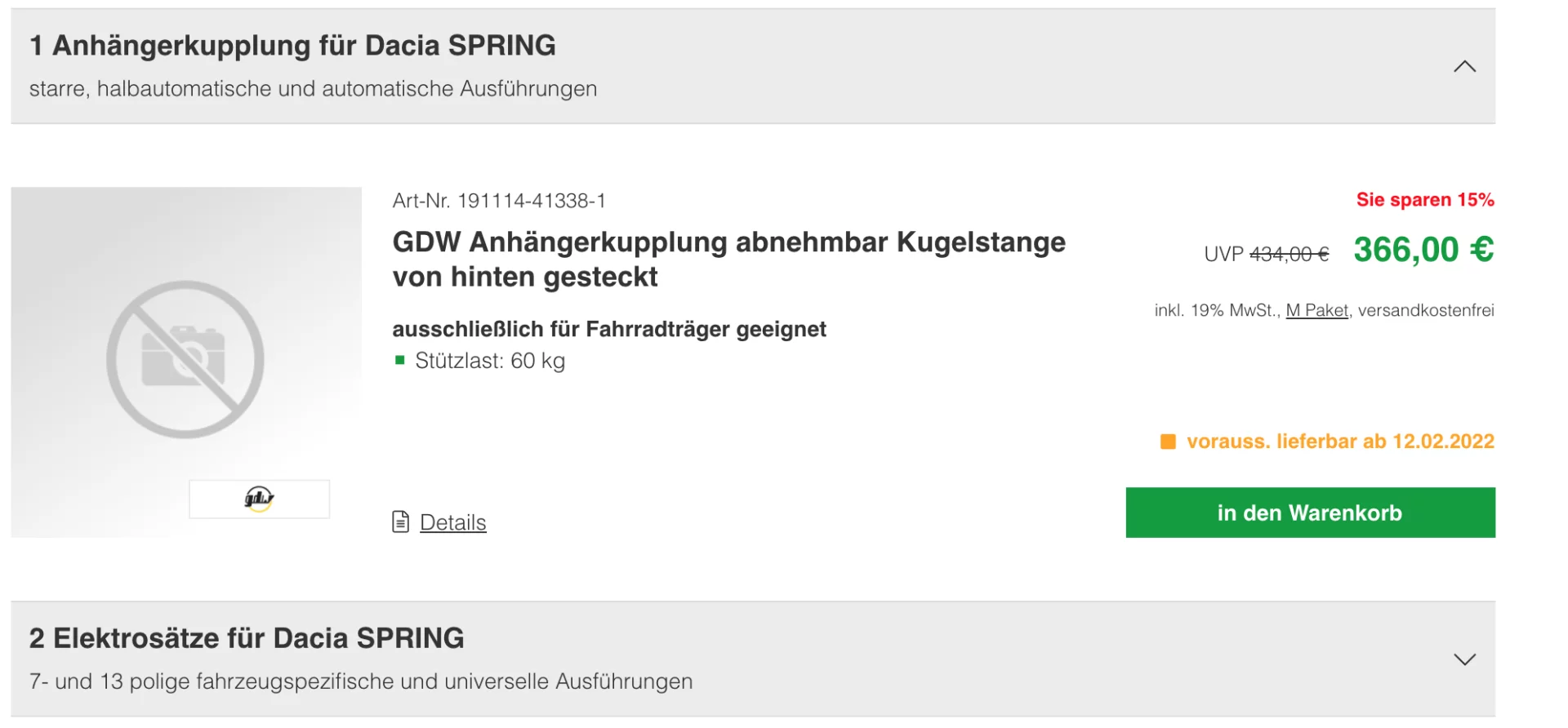

AHK für den Spring an 12.02.2022 lieferbar
Details dazu
Zitat:
GDW Anhängerkupplung abnehmbar Kugelstange von hinten gesteckt - DACIA SPRING​
ausschließlich für Fahrradträger geeignet
  • Stützlast: 60 kg
  • geeignet für DACIA SPRING
  • Baujahr 10.20 -
Wow, super! Danke derPaul.
Die Frage wäre, wie viele Interessenten - innen es gibt und ob ein Forumsrabatt verhandelbar wäre und ob es auch noch andere Lieferquellen gäbe....
Ich bin Interessiert, mir eilt es aber nicht. Gruß
