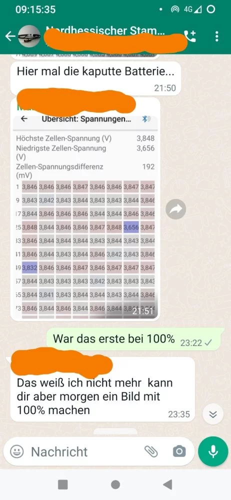

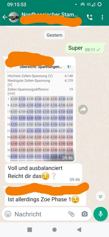

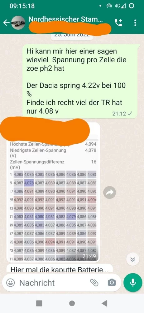

So hier noch mal der chat log
Ich persönlich finde das beruhigend wenn es die Zellen der zoe ph1 wären
Denn dann hat Renault auf jeden Fall genug Daten was sie aushalten und wie man sie belasten kann

Was sagen uns die 3 Screenshots? Dass die Zoe nur bis 4,14V lädt, und der Spring bis 4,22V? Ist das die Aussage? Sorry, bin grade unsicher bzgl. des Zusammenhangs…
Ja die Zellen liegen von der Spannung nur 1.7% auseinander
Das macht es wahrscheinlich das es der gleiche zelltyp ist
Und die Renault Zellen sind glaube recht gut zumindest ist mir da nix bekannt das es Rückrufe gab wie zb beim Kona
Auch gibt es wohl wenig Probleme mit defekten Batterien natürlich gibt es sie immer wieder mal (wie auch im chat)
Aber halt nicht häufiger als bei anderen Herstellern und auf die Anzahl der verkauften zoe hin denke ich das die Zellen recht gut sind

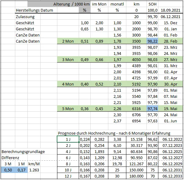

Nach den bisherigen Informationen die ich gesammelt habe wage ich eine Prognose in Bezug auf den Alterungsprozess des Akkus. Erwarte gerne euer Feedback:
Angenommen nach 8 Jahren und 120.000 km sind nur noch 80% vom Akku verfügbar
würde aus Garantietechnischer Ansicht alles passen.
Würde für die Reichweite (in der Praxis!) ein Verlust von ca. 25 % bis 30% bedeuten.
Danke Dir für die Aufstellung.
Unser Fahrprofil scheint recht ähnlich zu sein und damit könnte ich die Prognose gut für mich nutzen.
Hast Du in diesen ersten 6Monaten die Ladungen nahezu ausschließlich per AC durchgeführt oder nutzt Du regelmäßig CCS?
Und: lädst Du überwiegend auf 70-90% nach oder grundsätzlich auf 100%?
Ausschließlich AC im durchschnitt ca. 10A kein einziges Mal CCS. Max 1x Monat bis 100% selten über 90% lade täglich und versuche mich um die 50-70% zu bewegen - brauche täglich ca. 22% für 60km bei den aktuellen Temperaturen
