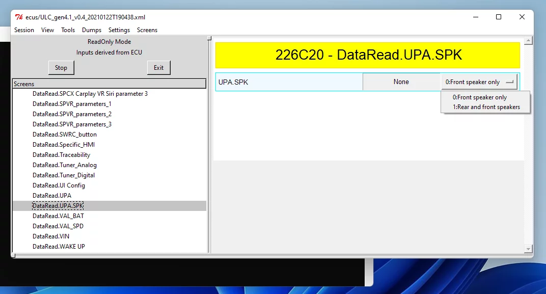

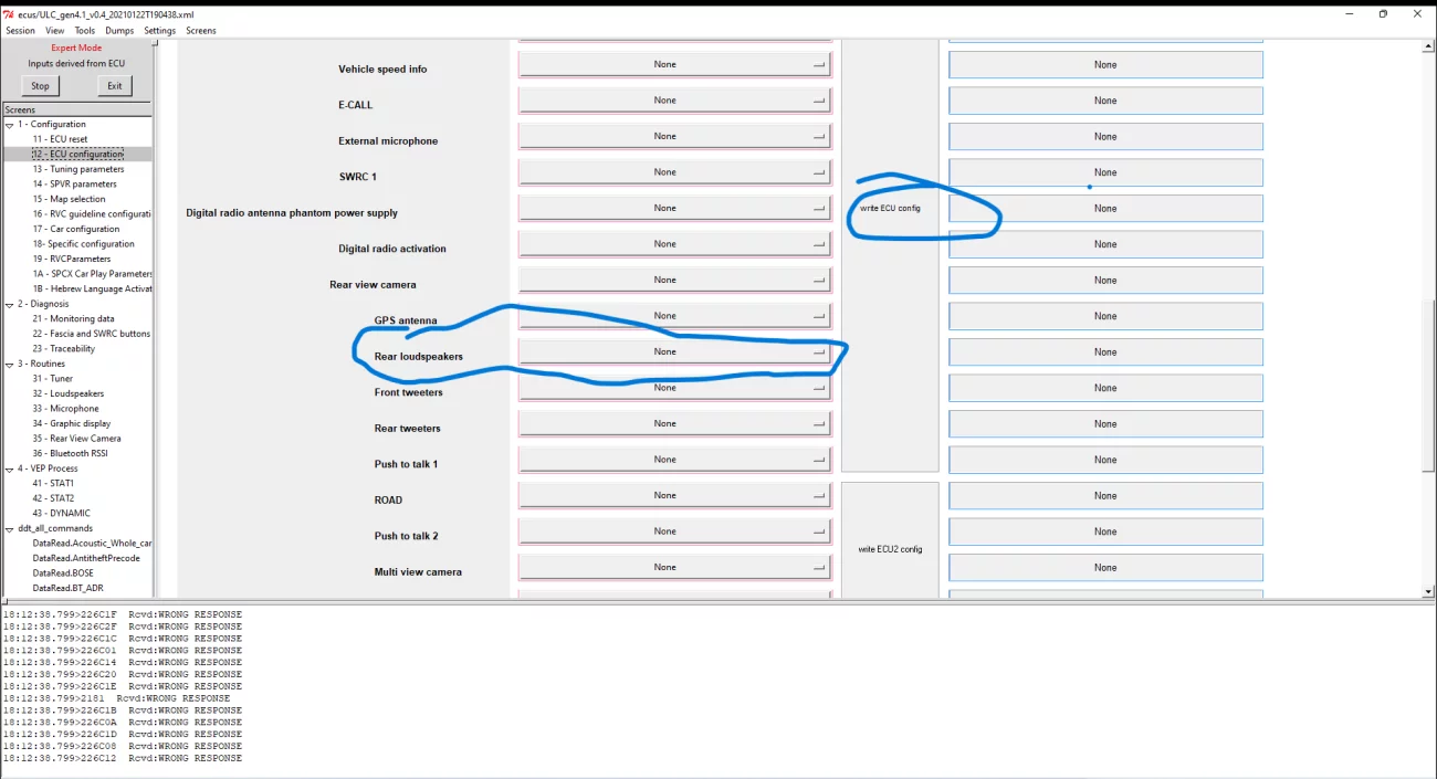

Er tut zwar so als wenn er speichert (natürlich im Expertenmodus), aber ohne Erfolg :(
Nach eine Reconnect stehen wieder nur die Frontspeaker da.
Dafür sind die Kabel und Sub dran (provisorisch). Fehlt nur noch die Freischaltung…
@Schicki78
Habs jetzt mit dem WLAN Dongle probiert. Gleiches Ergebnis.
Dann noch im Micom Menü die Rears freigeschaltet, aber wie bekannt erscheint dann nur das volle Fadermenü aber ohne Funktion für hinten.
So, bin grad im dunkeln nochmal zum Auto. Warum auch immer, jetzt steht bei der DataRead.UPA.SPK nicht mehr "none" sondern "Front and rear Speaker" und auch bei der anderen Einstellung steht das Rear aktiviert ist...
Tja, entweder mache ich gravierend was falsch oder der Subwoofer scheint tot zu sein. Spannung liegt an, Sicherung ist heil, aber nicht mal die LED an der Fernbedienung leuchtet....

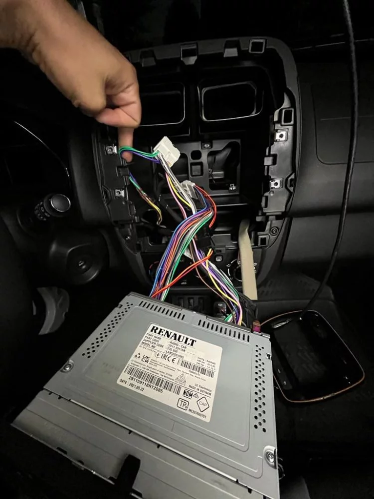

Dann habe ich den eigentlichen mechanische Fehler gefunden…
Wer entdeckt es im Foto?

Nun ist es halb 11, ich muss morgen um 5 wieder raus.
Alles richtig verkabelt. Sub hat Strom. Alle Leitungen durchgängig aber anscheinend kommt nichts aus den Rear ausgängen.
Ich bin kurz davor doch die Frontspeaker anzuzapfen und fertig…
