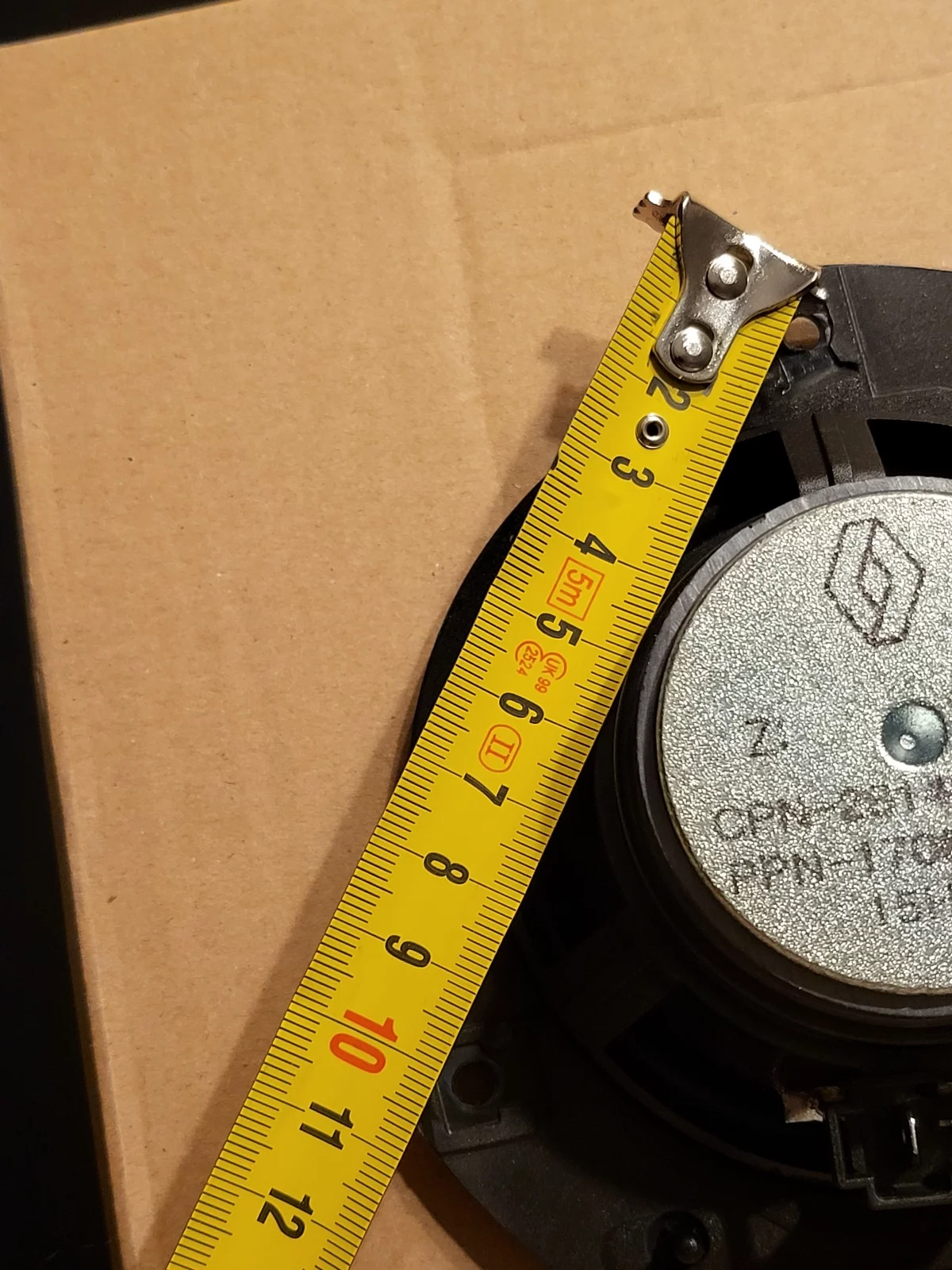

Hallo Dracula, ja es sind 10cm Lautsprecher den Lochabstand muss ich später nachreichen wenn ich nochmal in der Garage war.

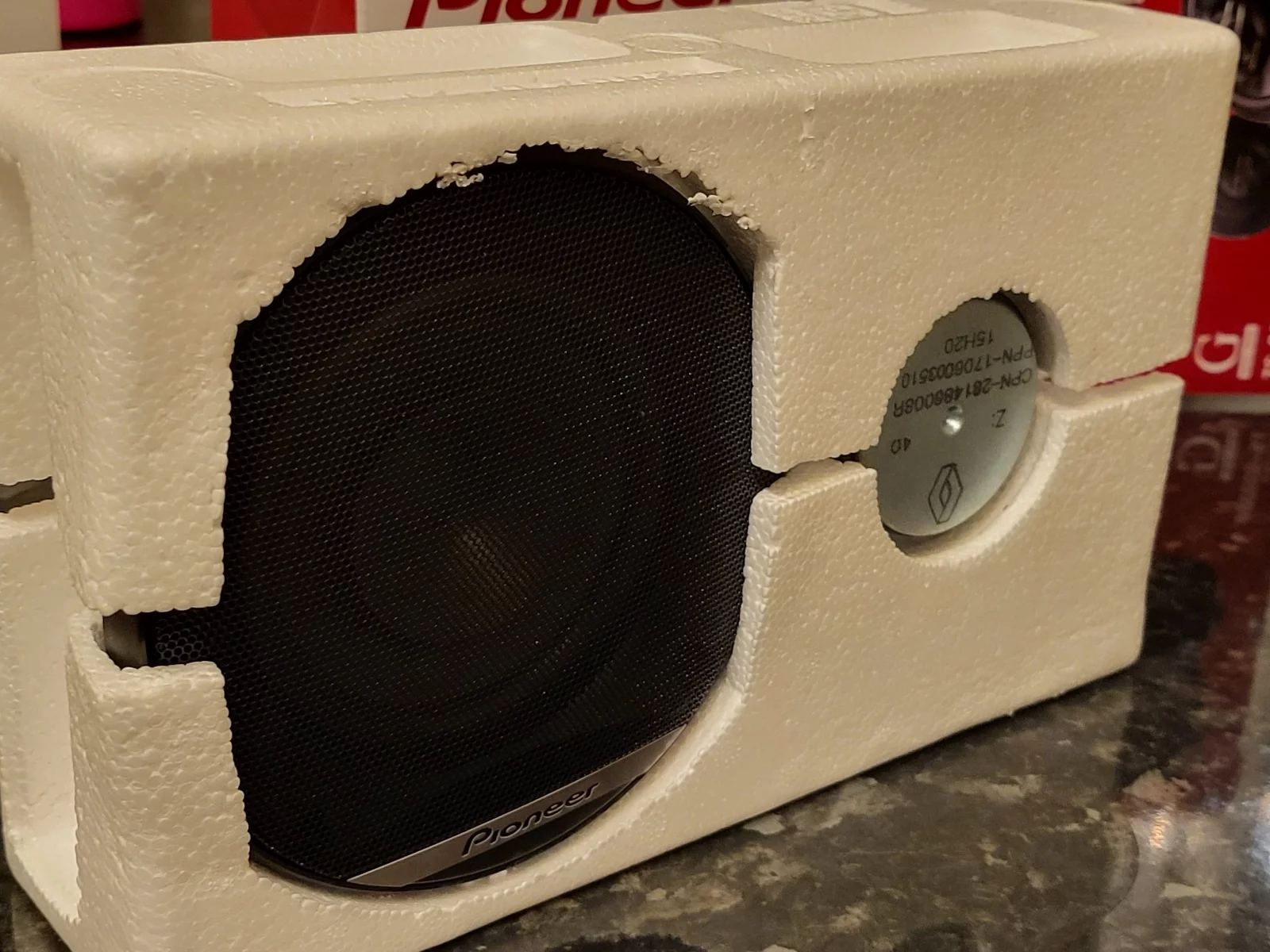

Nun zu meinem heutigen Versuch, der gelinde gesagt eher bescheiden ausging. Die Leistung ist einfach viel zu gering um irgendwas anderes als diese Pappbecher anzutreiben. Mit den Pioneer 3-Wege hatte ich mich zumindest auf klare Höhen und bessere Mitten gefreut da der Bass ja eh bald aus dem Fußraum kommen wird. Insgesamt hat sich die Auflösung auch wesentlich verbessert was besonders beim Telefonieren angenehm ist, bei der Musikwiedergabe auf der Autobahn bleibt auch etwas mehr hängen. Aber der Wiedergabe fehlt es an Dynamik, Lautstärke, und Wärme. Da kommt einfach zu wenig raus aus dem Medianav...

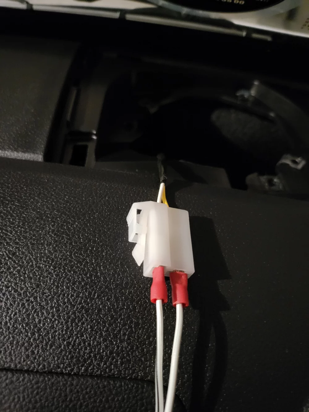

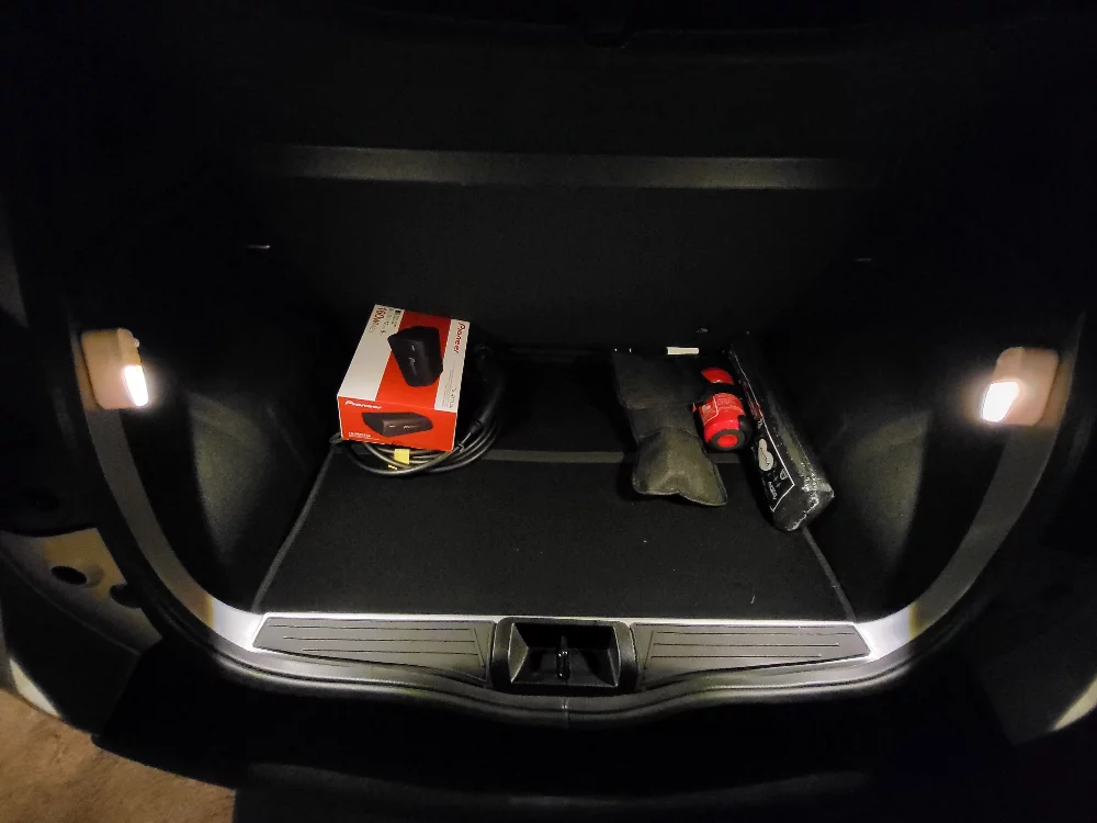

anbei noch Bilder wie die Blechmuttern angeordnet wurden und die Stecklösung mit 4,8mm Crimpschuhen. Im Kofferraum wartet noch der Sub auf Einbau, bei der Gelegenheit kann ich euch die EUFY Lampen mit Bewegungsmelder empfehlen die lassen sich unterhalb der Hutablage auf der Lackfläche leicht ankleben. Sofern sich meine App nicht geirrt hat ist Gelb auf beiden Seiten + und weis/grün -

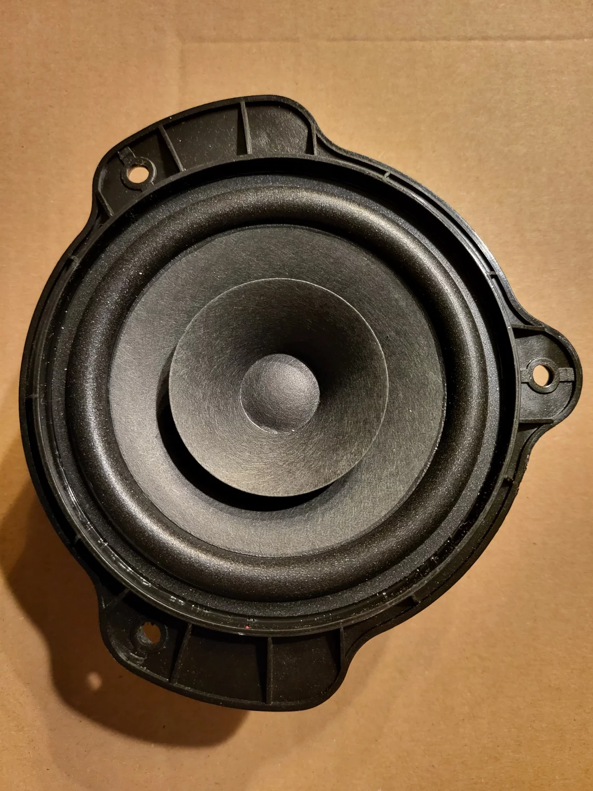

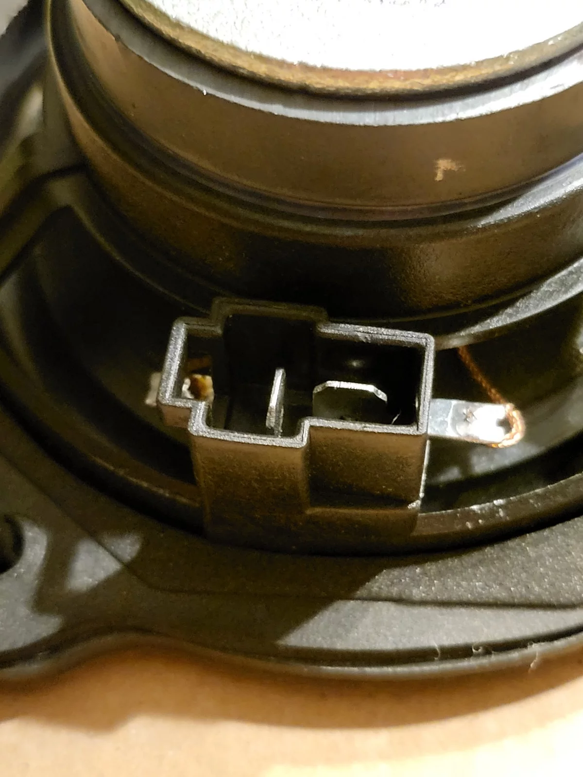

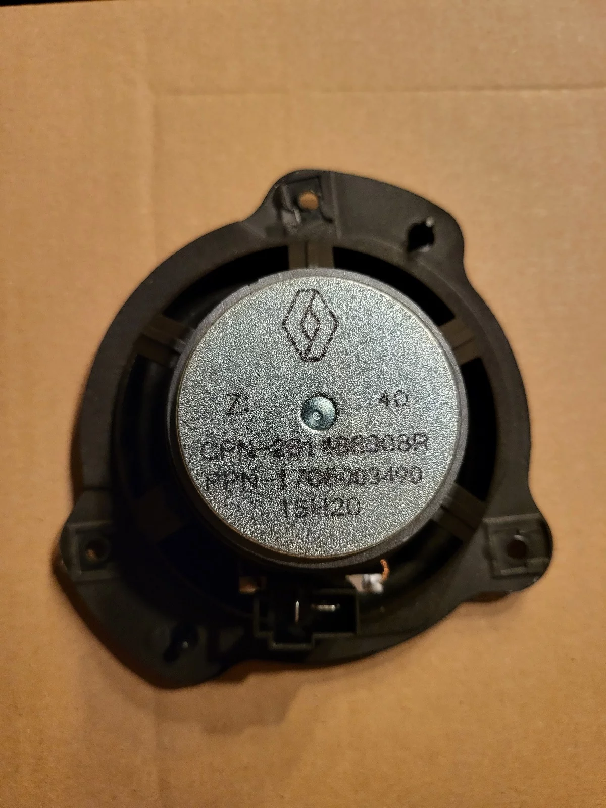

zuerst einmal der Lochabstand der 3 Löcher im alten Lautsprecher sind 10cm. Im Anhang Detailbilder der alten Lautsprecher. Wer sich den brutalen Sound seines Dacia auch in seinen Wohnwagen, Gartenhütte, o.ä. holen möchte hat das große Glück bei mir einen brandneuen Satz mit erst 85km Laufleistung erwerben zu können *lach* Passende Schrauben und Gitter von Pioneer zum abdecken gibt es sogar gratis dazu! :-P

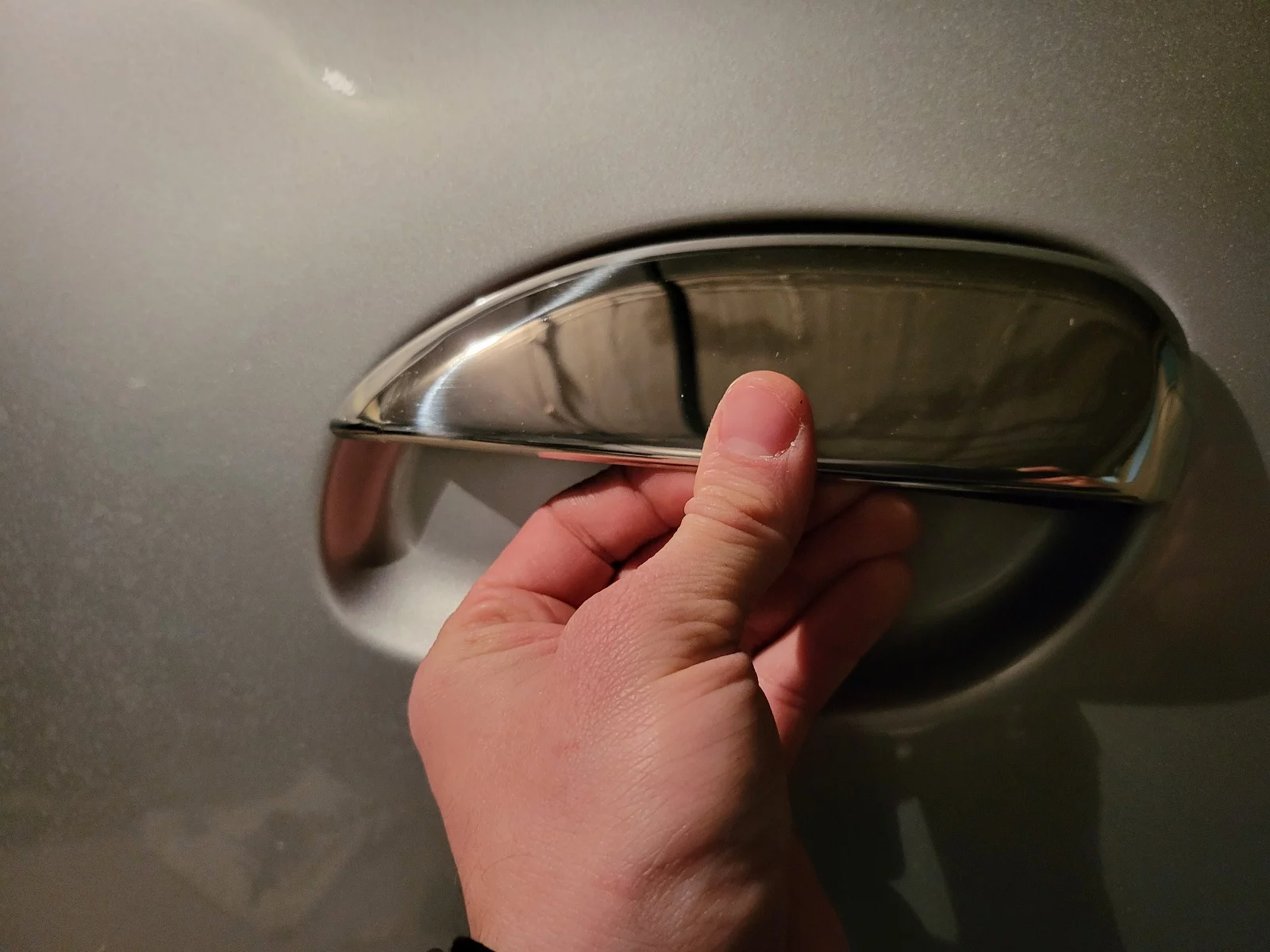

Wen es interessert die auf Ebay angebotenen Chrom Türgriffblenden gehören eigentlich für den Duster und passen nicht auf den Spring. Ich warte gerade noch ob mir nur falsche geschickt wurden oder der Verkäufer angenommen hat die würden auch bei uns passen...
