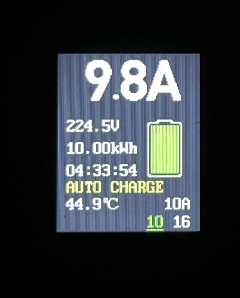

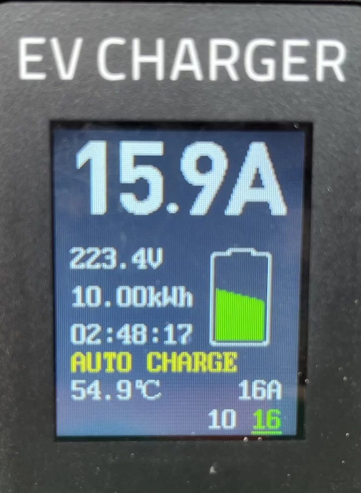

Hier die Dauer im Vergleich.

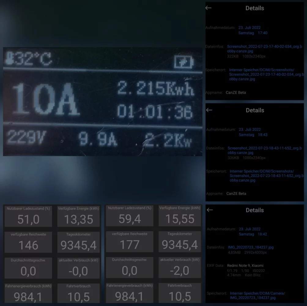

Welche ausgelesen canZE Daten nimmst du als Berechnungsgrundlage? Wenn ich bei dem abgebildete Beispiel die verfügbare Energie voneinander abziehe (nacher-vorher) passt das überhaupt nicht mit dem was tatsächlich geladen wurde.

Hmm… ne das passt wirklich nicht… 0,91kWh zu 2,21kWh.
1 Stunde ist wohl zu ungenau?
Den Grund weiß ich jetzt nicht.
Ich kann nur spekuliere. Vielleicht ist die Spannung noch nicht ordentlich in den Akku verteilt und hättest 1 std später die „verfügbare Energie“ messen müssen.
Versuche es nochmal mit einer Ladung von 3-4 std. @Spring-high
Der Ansatz ist aber der richtige…

Moment!!!!
Ich habe den Fehler gefunden!
Du warst da schon am Laden!
Dann wundert es mich nicht, dass es nicht passt.
-1,9kWh werden in den Akku geladen.sieht man auf dem rechten Foto.
Wie man an dem Wert sieht sind es auf jeden Fall ca.10% Ladeverlust. Wenn du mit 2,19kWh in der std lädst mit 10A.
Apropos, exakt den selben Wert hab ich auch, bei 10A und der std. auf den Ladeziegel.
Du hast das Foto also geschossen als du schon ca. 1kWh geladen hattest.

Ich habe (auch) den Fehler gefunden! Habe das falsche Bild erwischt 😔 sorry!!! Die Messung sieht eigentlich so aus: (inkl. Bilddetails) Nun passt die verfügbare Energie vorher/nacher allerdings ist der Verlust nur 1%
Ist das ok so zu rechnen eigentlich Zeit unabhängigv? Ich werde noch ein Paar solch kürzere Messungen durchführen und in den nächsten Wochen auch längere.
Hast wieder ein falsches Bild erwischt…
Du bist am Laden auf dem rechten Bild!
Wo man unschwer erkennen kann das es ca. 10% sein müssen, da 2,0kWh in den Spring geladen werden.
Also ist dein 1% ein falscher Wert!
-Verfügbare Energie ohne Laden checken
- obd2 Adapter aus (besser ist es)
-laden, danach stoppen, geladene Energie ablesen ohne zu laden vom Ziegel.
-obd2 an und auslesen ohne zu laden von der App.
Oh Man, Du bist aber streng 😔 😋
Ist nicht ganz falsch, aber nicht optimal. Die 3 Bilder wurden innerhalb von 3 Minuten aufgenommen währed ich alles gestoppt habe. Ja, war noch am Laden (Sekunden danach gestoppt) aber ja, Du hast Recht, die Auslesungen sollten unter den gleichen Bedingungen erfolgen, okay gelobe Besserung 😉 👍

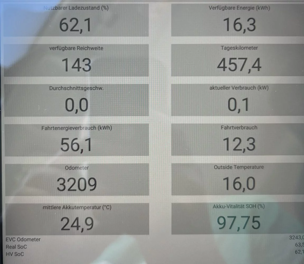

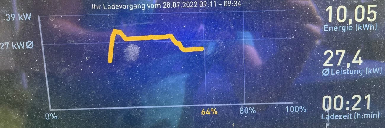

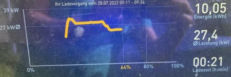

CCS Ladung!
10,0 kWh geladen
9,5 kWh „Verfügbare Energie“
5% Verlust! Sieger bis jetzt.
Zusatz Info: 15Grad Akku über 30kWh ladung! (Als Erinnerung: bei 30grad geht die Ladung voll in die Knie)
Ab 50% SOC ist die Ladung auf 24kWh abgefallen.
