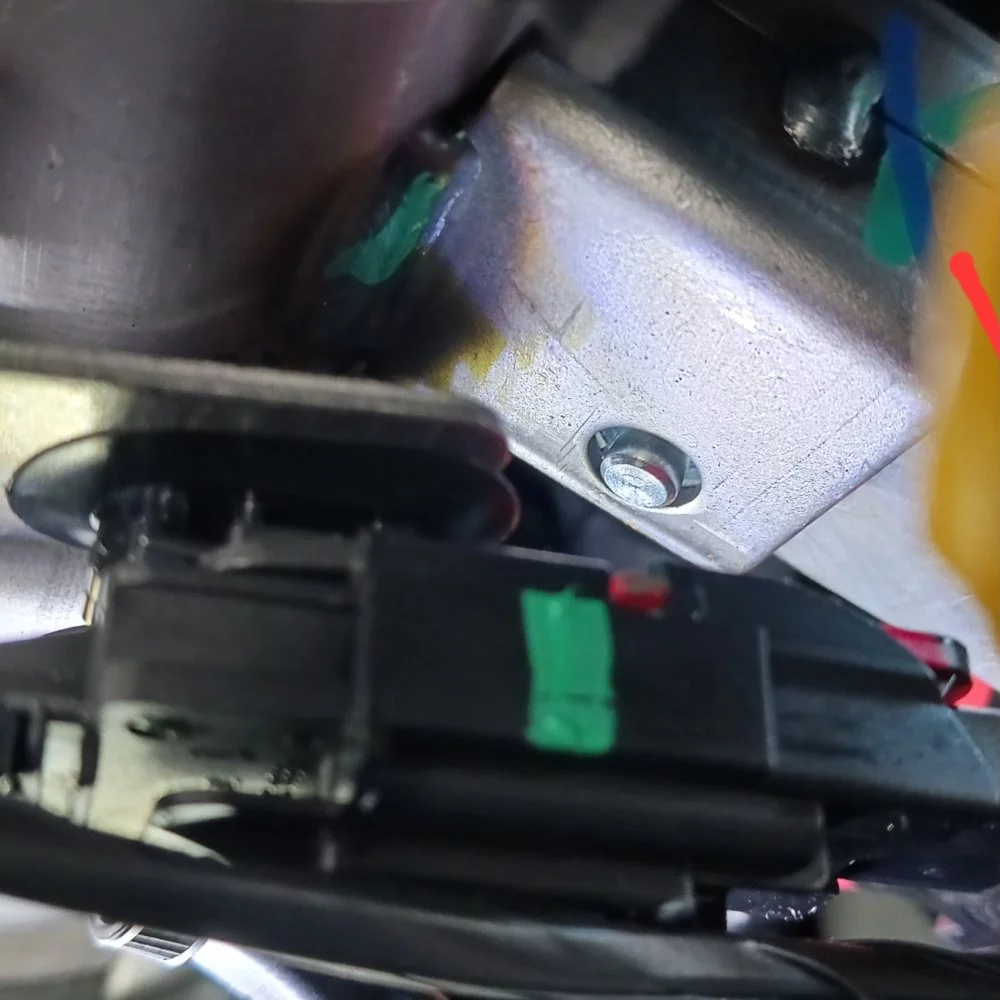

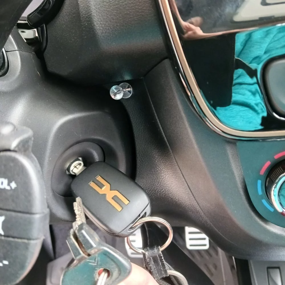

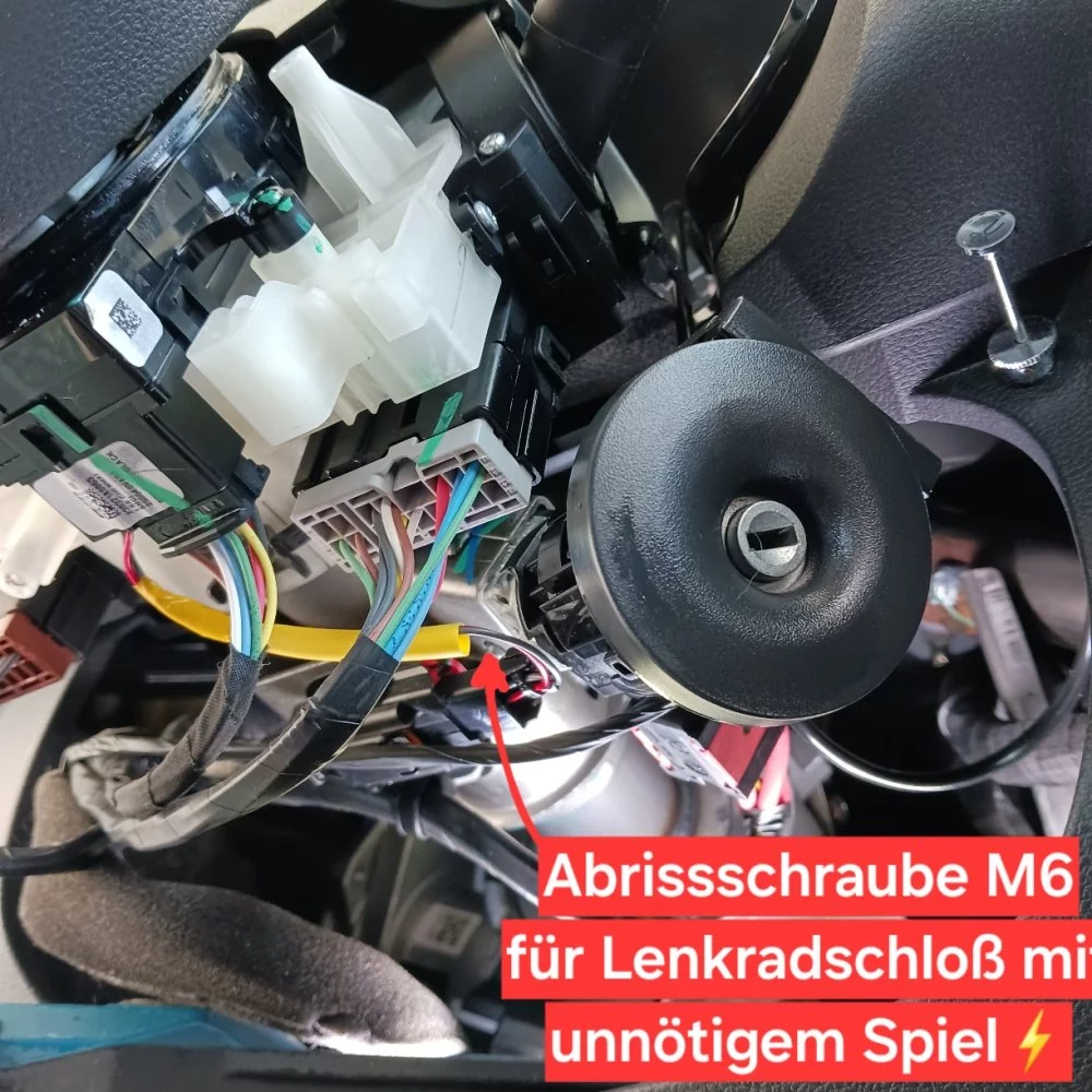

Zündschloss hat schon beginnendes Spiel...
Nachdem ich jetzt alle Beiträge quergelesen hatte, hab ich vor gedanklich lauter wunden, rechten Fingern, von den meist missglückten Startversuchen die Technik im Verdacht, daß auch mich diese wahrlich "bewährte Verbrenneroffenbarung" zu ärgern droht...
■Herum- Drehen mit Schlüsselbart im Zylinder...das ist doch sehr Kraftraubend, geht echt schwer. Das bin ich nicht mehr gewohnt...[Jahrzehnte KeylessGo Toyota Prius] schluchz ...
●Das Zündschloss hat nun sogar ein unerwünschtes, technisches Spiel im Befestigungsschacht oder Hülse am Lenksäulenrohr...das stört mich seit ...mhhh. km Stand ca 2500km...wahrscheinlich durch die Verspannung im eingerasteten Zustand, den ich beim Abstellen nachführe...Klick
Jetzt hatte ich gesehen, dass wiedereinmal die "ungeschminkte Perfektion" dieser Befestigungsschraube des Zündschloss bereits "von Haus aus" mit einem viel zu großen Spalt ausgestaltet wurde...quasi für Lockerungsübungen bei weiterer Verwendung...
Siehe Bilder...das werde ich lösen...Quatsch: befestigen...

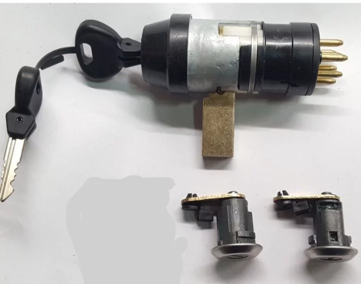

Zündschloss als zuverlässig gestaltetes, sicherheitsrelevantes Bauteil
...lieber @bruder-maert und alle Technikbegeisterten ...
möchte/ muss hier auch "Entwicklungschancen" zur Haltbarkeit und Nachhaltigkeit plus Sicherheit beleuchten:

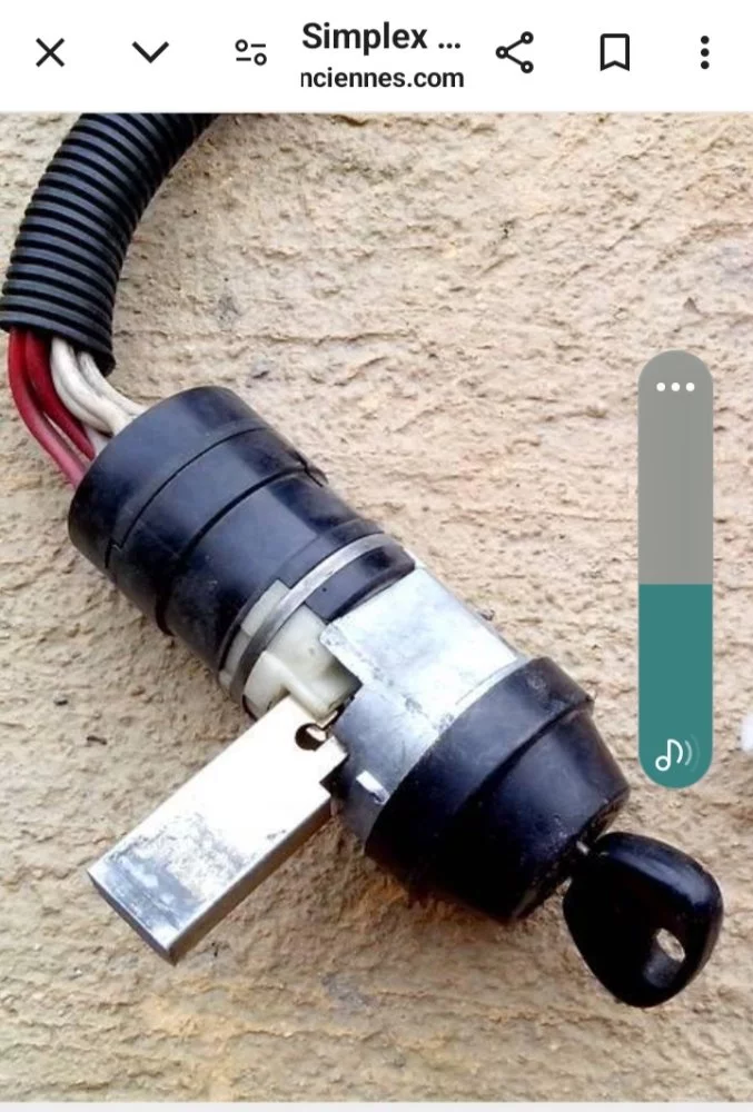

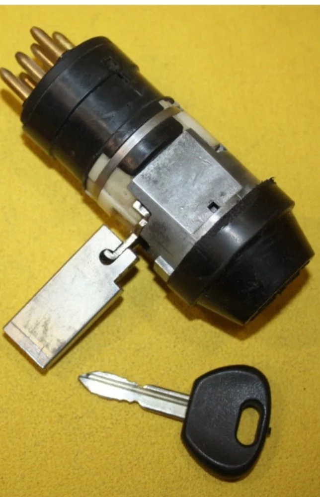

Anbei dieses Citroen CX Zündschloss zur Ansicht:
Der einzurastende Rechteckschliesbolzen, als Diebstahlschutz entwickelt, wird hier nur an einem minimalistischen Blechwinkelchen geschoben und gezogen...und irgend wann, am Besten NICHT im Schwarzwald in Kurvigem Terrain, bleibt der Bolzen, trotz Schwerkraft, nach unten montiert, ...
...+ " gerne bei Mangelschmierung bis Staubtrocken" als blockierender Stift hängen...Supergau im Volant❗
☆im Dacia Spring ist das schonmal weiter entwickelt...yeah...Sicherheitsaspekte im 21. Jahrhundert eben, leider ohne Klappfunktion...hahaCitroen CX Rastbolzen in Lenkrohr kurzlebig.jpg
...und den "süßen Sägezahn- Schlüssel" regelmäßig pflegen...O.K.?!
LG 🌲
