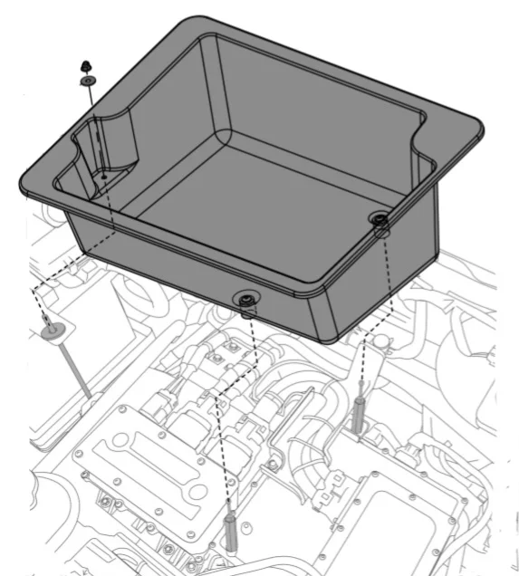

Ach, gab es dafür so einen "schönen" Deckel? Den habe ich nicht bekommen. Ich hatte den Frunk privat gekauft und da war der Deckel nicht dabei. Aber der ist bei Dir auch schon angerissen, oder?
Diese Größe des "aufgelegt" verwendeten Frunks aus ABS finde ich auch gut, wenn die Seitenwangen noch höher wären..., der Deckel ist bei Verwendung ohne Motorhaubendichtlippe eine gute Idee...wegen der Schmutzgeschichte...
Das abgerissene M6 Gewinde könntest du sogar ausbohren...lassen, sogar M8 Gewinde oder Gewindeeinsatz wäre kein großer Aufwand...
Dafür würde ich auf der Batterieseite eine Befestigung zur Lastaufnahme empfehlen, falls du bereits auf "die unglaubliche Bewegtverschraubung" auf dem Antrieb mit Ausreisgarantie verzichtet hast...
Ja den Deckel gab es nicht von Anfang an. Der kam erst später.
Ursprünglich hätte das ganze auch 255,85€ inkl. Steuer und Versand gekostet...
Ich habe den Frunk schon damals mit leichten Beschädigungen und Verhandlungen original so gekauft. Siehe:
Sorry to keep you waiting with the answer.
I can send you an original fibreglass frunk for the Spring with no faults for 140€ plus 20€ for shipping.
Or a slightly defected set of the ABS one. The lower tray has a little cut on the side, but I glue it before posting, and I have a cover with a small part missing . See the photos attached, they are completely usable. the set would be 130€ and 20€ for shipping.
You can decide which one you prefer.
This way you would not pay the tax and there is a little discount as well.
