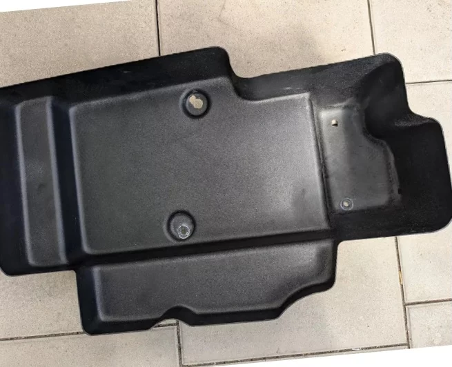

RATI Frunk, wieder zweimal fest verschraubt an beweglicher Antriebseinheit bei gleichzeitiger Befestigung an der Batteriebefestigung : "passt gut hinein" im Dacia Spring... 🤔 neue Auflage von altem Wissenstand über Fest- und Loslagerung❓
...Äh? wie Bitte?!
Einfach Suchfunktion nutzen 🔎
Hinweis: Bild Variante zur Info mit gestressten Befestigungspunkten...

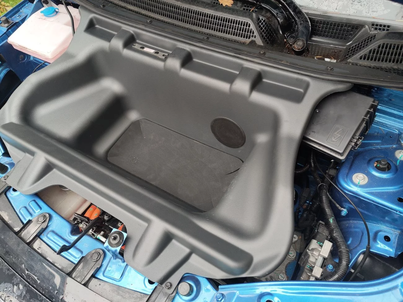

Nur verdrehen reicht? Gut für welche, die ihn auch bestellen wollen.
Das sind die Hauptsicherungen und die fasst man in einem normalen Autoleben nicht an. Die Feinsicherungen sind im Innenraum.
Aber gut, da sind ja auch andere Teile drunter, wo man eventuell mal ran muss. Dann löst man eben die 7 Schrauben des Frunk und dann ist er mit Hilfe eines Akkuschraubers in 3 Minuten draußen. Für mich ist das kein Thema.
Die Dichtung wird in die Lochreihe des Frunks eingeklipst, die ist wohl extra dafür. Die Dichtung liegt dann ein paar Zentimeter weiter vorne aber dichtet immer noch ab. Nur der Klips ganz links und ganz rechts kommt in die Originallöcher. Sieht man aber vielleicht auf dem Foto.
Ja. Anbei ein Foto mit leicht verdrehtem Sicherungskasten.
Sehe ich das richtig? Steht da Wasser wo der Scheibenwischer am Motor befestigt ist?
Sieht auf dem Bild so aus. :eek:
Muss ich bei meinem mal kontrollieren, ist mir bis jetzt noch nie aufgefallen.
