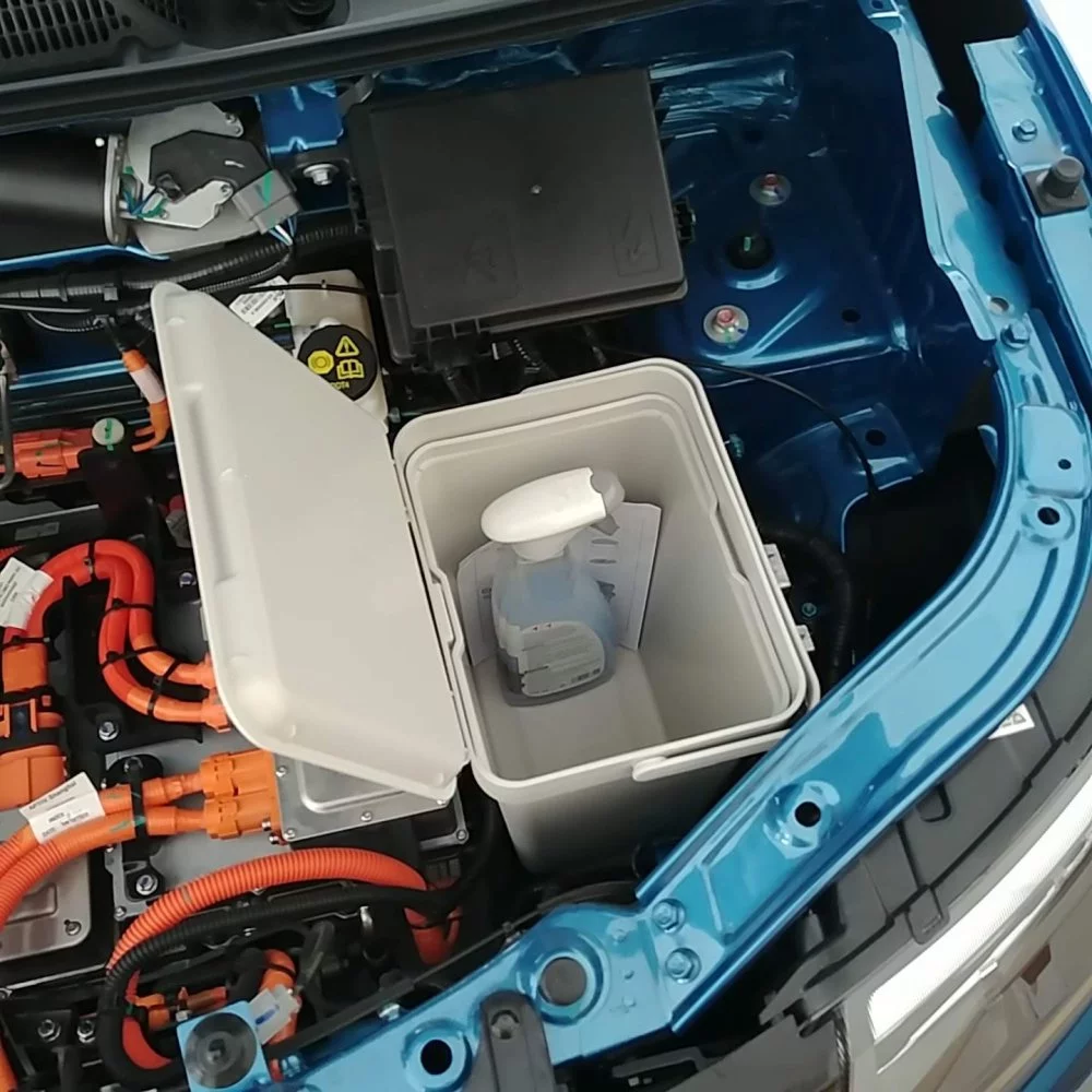

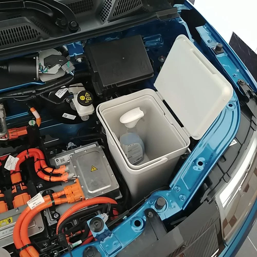

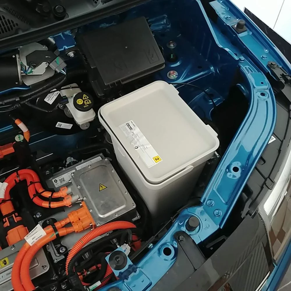

Heute ist unser neuer "mini" Frunk in Form vom IKEA HÅLLBAR angekommen.
Morgen wird eingebaut :) Bilder folgen ...
Leider kann ich erst heute die Bilder einstellen.
Der IKEA HÅLLBAR 10l passt relativ gut. Hat in Fahrzeugrichtung noch gut Platz.
Je nach "Einbau" öffnet er nach rechts oder links ...
Es passen auch die 750ml Sprühflaschen von Sonax gut rein ... siehe Bilder. Bei Fragen melden.
Aktuell nur reingestellt. Wackelt dann in Fahrzeugrichtung ein wenig. Man kann ihn mit den Gewinden darunter befestigen. Wollte mir noch 4 passende Gewindestangen besorgen, damit der mini Frunk noch ein bisschen höher kommt....
Exakt.
Da kann man die meisten 10-12L-Kunststoff-Mülleimer mit Deckel befestigen.
Ich habe auch so einen drin seit ~2Jahren.
Berührt den Motor nicht und zwei Schrauben (diagonal) reichen meiner Erfahrung nach zur Fixierung locker aus:
Löcher in Eimer vorbohren, Gummiringe unterlegen, von innen Unterlegscheiben in den Eimer, Schrauben mäßig fest rein drehen > passt und ist dicht.
Mehr als ~2kg habe ich da allerdings nicht drin.
Kein Kabel.
Nur Scheibenwasser, Sicherungen, Werkzeug und - im Sommer - Badehose+Handtuch, falls spontan ein See zum Schwimmen lockt 😊

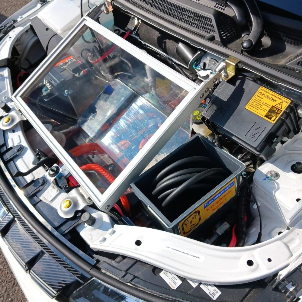

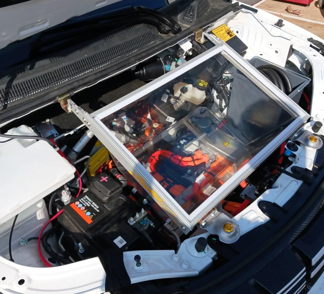

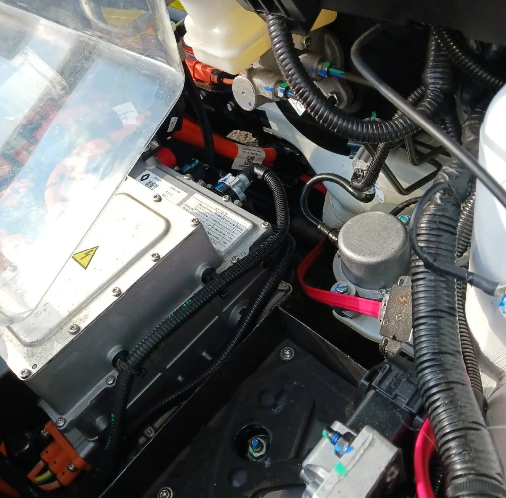

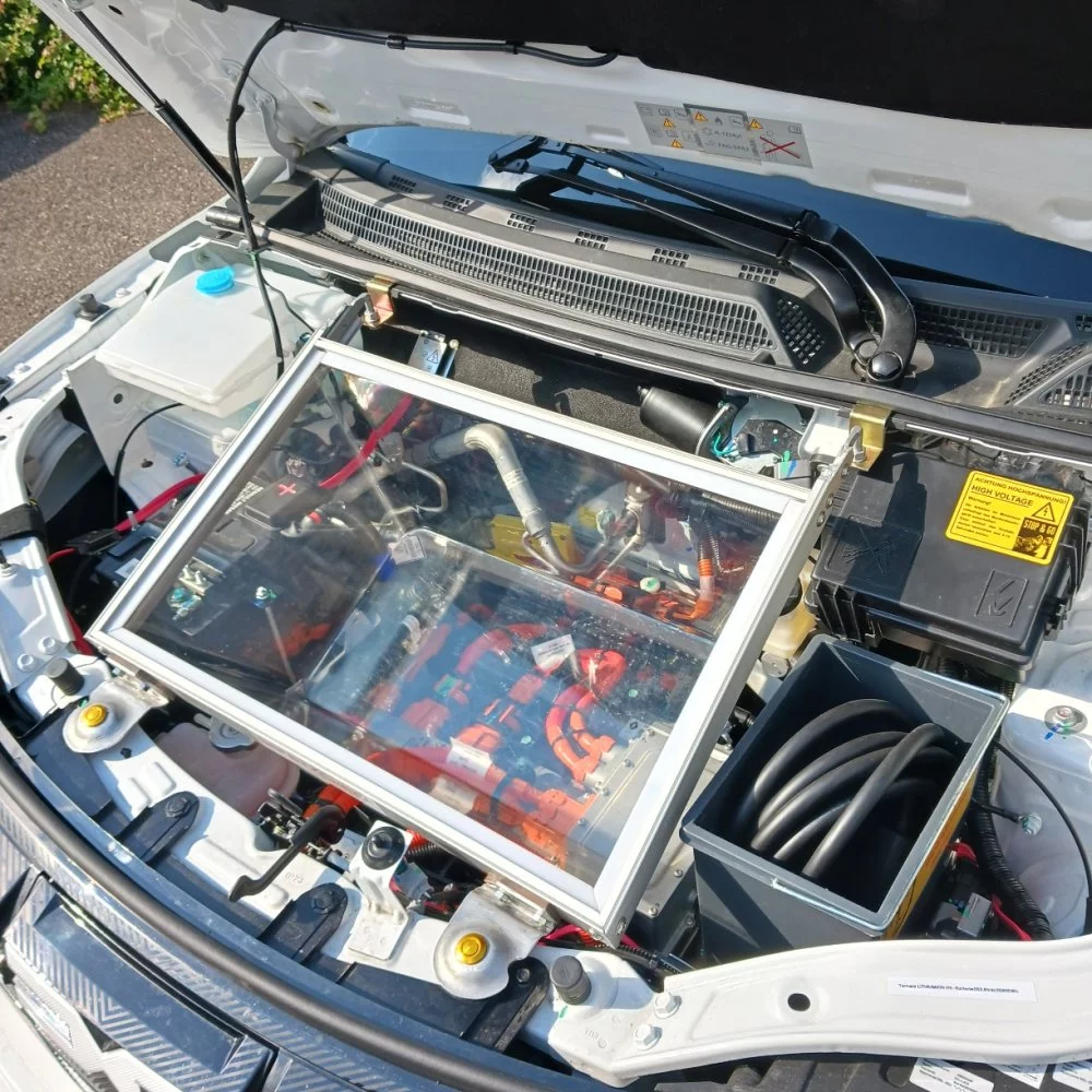

Frunk "Schönblick" aus dem sonnigen Schwarzwald🌲🌲🌲🌲🌲, inspiriert von VonTrier und vielen anderen kreativen Vordenkern...hab ich da einen schnell herausnehmbaren, transparenten Frunk kreiert, mit Material, das schon mal eine andere Funktion hatte, bevor es vom Recyclinghof gerettet wurde...😎

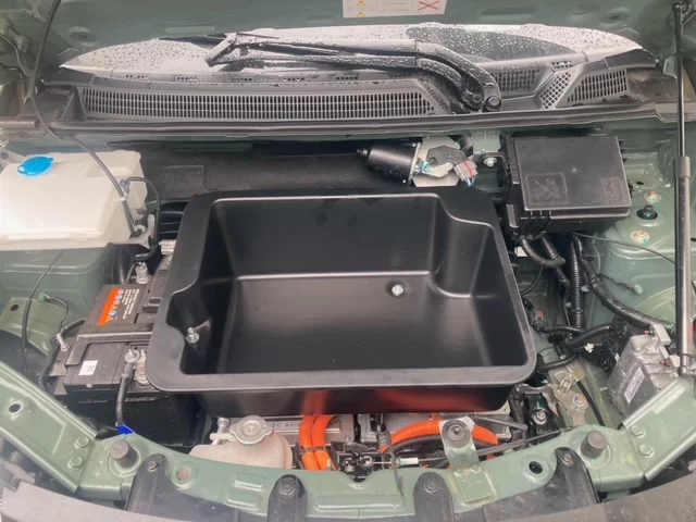

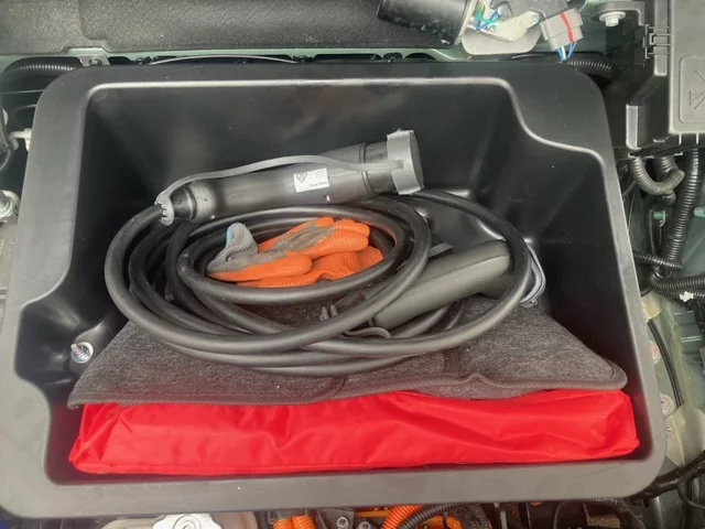

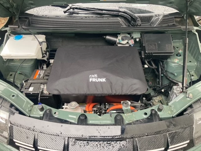

Heute ist mein Neuer Frunk von Rati gekommen .Leichter Einbau, bekomme alles aus den Kofferraum unter . Anhang anzeigen 9341
Anhang anzeigen 9343Anhang anzeigen 9344
würde meinen alten Frunk gerne abgeben bei Interesse einfach anschreiben .

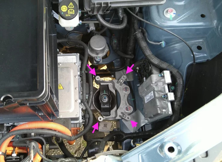

Hallo Kai,
funktioniert dein Rati Frunk noch oder hattest du schon einmal Probleme mit ihm?
Bei mir hat es ihn herausgehebelt und die Bolzen waren verbogen. Ich hatte allerdings das Problem nach einem Update gegen den Klong, da ratterte und hüpfte mein Spring. Vorher hatte ich keine Probleme. Rati befestigt den Frunk ja an zwei Punkten auf beweglichen Teilen im Motorraum, die sich gegeneinander verwinden können. Ich überlege jetzt nämlich, ob ich den Frunk wieder einbauen kann. Im Forum bin ich davor gewarnt worden. Würde mich über einen kleinen Erfahrungsbericht von dir freuen.
