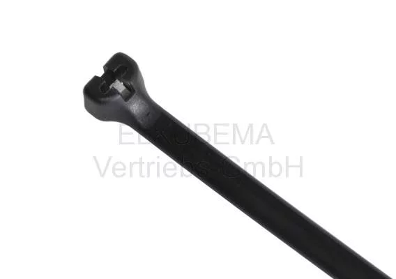

nicht ganz! Bei Baumarktware dürfte das stimmen, aber wenn man wertige Kabelbinder aus dem Industriebedarf in UV fest ordert, so halten die locker 25 J.
eigentlich leicht an der schwarzen Farbe zu erkennen, wenn sie vom Qualitätshersteller stammen (Fake-Ware ist nicht gemeint). Noch hochwertiger, wenn das Riegelplättchen aus einem Metall besteht, anstatt aus Kunststoff.

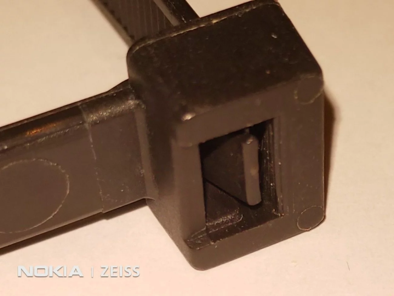

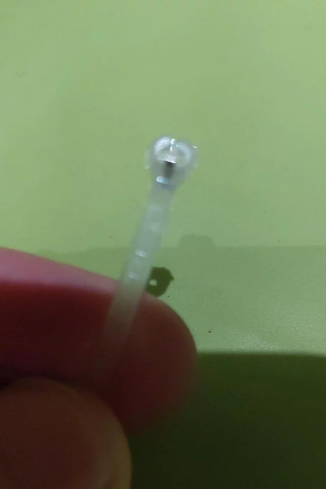

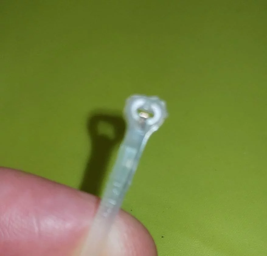

Das ist interessant. Kannst du von beiden mal ein Foto schicken? Besonders letztere habe ich noch nicht gesehen. Besten Dank im Voraus!
Gern, hier ein Bild von den UV-beständigen mit Kunststoff Riegelplättchen
da ich z.Zt. kein UV-beständigen mit Metallriegelplättchen finden kann, hier zwei Bilder von einem nicht UV-beständigen, Qualitätskabelbinder mit Metallriegelplättchen
die es, wie geschrieben, auch UV-beständig in schwarz gibt
