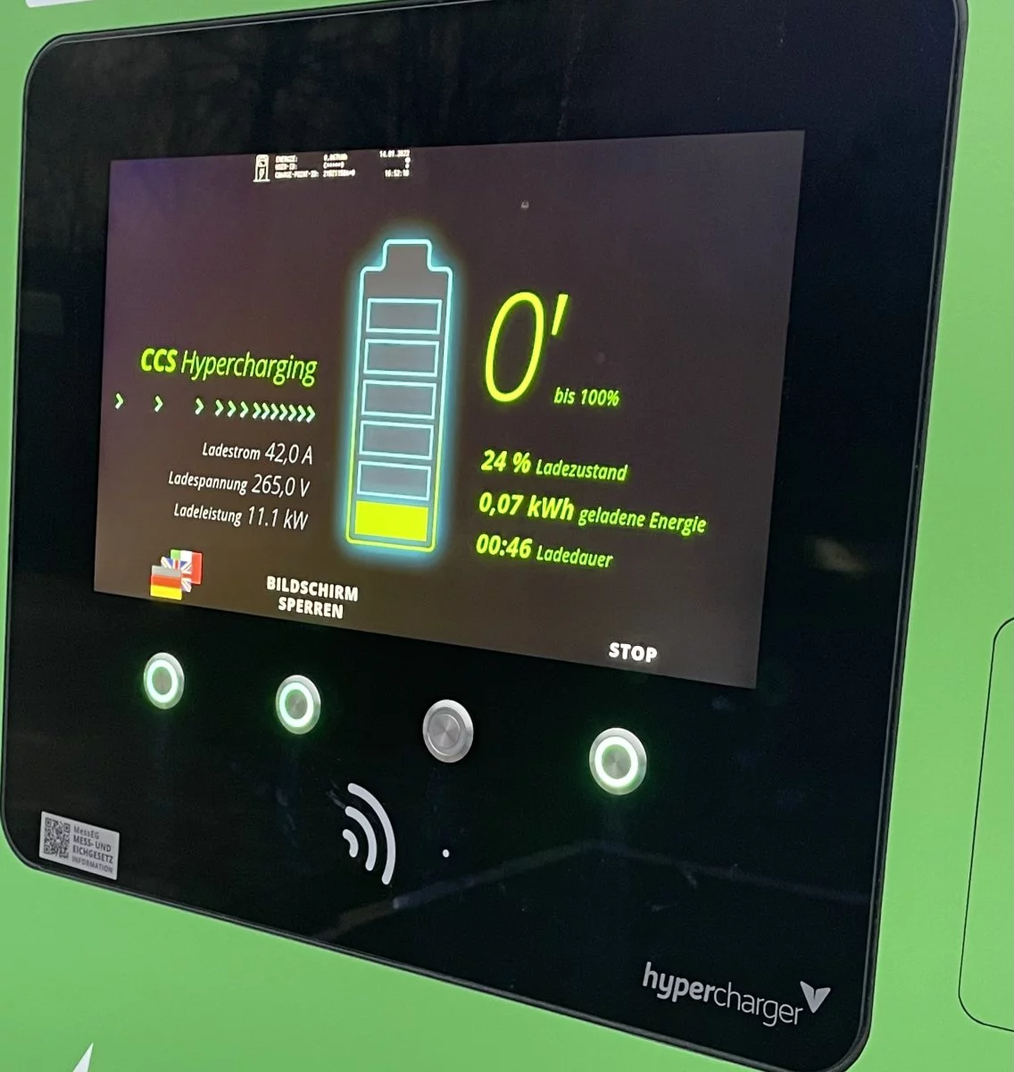

gestern konnte ich auf der Arbeit nach dem Hinweg nur bis 84 % hochladen und habe dann auf der Autobahn ein wenig Bedenken gehabt, dass das doch nicht reicht. Also schnell mal ran an den Rasthof Hunsrück Ost, SoC zu dem Zeitpunkt waren 50 %, ich bin bereits knapp 40 km Autobahn gefahren mit ca. 100-110 km/h und die Temperatur lag bei 0 Grad.
Der Lader dort ist von EON und schafft 150 kw...allerdings lud meiner nur mit 11 - 13 kw. Sehr enttäuschend, denn bei annähernd der versprochenen Ladeleistung hätten weniger als 10 Minuten gereicht. Nach mir lud ein ID 3 von Beginn an mit 100 kw...an der Säule lag es nicht.
...im übrigen wäre ich, nach Abzug der zugeladenen %, auch ohne Nachladen mit einem SoC von ca 11 % daheim angekommen...
