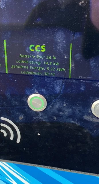

Welche CCS Leistung habt ihr denn bisher geschafft?
Leider sind es von mir bis zur nächsten kostenlosen CCS Ladestation über 25 km.
Ich habe es trotzdem einmal versucht, als ich eh in der Richtung unterwegs war
und war positiv überrascht. Von 25% auf 99% in ca. 50 Minuten.
Das ist wirklich zu wenig. Ich würde mal eine kommerzielle hochleistungsfähige Ladesäule aufsuchen und es nochmal probieren - kann mir eigentlich nur vorstellen, dass es an der Säule gelegen hat.
Hello,
Ne hab das Kabel der Säule genommen.Denke mal das liegt am CCS-Anschluss.Neben mir hat danach ein Up geladen mit der hat dann auch mit 30KW gelade😒
dann diese Leistung ist für mich etwas Mau.
Das ist - vom Bild her - vermute ich mal eine LIDL-Ladesäule. Der ACC ludt wohl neben Dir mit 22kW. Da blieb für den Spring nicht mehr viel übrig - meine Vermutung.
Mach das mal mit einer 50kW Ladesäule von EnBW (oder EWE oder wer auch immer, nur kein Discounter, bzw. kostenlose Ladesäule), an der nur Dein Wagen hängt. Ich denke und bin überzeugt, die Leistung ist höher und schneller.

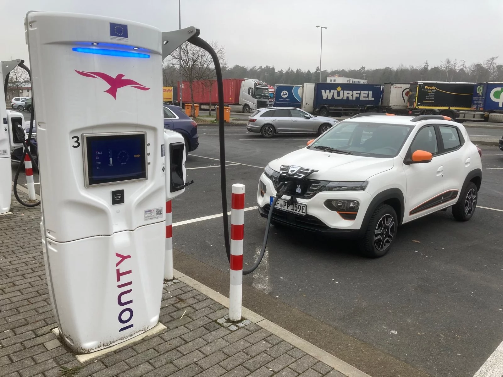

Moin
Also ich hab alleine geladen da war kein anderes Auto mit an der Säule.Erst später als ich abgesteckt hab.Ich hab das gleiche bei Ionity Säulen und auch bei 300KW EnBw-Säulen Max. 10KW und das wars dann.

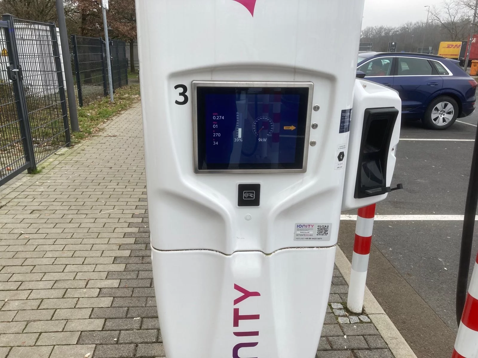

Heute das erste Mal an CCS. Teuer ist es aber schnell.
Was abging am Anfang, 9kW und 34A
