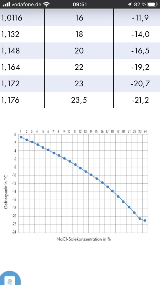

Für Leute mit Balkonkraftwerke und einem grossen Gefrierschrank… ein Fach mit Salzwasser (in tüten) voll machen und den Kühler über Nacht ausschalten und dann tagsüber eben wenn Licht da ist länger laufen zu lassen.
Das ist eine gute Idee mit Salzwasserbehältern.👍🏼
Wenn man die Salzkonzentration entsprechend der eingestellten Temperatur wählt, könnte man das Salzwasser auch als latenten Wärmespeicher nutzen.
Der größte Teil der Energie steckt ja im Phasenwechsel fest-flüssig.
Also wenn man beispielsweise eine Kochsalzkonzentration von 20% wählt, würde das Salzwasser bei -16C gefrieren. Wenn man dann die Solltemperatur an dem Tiefkühlschrank auf -18C einstellte, würde das Salzwasser im Laufe des Tages einfrieren und nachts beim Auftauen den Freezer lange auf -16C halten.
Für das Durchfrieren würden tagsüber etwa 100Wh/ kg „Sole“ benötigt und die gespeicherte Energie würde nachts bei abgestelltem Freezer die Temperatur auf -16C halten.
Je nach Größe des Tiefkühlschranks könnten da 2-4kg ausreichen.
Probiere ich auch mal!
Nur die Beutel sollten robust sein 😉
