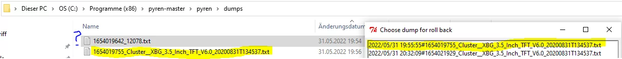

hier sind bei mir die Dumps gespeichert
C:\Program Files (x86)\pyren-master\pyren\dumps
habe die markierte dump Datei geöffnet ... werde nicht daraus schlau...

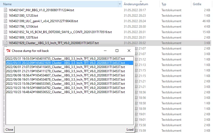

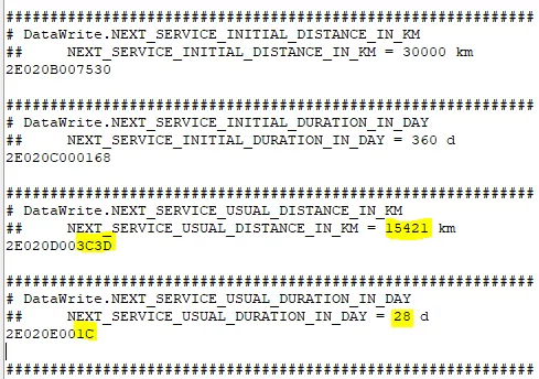

Habe versucht über "make macro from dump"
das sieht dann so aus wie unten, habe auch die richtigen Werte eingetragen und im selben Ordner mit den anderen Dumps gespeichert.
die neu angelegte txt wird aber nicht angezeigt wenn man auf load dumps geht....
langsam wird mir das zu dumm....

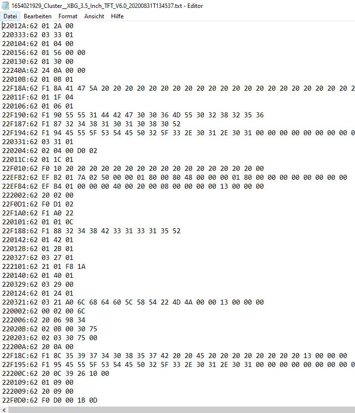

...ein Paar Minuten später....habe die Zeilen in der Dump Datei gefunden und mit den gewünschten Werte geändert - aber wieso wird das geänderte Dump nicht angezeit wenn ich auf "load" dump klicke ?

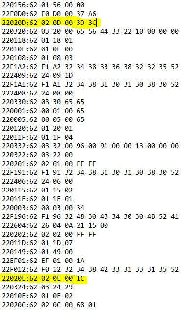

warum Du die Zeilen in meinem Dump nicht findest weiß ich nicht, Zeile 45 & 76.
Ich glaube ich habe sie bei Dir nicht gefunden weil Dein Screenshot nicht weil genung nach unten ging, da fehlten wohl die letzten Zeilen, egal. Besser ist es wohl nicht mit Bildern sondern via den drei Punkten neben 'Bild einfügen' auf Code umstellen und den Inhalt einfügen.
Dein erstelltes Macro sieht nMn sehr richtig aus, würde nur die ersten zwei Befehle(30000km & 360d) zur Sicherheit weglassen. Aber ein Marco ist eine ausführbare Datei die die Änderungen macht, kein Dump.
Das Du es nicht in den Dumps siehst ist richtig. Das muß in den 'marco' Ordner. Dann sollte ein Doppelklick das Macro ausführen. Hier frag aber mal besser @Brenner, der weiß wie man Macros ausführt.
Könntest Du mal den Inhalt von Deinem macro posten(rechts klick und dann bearbeiten mit Notepad)?
Steht da
Code:
$addr = 51
drin ?
grad erst gesehen:
Deine neue
1654019642_12078.txt
ist bestimmt Dein Macro?
Das sollte dann in .cmd statt .txt umbenannt werden

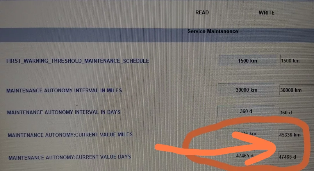

Anscheinend habe ich einen Fehler gemacht. Bei den übrigen Tagen bis zur Wartung
z.B bei mir waren an dem Tag noch 18 Tage (dezimal) übrig.
Als Hex Wert habe ich 12 genommen, richtig wäre aber 0012 gewesen und in der Dump entsprechend andersrum 12 00
Habe letzendlich eine Lösung gefunden die bei mir auch funktioniert hat.
Dank @peterspring 's Beitrag - s.u.
Diese Werte sind gemeint - wenn 1x die richtigen eingegeben werden und 2x gespeichert wird - nach dem 2-ten Speichern tauchen die richtigen Werte auf und werden auch behalten.
