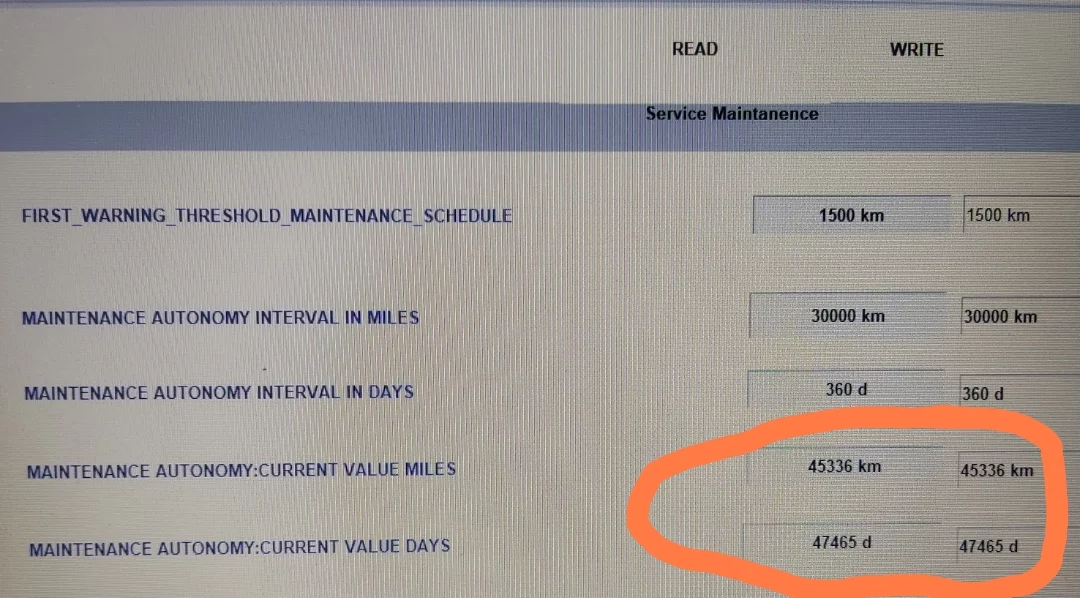

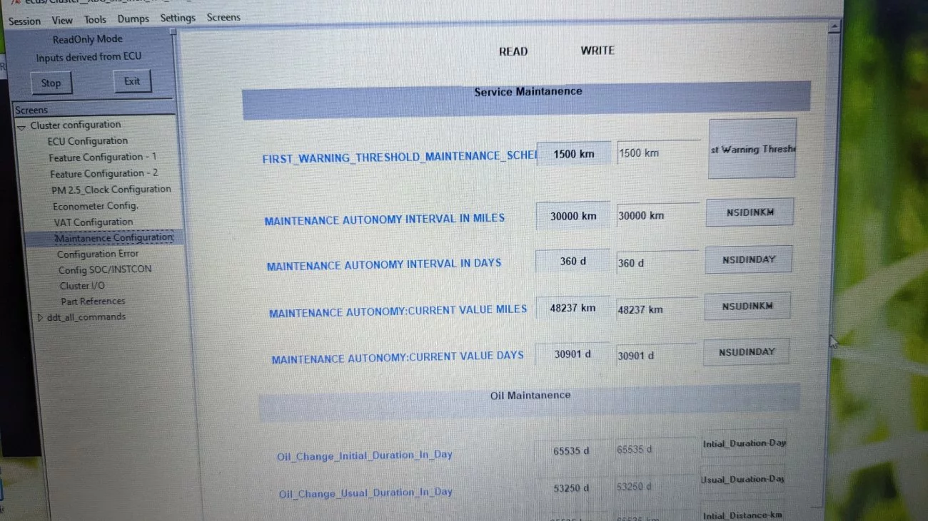

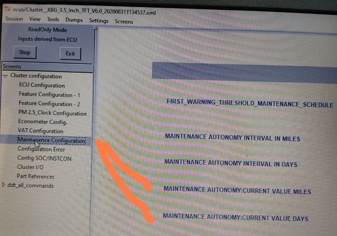

Kann mir bitte jemand sagen was da bei euren steht? Am liebsten einen aus Ende 2021

Falls jemand - egal welches Herstellungsdatum - mal reinschauen könnte.... wäre genial

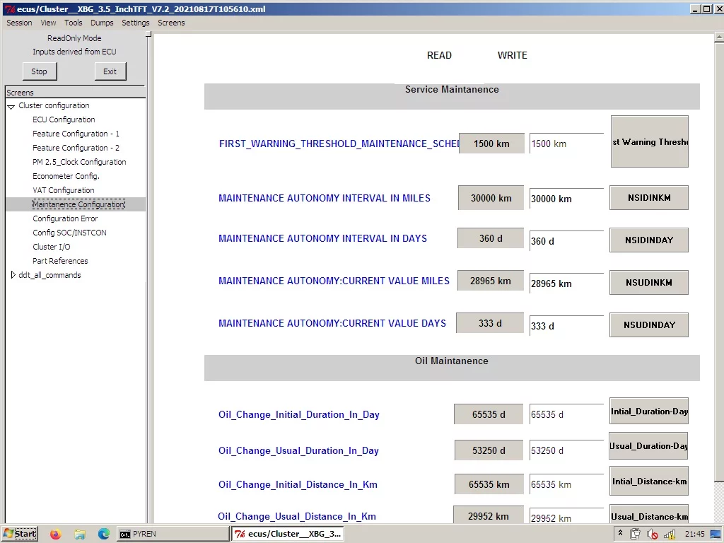

Wenn ich heut Abend nach hause komme schau ich da mal rein. Meiner ist von 12.21.

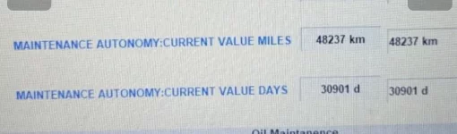

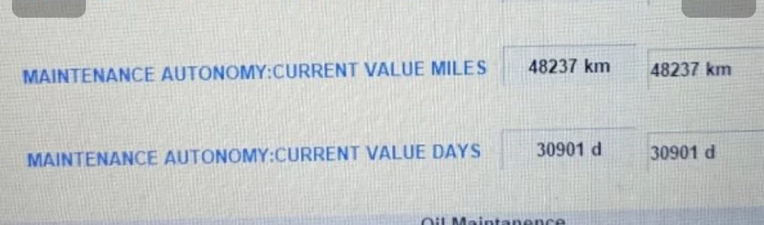

👋 danke👍 ja! Es hilft, und zwar bestätigt mir das nicht nur bei mir "komische" Zahlen da stehen 😳
Was sagen Dir die Zahlen?
Welche ist die Logik dahinter?
Was soll "current value miles" bedeuten?
Meiner ist am 18.9.21 vom Band gelaufen, hat heute 14.329 km
Zeigt folgende Zahlen an:
...gehe davon aus das es Blödsinn ist...oder?

Ne, erkenne da auch keine Logik.
Etwas weiter unten wird aber auch ein Ölwechselintervall angegeben ...65Tkm...
Auch nicht wirklich logisch.
Vor der ersten ddt4all/pyren Änderung standen da plausible Zahlen - und zwar din noch übrigen km bis zur Wartung (30TKm/365Tage) und zwar etwas über 20Tkm und ebenfalls die übrigen Tagen 3-stellig (ca. 200 Tage) bis zur Wartung....
Jetzt steht nur Unfug drin, deswegen gehe ich davon aus das es "verstellt" ist...das mit den Öl gehört zu den standard Stammdaten, für andere Modele, ist klar

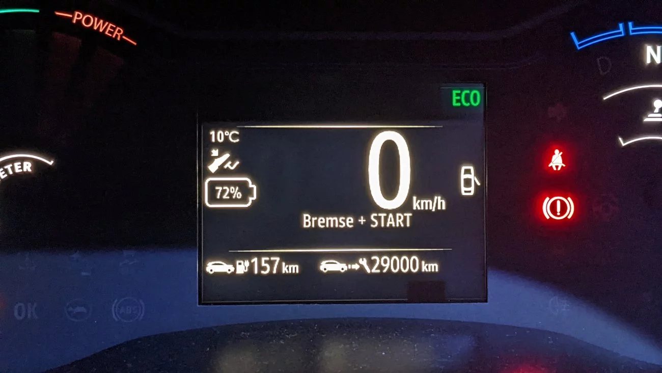

JuppZupp
C+/CCS/MFD 25.04.22/bk wo or
09/22 an der V/A-Anzeige habe ich noch nicht gefummelt, andere Sachen aber schon.

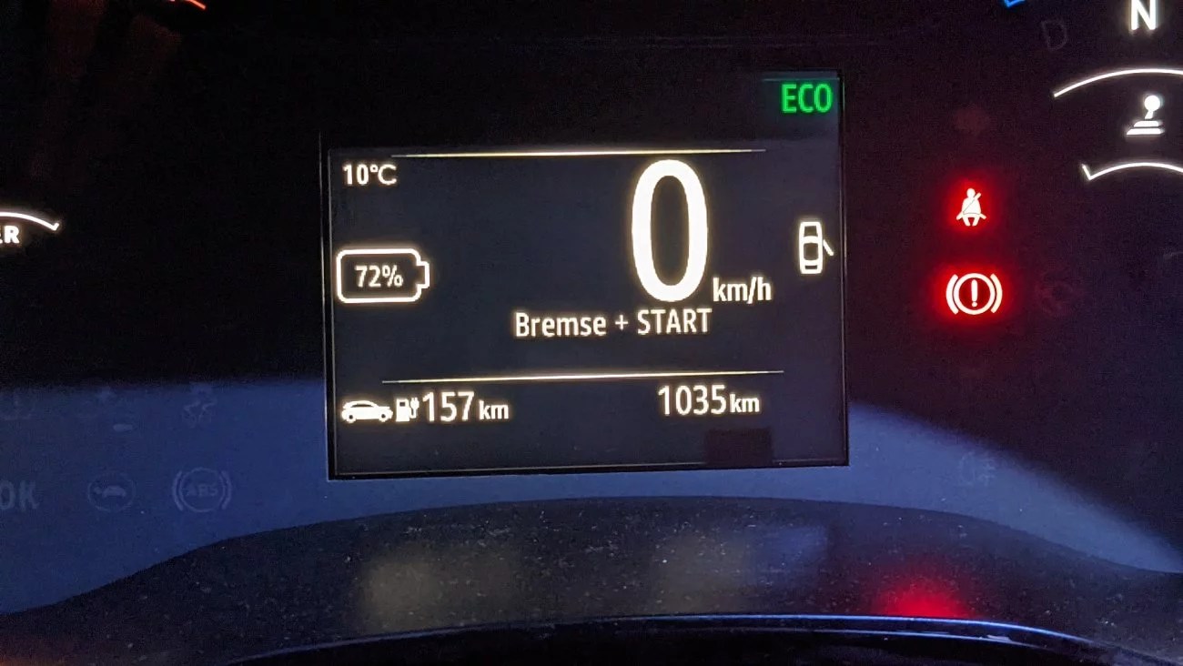

Aber ich denke es sollte stimmen:
28965 + 1035 = 30000, kommt ja genau hin
Also angenommen die bisherige km Leistung ist 12.345 dann müsste im Km-Feld 17.655 stehen - was es nicht tut.

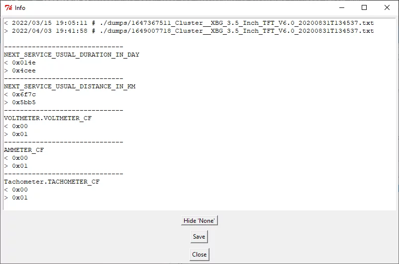

Hat schon jemand versucht die Dumps zu bearbeiten? Könnte man versuchen da den richtigen Hexa Wert einzugeben und den Dump aufspielen, oder?

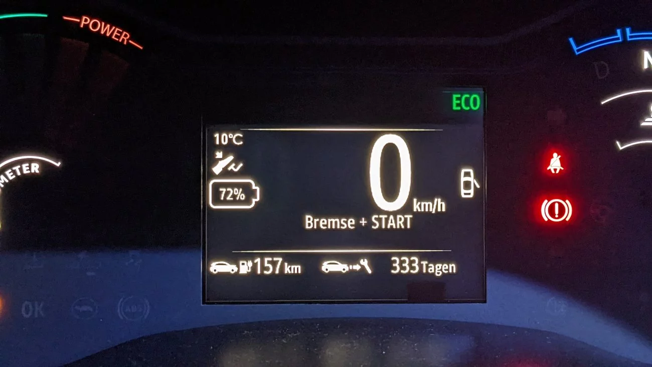

Die verbleibenden Tage an Adresse
22020E:62 02 0E 00 4D 01(hier die beiden letzten Stellen 'rückwärts' 4D 01 -> 014D -> 333 Tage)
Die Zahlen stammen aus meinen Daten
