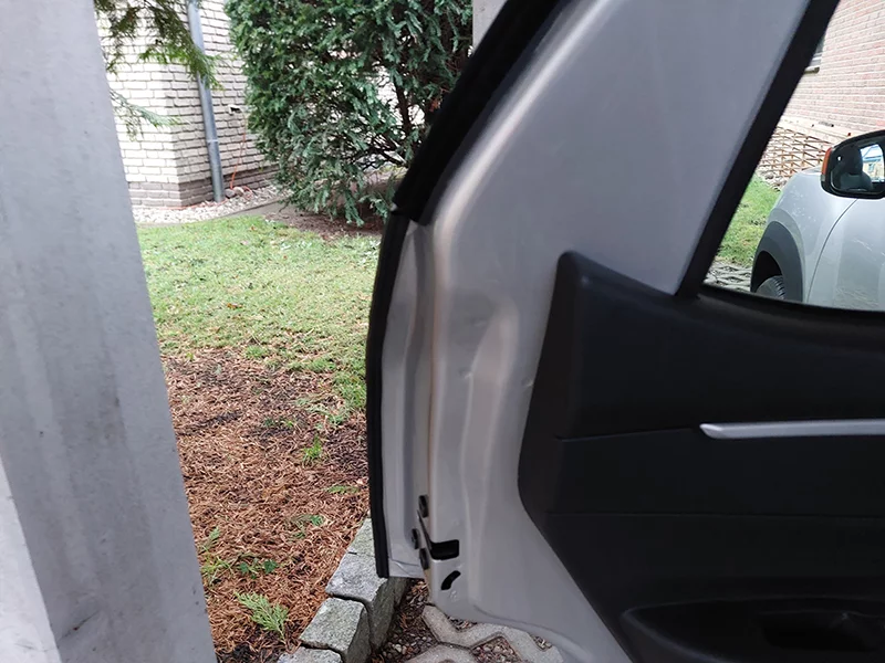

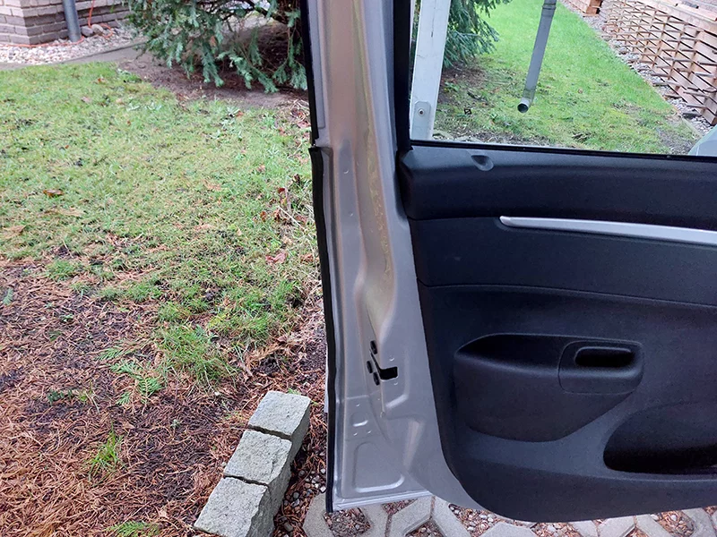

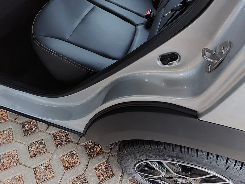

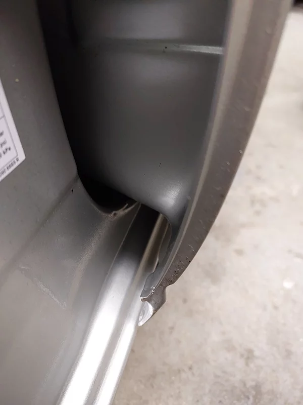

Vorher ohne Dichtung. Damit man sieht, wie groß der Spalt ist.

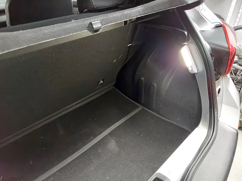

Licht Kofferraum

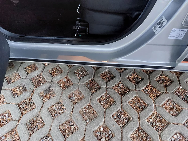

Gesaugt habe ich später
Bin eben gefahren, Straße ist nass, aber es regnet nicht. Einstieg ist sauber geblieben.

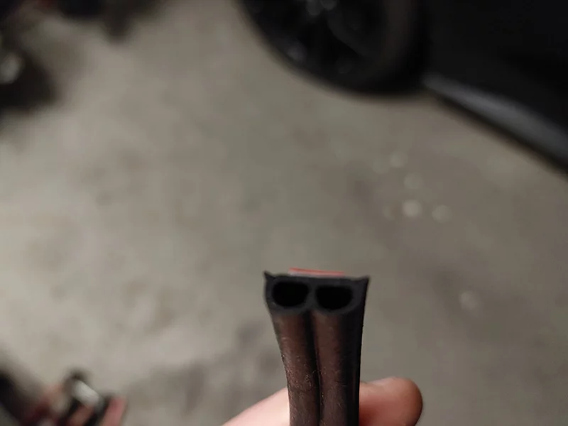

Hast Du ringsum ein D Profil genommen? Habe hier 12x10 liegen - aber ohne Garage: es regnet hier seit Tagen... Eigentlich für den Zweck die beste Probe, aber zum Montieren habe ich dennoch keine Lust...Die Dichtung ist 12x5 mit 3M Kleber.
