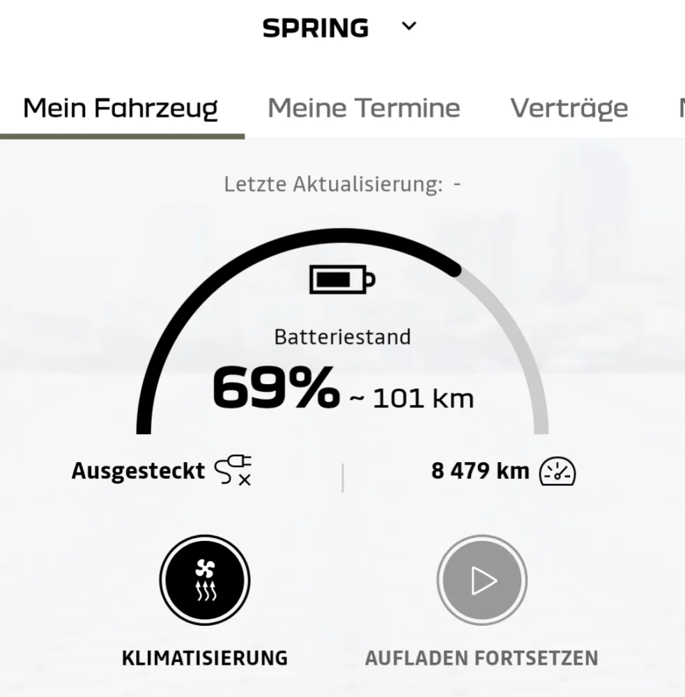

Die Tage bei bis zu minus 13° eine realistische Reichweite entspricht 18 Kw auf 100 km
