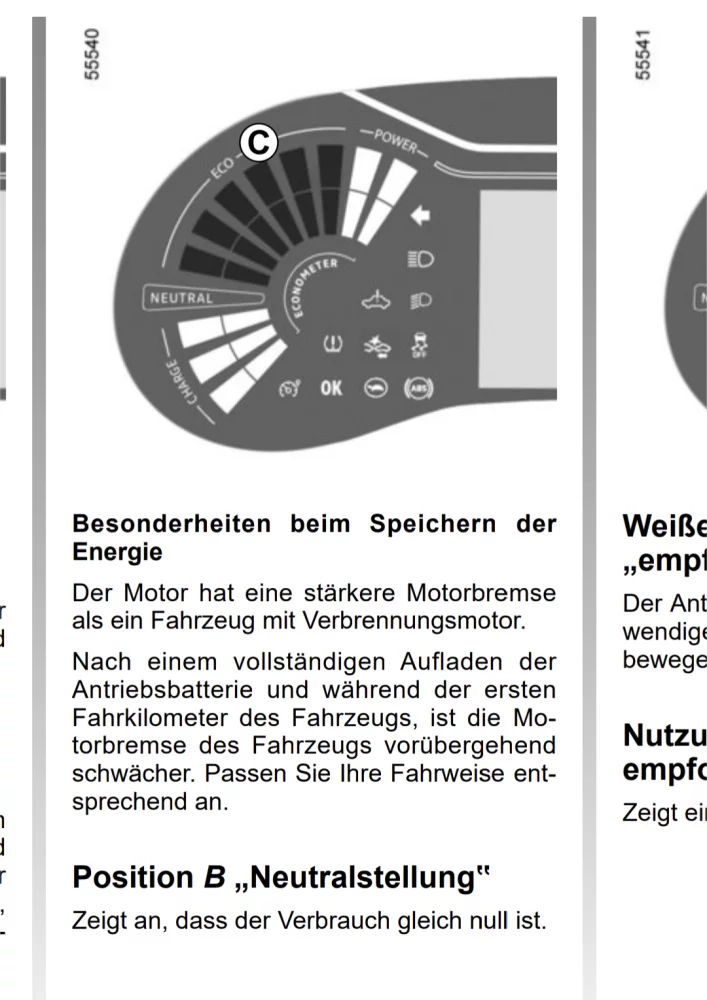

Es gibt aber eine Ausnahme bei der Rekuperation:
Wenn die HV-Batterie ganz voll ist, wird die Rekuperation vermindert bis verhindert.
Sonst läuft die Batterie ggf. über und das gäbe eine riesen Sauerei!
Das ist mir noch nie passiert. Meine Wallbox lädt mit Überschussstrom eigentlich immer ganz voll. Ich wohne auf dem Berg und nach nur 2km geht's recht steil bergab. Der Spring rekuperiert beim Bremsen am Ende der Abfahrt immer mit ca 12 kW.
Ich habe es auch noch nie "erfahren", da ich seltenst kpl. auflade.
Ist aber eine für mich logische Behauptung der Bedienungsanleitung:

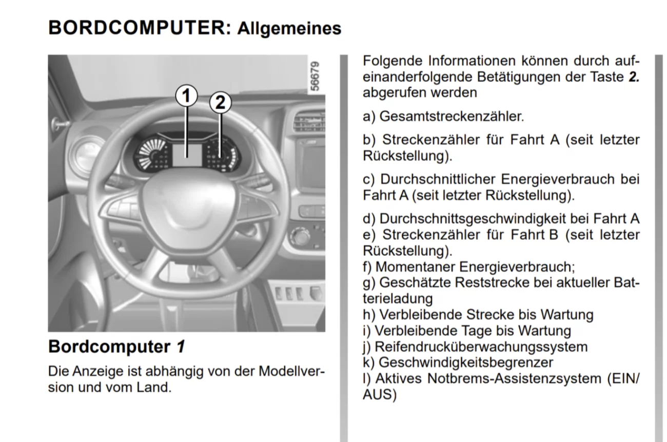

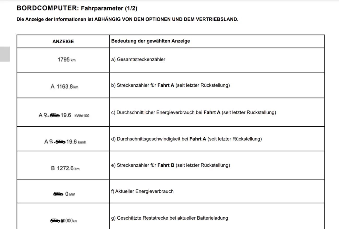

Wie stellt ihr immer so genau euren Verbrauch fest? Denn die Verbrauchsanzeige im Spring ist ja im Gegensatz zu "normalen" Verbrenner nur ein Momentananzeige, die aber nicht auf 100km normiert ist. Also eine Anzeige von 4kW bei Tempo 50 heißt ja nichts anderes als 8kW/100km. Ich find die Anzeige deswegen eh sehr verwirrend weil man normalerweise immer den Bezugspunkt 100km hat.
Ich gebe die Daten von den geladenen kw etc bei Spritmonitor ein, wie mit den Verbrenner auch so hast es inklusive Ladeverlust
Beim ID 3 hat der Motor weniger gebremst wenn der Akku voll war
Näherungsweise mit dem Bordcomputer.
(c: durchschnittl. Energieverbrauch Fahrt A in kWh/100 km)
Auszug Bedienungsanleitung:
