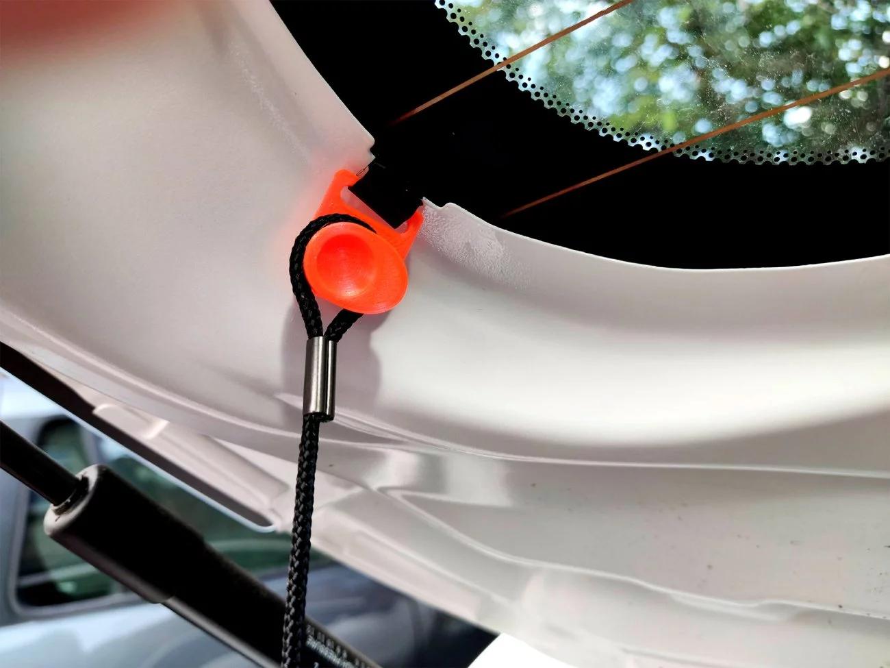

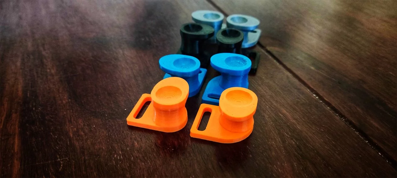

Ich hab' ja noch zwei.

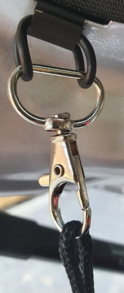

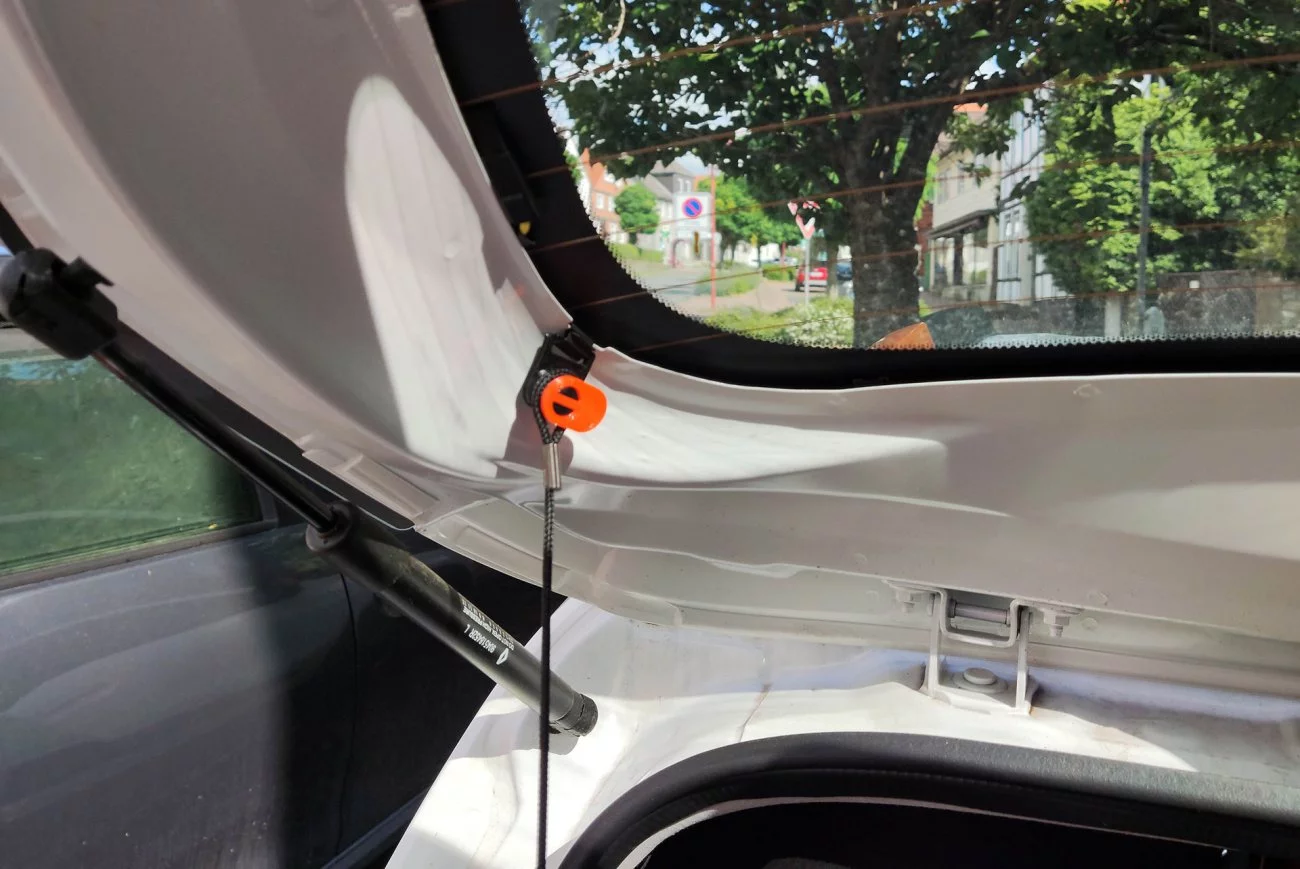

Prima. Wie hast du denn gedacht, dass ich die Schnur von der Hutablage einhängen kann? Ein bis zwei Mal in der Woche "springt" die Öse aus dem Haken, insofern wäre vielleicht eine andere Lösung besser. Andererseits ist es schon schick, wenn ich die Hutablage einfach aushängen und auf die Seite legen kann.Anhang anzeigen 4480
So würden die bei Bedarf sicher mehr tragen können. Aber bei zuviel Gewicht würde ich mir dann Sorgen um die schwarze Klammer oder die Hutablage itself machen...
So, das hatte ich fast vergessen zu sagen. Ursprünglich waren bei mir die Haken mit der Öffnung in Richtung Ende des Fahrzeugs. Die Lösung des Problems war das Umdrehen der Haken in die andere Richtung. Seitdem habe ich kein eigenmächtiges Aushaken der Schnur mehr beobachtet.Prima. Wie hast du denn gedacht, dass ich die Schnur von der Hutablage einhängen kann? Ein bis zwei Mal in der Woche "springt" die Öse aus dem Haken, insofern wäre vielleicht eine andere Lösung besser. Andererseits ist es schon schick, wenn ich die Hutablage einfach aushängen und auf die Seite legen kann.

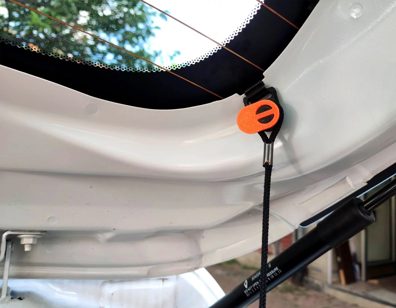

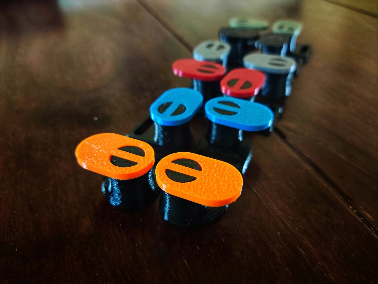

Das war "EASIE" - jetzt kommt HARDIE und SOFTIE - Aber auch die zeigen mit der Spitze zur WindschutzscheibeDie Lösung des Problems war das Umdrehen der Haken in die andere Richtung.
Natürlich kannst Du das auf Thingiverse und Co stellen, nur ist die Suchfunktion dort nicht gerade sehr praktikabel. Ich denke halt nur das wir hier im Forum auch einen Bereich haben wo nur 3D Druckteile für den Spring sind incl. der Anleitung zum Einbau usw. Wir sind doch einen Große Familie, die sich alles teilt.Also für 3D Druckdaten gibt es jede Menge spezialisierte Plattformen zum Teilen, wer das möchte. Weiß nicht, ob das hier soviel Sinn macht. Auf den Plattformen gibt es Versionsverwaltung usw..
Solltet ihr "Nachwuchs" bekommen, sagste mir Bescheid, dann darfst Du gerne nochmal testen.Den Hardie hab' ich jetzt installiert und bin zufrieden damit.
