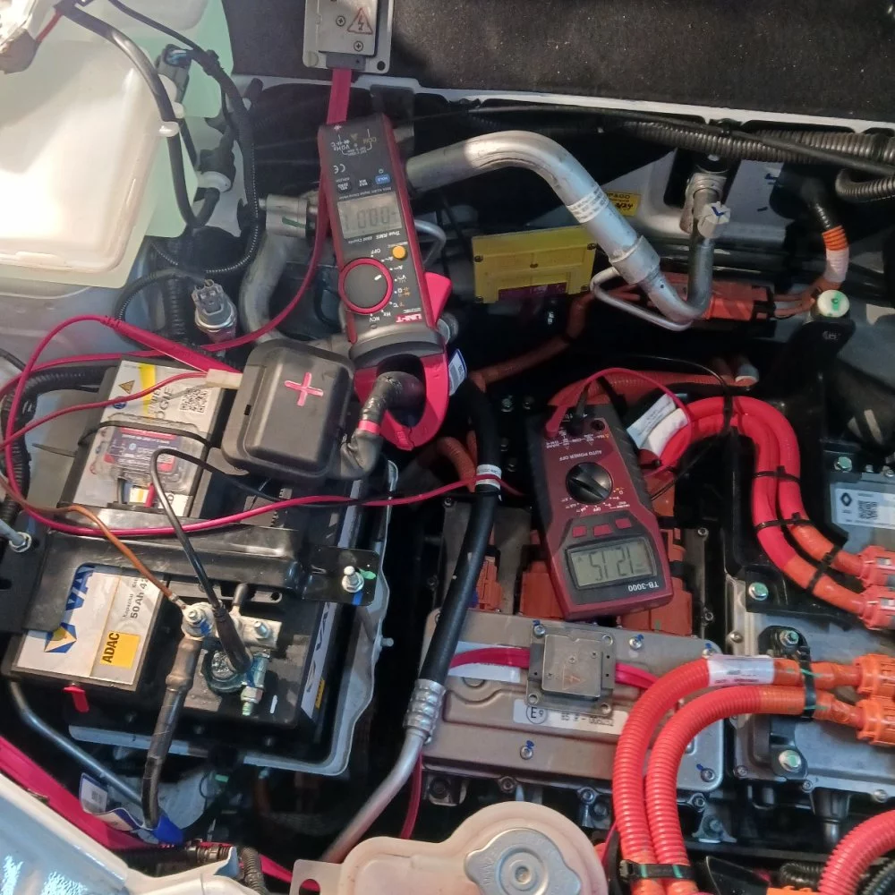

Versuchsaufbau: H4 oder H7 55/ 60 W Glühwendel Leuchtmittel direkt an die 12V Batterie anschließen...Damit wird mir eine " Schnellenentladung simuliert , herunter auf das vermutete +/- 12,5V Einschaltniveau ...👀💡, gleichzeitig BatteryMonitor BM6, DC Voltmeter plus Stromzange DC-A mitangeschlossen...schaun wir mal, dann sehn' wir schon...🔌😉

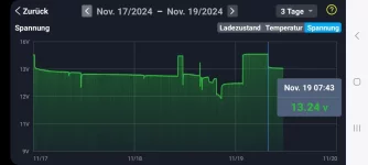

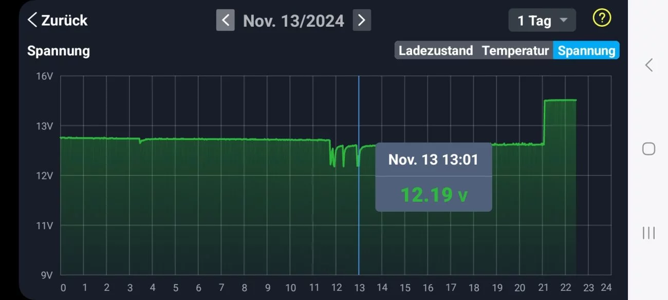

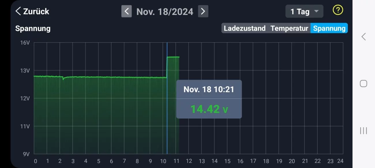

Die Idee, dass dieser Spannungseinbruch durch einen zunächst unbekannten Verbraucher verursacht wird...pünktlich 8 Stunden danach erfolgt unweigerlich das "HV Akku Verlust-Nachladen" auf ~14,5V Niveau.
☆...habe ich hier im Forum auch die Unterdruckpumpe " mit Selbstauslöser" durch ev. Undichtigkeit...erwähnt vorgefunden...Suchfunktion🔍 ist klasse ...Danke für die "Vorarbeit in der Mängelerkennung-systematik" von @LuigiCar und @Hans: weitere Tests mit abgezogenem Stecker Unterdruckpumpe folgen...
Anhang anzeigen 15418...
Sieht beim Tür Ver-/Entriegeln aber ähnlich aus.
Wenn Du das ausschließen kannst, würde ich auch auf die UD-Pumpe tippen.
Ist aber wenig plausibel. 2-3 mal pumpen und dann für lange Zeit nicht mehr?
Aber hier hast du eindeutig noch mehr als 12,5V und trotzdem wird der Laden angeschmissen. Mich irritiert etwas das Timing, dass er 8 Stunden wartet. Total unlogisch. Als ob er seine Show einfach durchzieht, oder die Zahl der Vorfälle abwartet ? Naja, dann kann er wenigstens bis 5 zählen. Es kann aber auch sein dass er nicht wartet sondern so schnell auf Laden umschaltet, dass man den letzten Vorfall auf dem Diagramm nicht erkennen kann ?

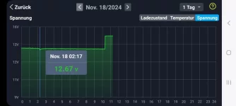

Ja, es sind schon wieder Acht Stunden nach dem letzten Spannungseinbruch zurück, definitiv Nachts um ca 02:17h keine Türe geöffnet...denn💤🛌...Also damit zieht sich der Kreis der Verdächtigen 12V Schmarozer etwas zusammen...

Vielleicht ist die Batterieprüfung schlauer als wir denken und es wird alle 8h kurz definiert belastet und der Spannungsabfall gemessen. Kurios warum bei 12,74V schon nachgeladen wurde. Bei mir ist das anders.

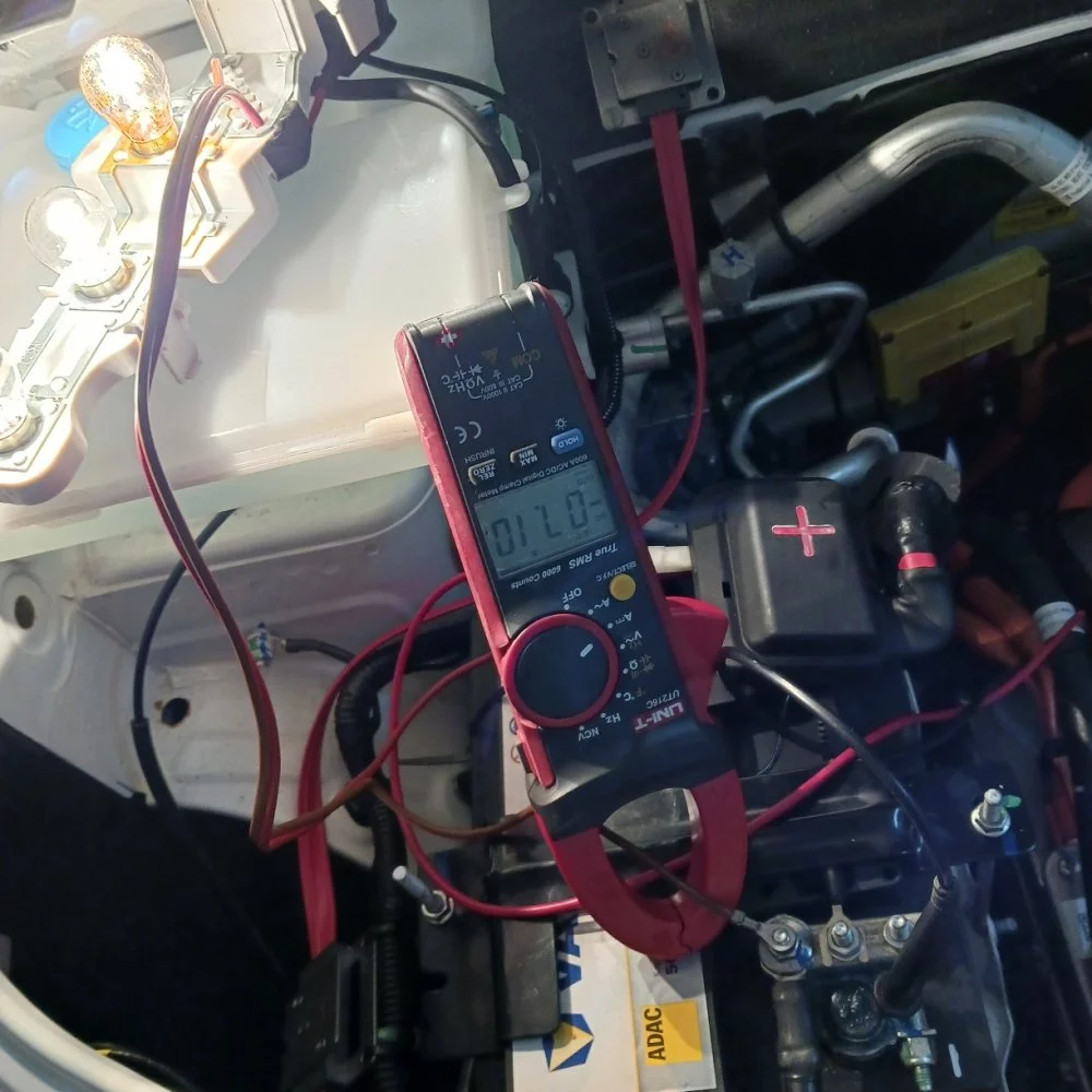

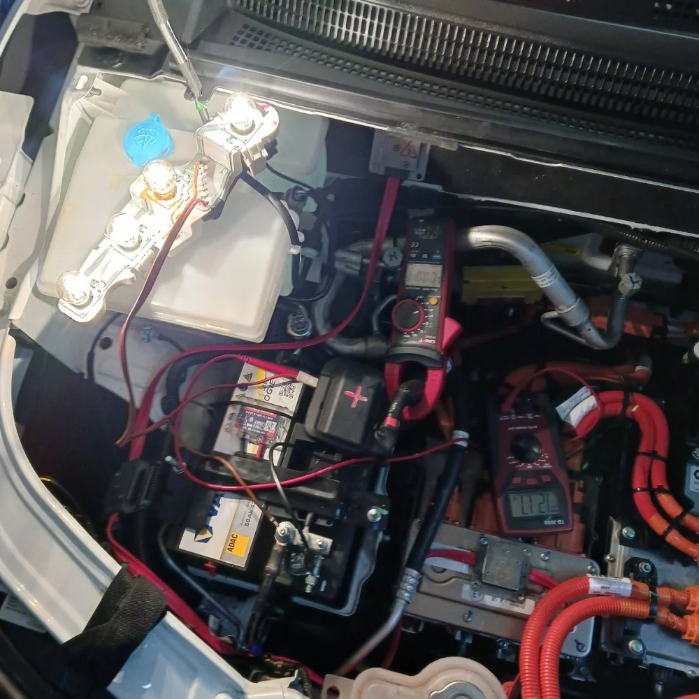

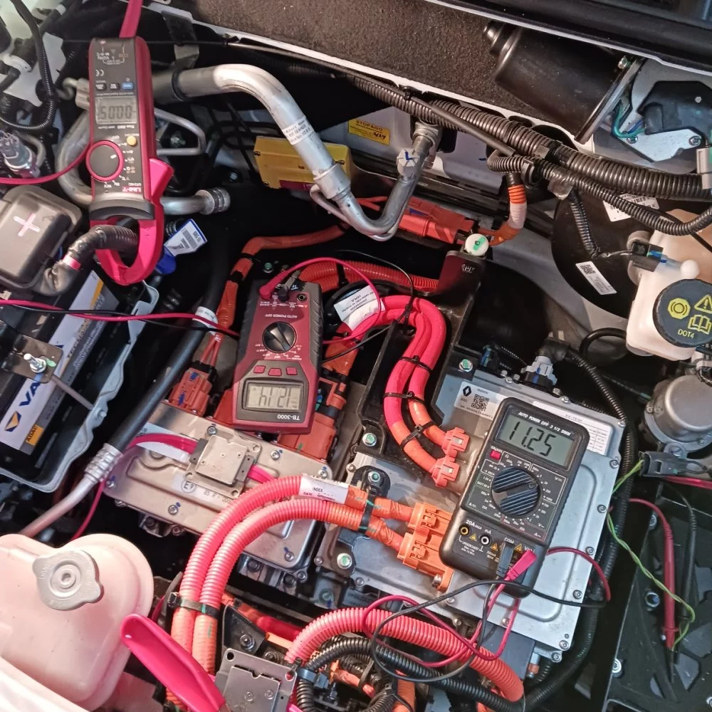

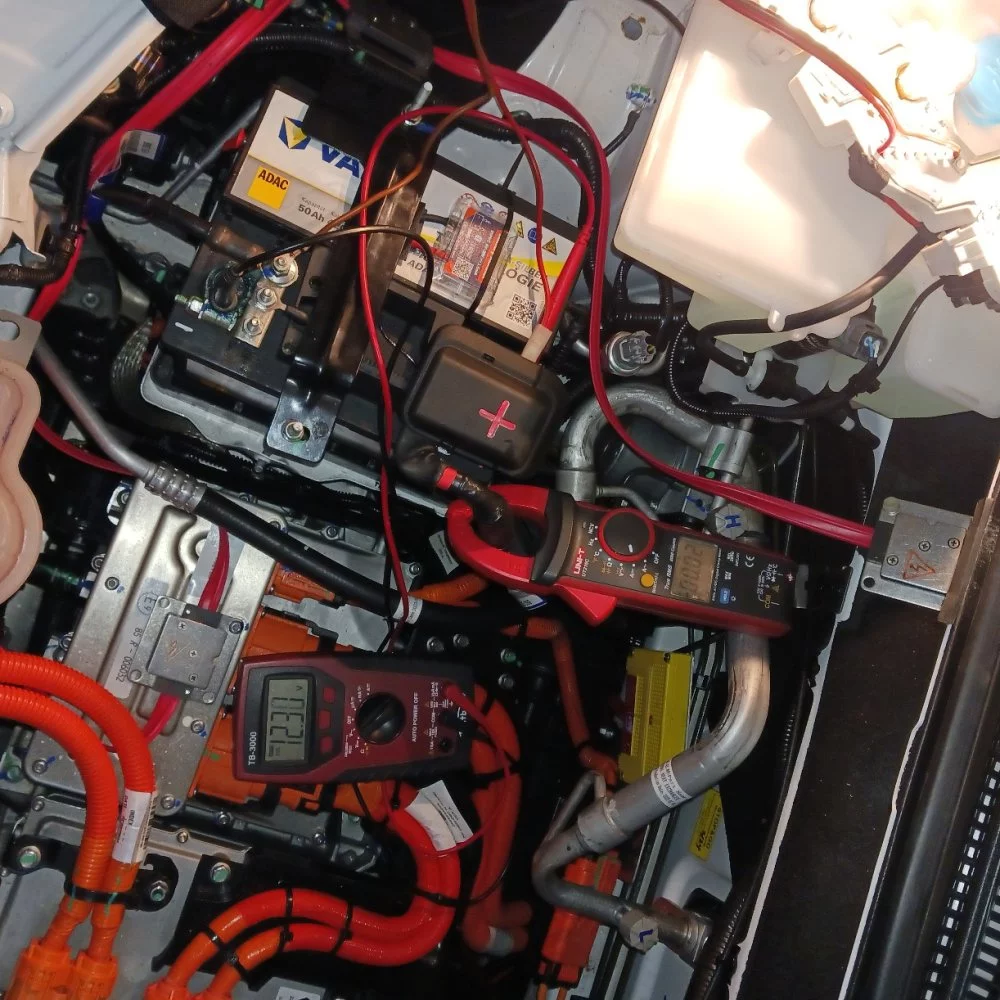

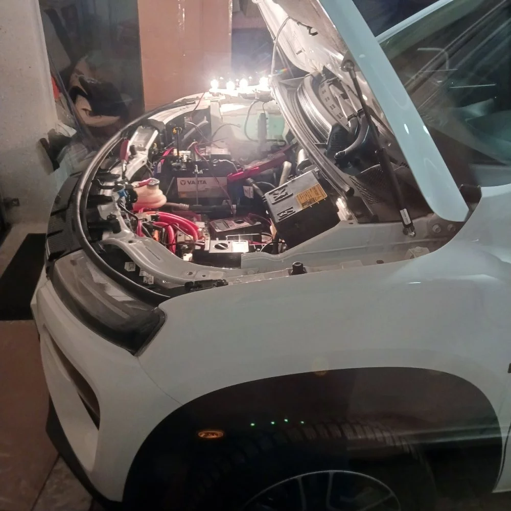

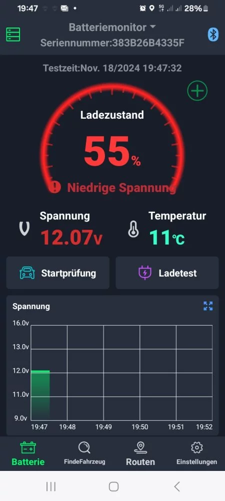

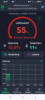

Hallo @Rainer K. und Batteriefreunde:innen, denke darüber nach...und habe bemerkt, daß NICHT aus dem HV Akku 🔋 nachgeladen wurde trotz erhebliche , zusätzlich simulierte Spannungsverluste , mit provisorisch aufgeschalteten 4x21W, mit 7A aus dem 12V Akku gut zusehen.
Nach und nach schwindet die 12V Batterie- Spannung...und Nichts geschieht, keine Nachladung messbar.🤔
Nun werde ich später noch nachschauen...nach 8 Stunden erwarte ich dann wieder das große Laden mit Kühlmittelpumpenlauf...
● anbei die chronologischen Screenshot Bilderstrecke...das zuerwartende Nachladen...blieb einfach aus...Nachdenken, Testen...Geht weiter 🤔

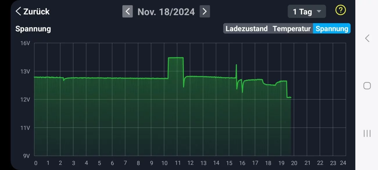

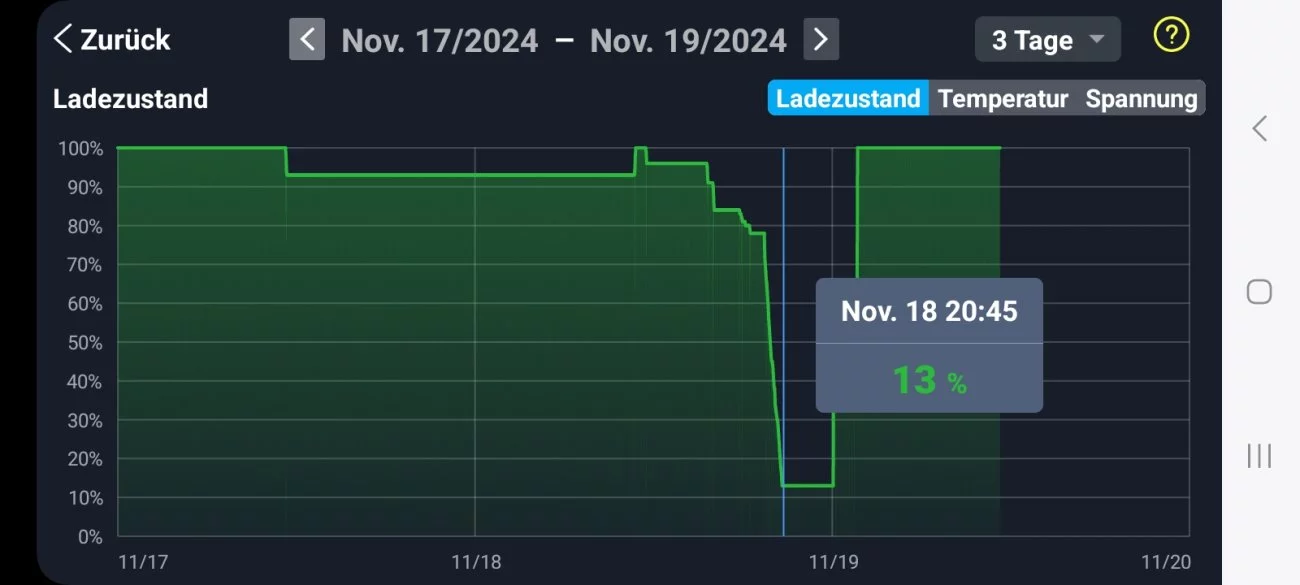

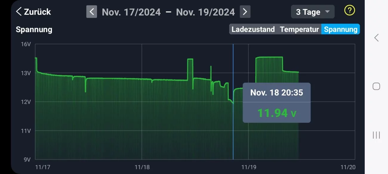

Messschrieb und Bilder als Screenshot mit Legende, Datum und Uhrzeit.
○ ~ ab 10h "Selbsttätiges HV Laden des 12V Alkku" mit Kühlmittelpumpe beginnend entdeckt auf dem BM6 Monitor...Hörprobe vorne unten am Vehikel...Ganz leiser Kühlmittelpumpenlauf...🔊
○ ~ 12h Tür auf, zu
○ ~ 15:30h kleine Rangiervorgänge mit Bremsen...Unterdruckpumpe und abstellen.
○ Vorbereitung Versuchsanordnung mit 4x P21W Ba15s , damit ca 84W und ~ 7A Entladung
simuliert über t....
○ ~ ab 10h Selbsttätigs HV Laden mit Kühlmittelpumpe beginnend
○ ~ 12h Tür auf, zu

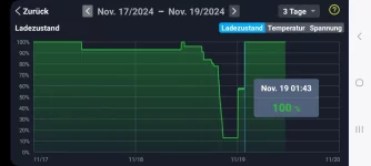

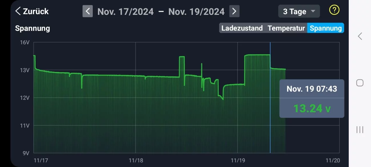

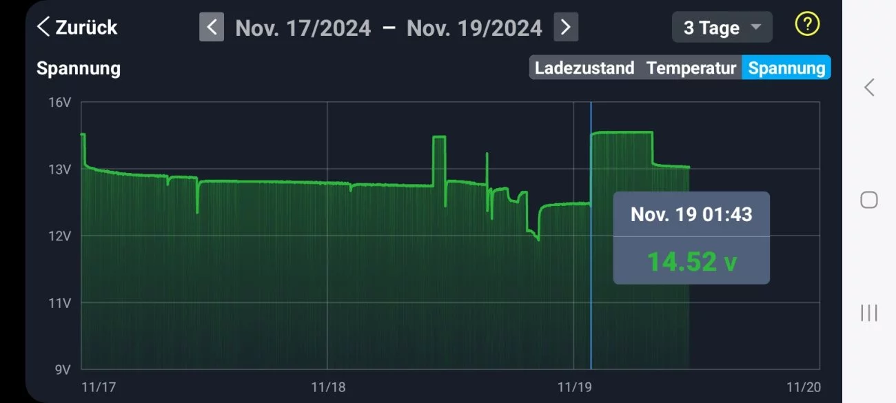

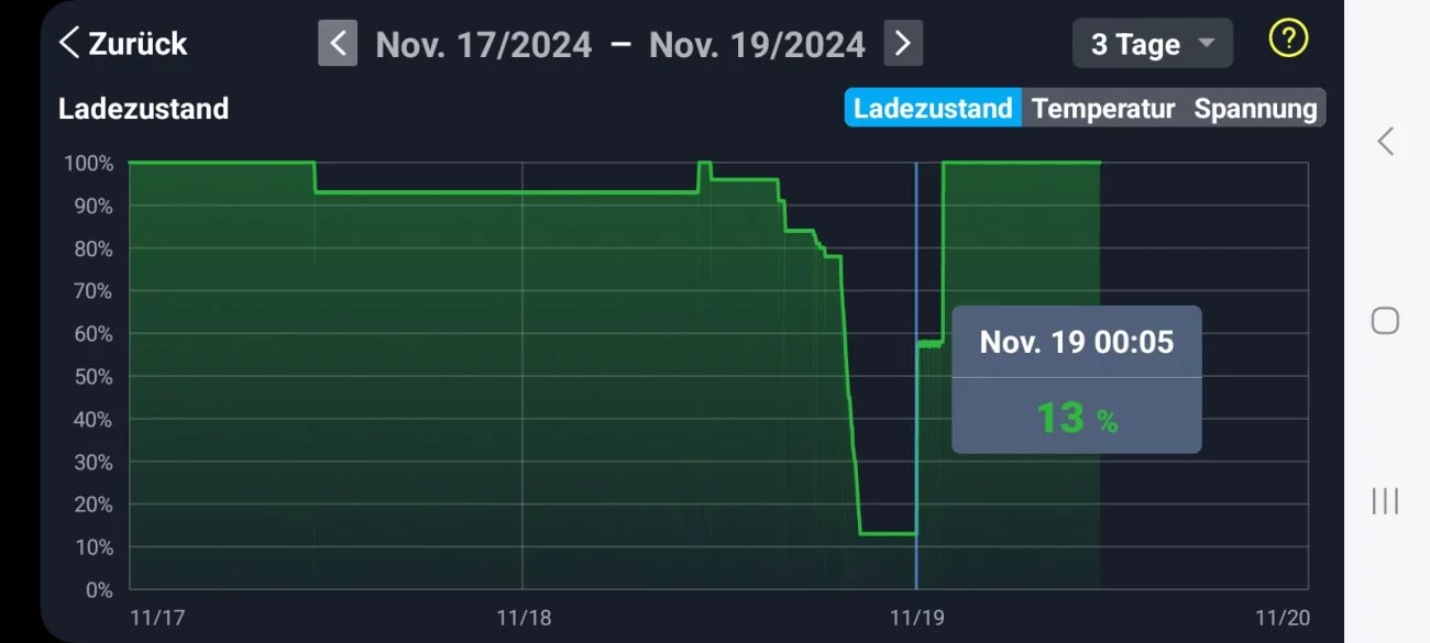

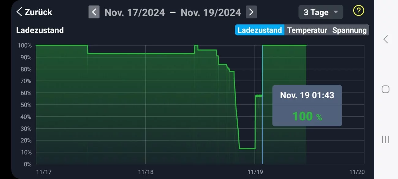

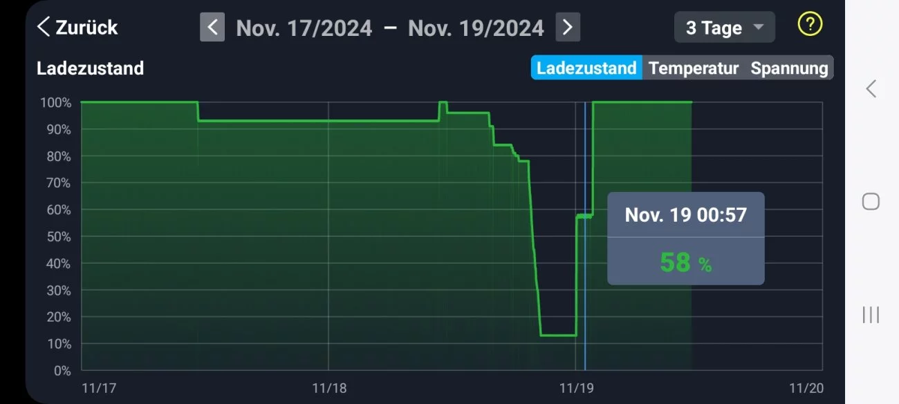

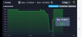

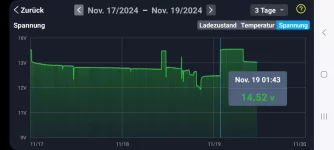

Fazit: nächtliches Nachladen für exakt 6 Stunden ...betrachte Ladezustand und Spannungsniveau...Bei sehr niedrigen 11,94V dann bis 00:00h , erst danach geht's etwas aufwärts...spannend 😉🤔
Sieht alles plausibel aus. Ich denke den Ladezustand, den BM6 während des Nachladens anzeigt, kann man nicht bewerten da spannungsbasiert.
Könnte es sein dass er die Pumpe zeitgesteuert anschmeisst um dann die Spannung dazu zu messen, und im Falle eines Falles dann erst nachlädt ? Das könnte die nächtlichen Spannungstäler ohne aktives Nachladen danach, erklären ?
