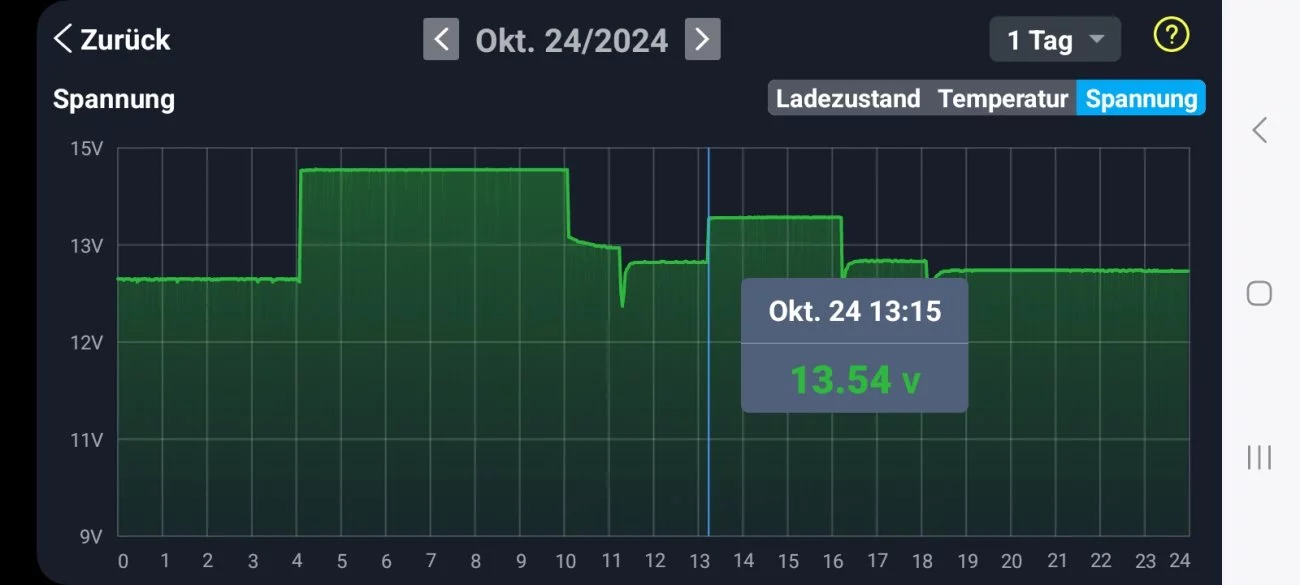

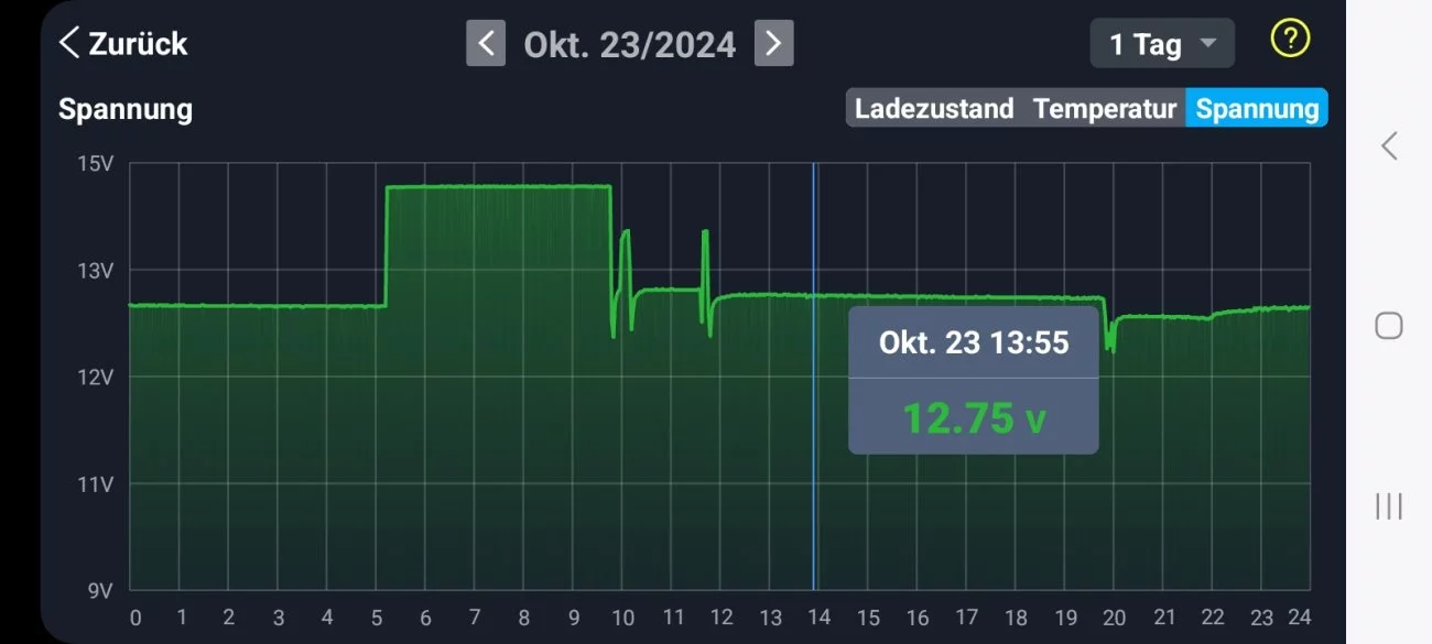

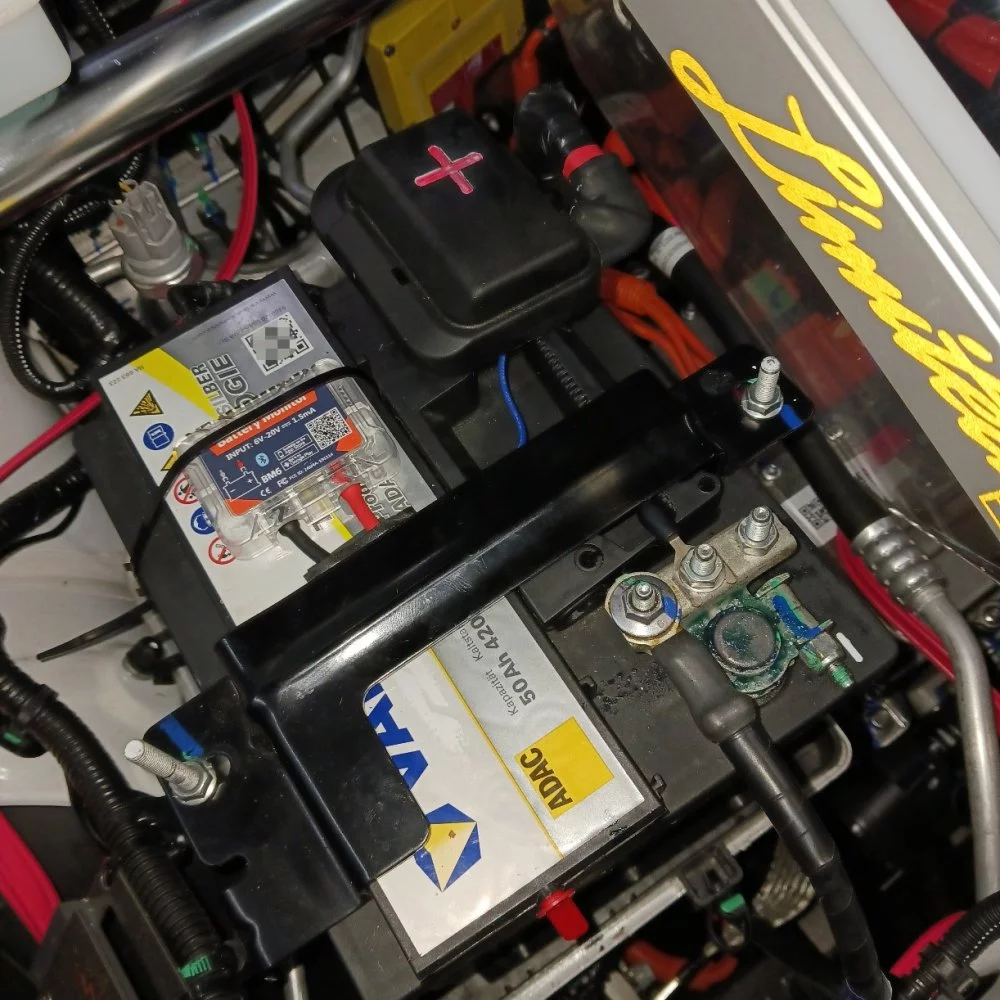

Batterie 12V 🔋 diese 12V, 50Ah verliert an SOC...↘️...↘️...
Und das mit ziemlicher Regelmäßigkeit...
"Willkommen im Club", denn ich fahre das gleiche 65er Vehikel aus 2023.
Mein Wissen darüber hat mich zum wichtigsten Hilfsmittel, dem " Battery Monitor BM6* " als Eigen-Anschaffung geführt, um hinter dieses ...ungewöhnliche Ladeverhalten aus technischer Sicht zu gelangen.
☆ Deshalb meine Empfehlung a.m. S. zu diesem sinnvollen Zubehör, u.A. mit Ladestandsmeldungen aufs Handy u.v.m.
☆☆☆ Bitte gerne die Suchfunktion🔍, rechts oben , verwenden.
Tipp: freundöicher Weise hat @Rainer_K. hat dieses kleine, wertvolle Gerät hier im Forum als Dauerleihgabe angeboten: zur Zeit im Einsatz bei @Rudibee. , ggf. dort per PN nachfragen möglich.
...echt spannende Angelegenheit im 12V Akku- Zyklusbereich.
Wie wir jetzt ja wissen, vergnügt sich die 65PS Rennmaus in der Nacht mit der Bleischlampe, die natürlich bei niedrigen Temperaturen so richtig die Grätsche macht. Viele 12V Batterien sind schon geschädigt wenn sie aus dem Schiff geladen werden. Dazu kommt die scheinbar sehr ineffiziente Nachlade-Prozedur beim 65er. Somit völlig normal. Der 45er hat dieses Problem nicht.
65PS "Rennmaus" mit einem "12V Blei- Schlaffi" mit gleichzeitiger Kühlmittel- Umwälzungen- Korpus Erwärmung (12V, 33W) exakt für 6h in regelmäßiger Wiederholung...werde das weiterbeobachten, bis zum zeitnahen Einbau eines praktischen Lastrelais per Funksignal...DIY nur zur fixen Symtom- bekämpfung...
●Ursachensuche...

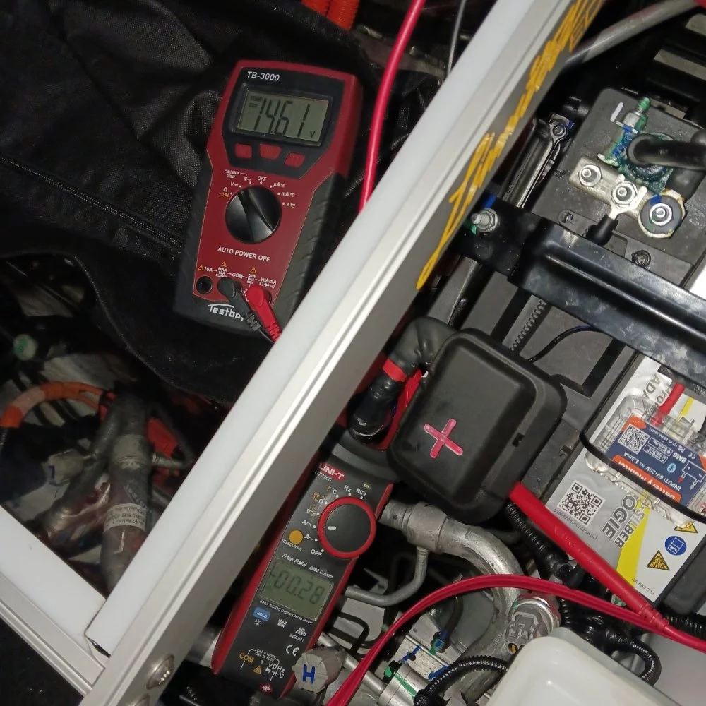

Einen geänderten 2023er Softwarestand vom Unit könnte auch ein Hinweis für dieses übereifrige , nächtliche 8 stündige Dauerladen bei ~14,5V bei ~ 0,2 A,
für mich als Erhaltungsladung zu verstehen.
