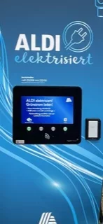

Bei unserm Aldi in Nordenstadt gibt es den Knopf "Abbruch" nicht - dadurch kann nur allein von Fahrzeug beendet werden und dies funktioniert, zumindest bei meinem Spring, nicht.
Bei dem 2. von mir genannten Aldi in Mainz geht das (EC)Kartenlesegerät seit einiger Zeit trotz Anrufen garnicht.
Gruß wbb

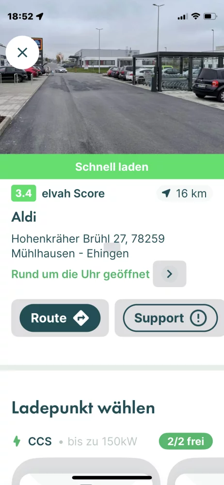

Es ist ein neu gebauter Aldi in Mühlhausen-Ehingen dann scheint Aldi bei Neubauten andere Ladesäulen zu verbauen.
