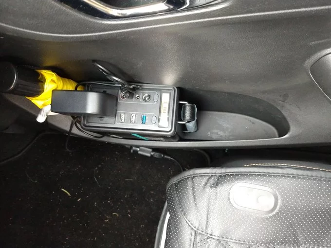

Also was liegt näher, gleich eine Power Station in der Beifahrer-Ablage zu platzieren und damit wird die kfz-12Volt nicht überlastet.
Ich sollte noch erwähnen, dass diese Tipps meinen Bedürfnissen nach möglichst großer Reichweite (ohne Nachladen im Winter) einer wichtigen, längeren Pendelstrecke entgegenkommt. Wer locker 10000€ und mehr ausgibt bekommt ja auch ein Fahrzeug mit 350 km Wltp Reichweite statt 230 km Wltp.

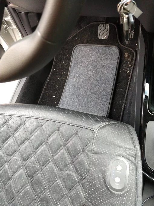

Diese Version (166Wh) liefert auch gleich auf Wunsch 230V, damit lässt sich dann auch eine 20Watt beheizbare Fußmatte (hier für den Fahrer) einsetzen.

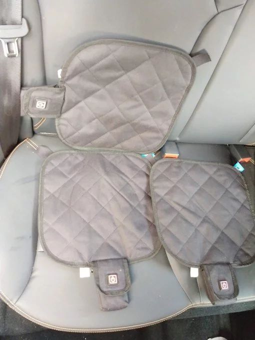

Für die Fondpassagiere gibt es beheizbare Akkusitzkissen (auch wunderbar für Fahrradsattel). Wenn es sehr kalt ist lege ich ei solches Teil auf den Schoß. Im Ergebnis komme ich mit dem Dacia Spring auch bei großer Kälte auf 190 km Reichweite, da durch diese Maßnahmen viel Heizenergie gespart wird.
Die elektrische Heizmatte (20 Watt), die über den 230 Volt-Anschluss der Powerstation betrieben wird, ist hier zu sehen:

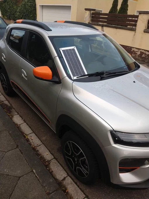

Noch zum Abschluss: Die Power station kann auch solar aufgeladen werden.

BEAUDENS Tragbare Power Station 166Wh/52000mAh, Akku Generator mit Lithium-Eisen-Phosphat-Batterie, 230V AC, 2 DC-Port und 3 USB Anschlüsse für Reise Camping Emergency​
und die Bilder aus Beitrag #44 (Diskussion zu Strom sparen, jedes Watt zählt, Reichweite erhöhen)
(und dann noch zusammen mit dem Solar-Panel) sind ja echt Klasse (y)
Das passt beim Spring in die Tür? Kennt jemand eine ähnliche passende Power Station und evtl sogar im Preis günstiger?
