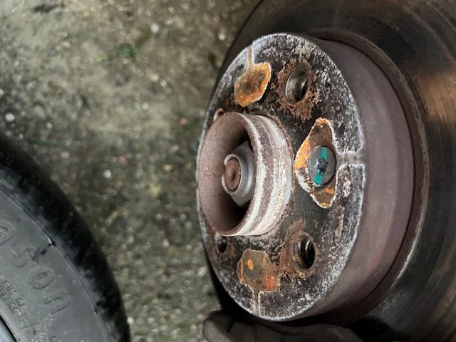

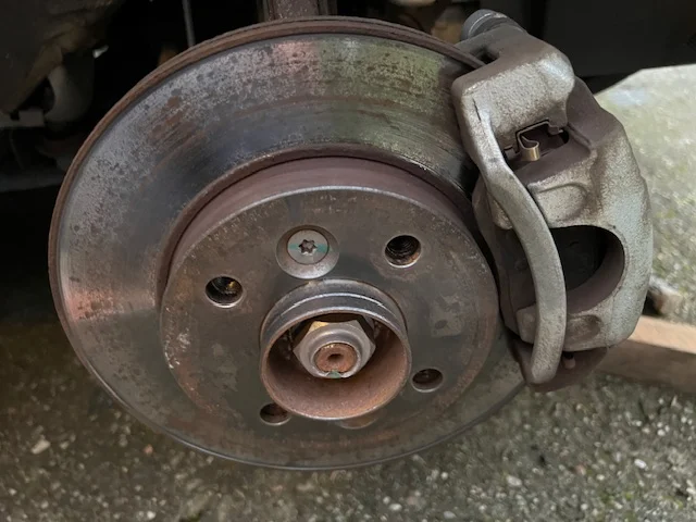

Ich kann nur sagen die Bremsscheiben waren vorne schon ordentlich festgerostet. Was ich gesehen habe hinten links der Stossdämpfer Oelt. Also der muss auch gewechselt werden. Alles schon ein bisschen heftig nach knapp 4 jahren und 35000 km. Mal sehen wo ich die hinteren Dämpfer zu einem Annehmbaren Preis herbekomme

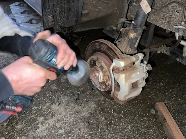

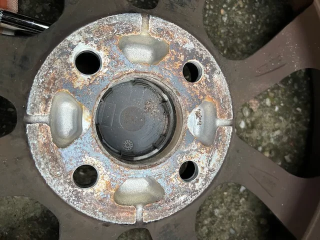

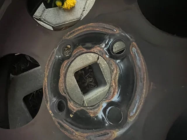

Bei mir waren die Oxxos dermaßen fest gegammelt, das nicht einmal beherzte Tritte ausreichten.. sie zu lösen. Nur ein Fäustel und ein Kantholz von unten & Schläge auf die inneren Felgen lösten dann das Problem:
Bei den original Felgen gibt's gar nicht so viel Fläche, die am Bremssattel anrosten/festgammeln könnte..

Dieses Festgammeln der Felgen habe ich schon oft erlebt. Mittlerweile steht ein riesiger Schlichthammer mit Kunststoffbacken in der Werkstatt. Manchmal fliegen dann Reifen durch die Gegend....
Das kenne ich allerdings auch von vorherigen Autos: da reichten tatsächlich leichte Tritte gegen den Reifen zum Lösen nicht aus.
