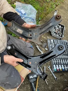

Das trifft bei mir auch genauso zu.. hab nun beide Traggelenke gegen neu getauscht und mein Neffe meinte, das ein minimaler Einriss auf der Fahrerseite kann kein Poltern rechts verursacht haben..

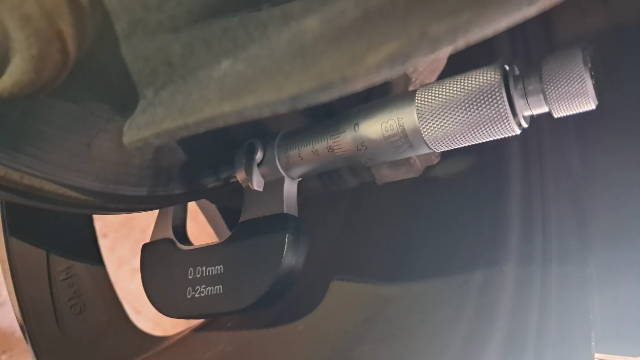

Ich hab dieses Jahr mal die linke Scheibe mit einer Mikrometerschraube vermessen, mal sehen wie groß der unterschied in einem Jahr ist.
