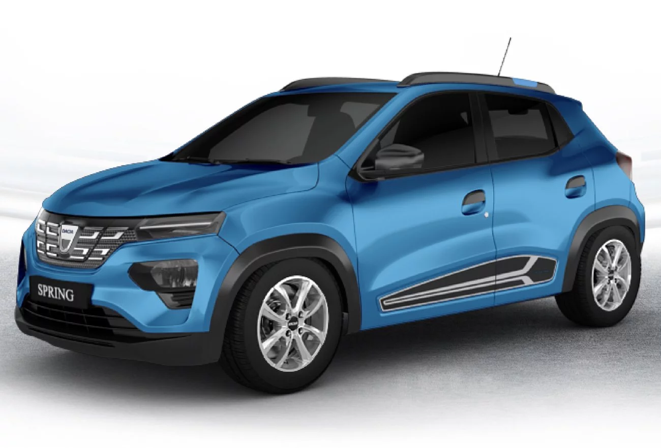

Der neue…
Ich hätte Angst aufzusetzen,
optisch aber gelungen.
Der spring hat mit 150mm eine hohe Bodenfreiheit. Ein Golf VII hat grade mal 135mm, Smart fortwo 113mm.
Somit sollte es kein alltagsproblem sein den Wagen Tieferlegen zu lassen.
Dreitürer und 16-17 Zoll währe natürlich schon ganz nett

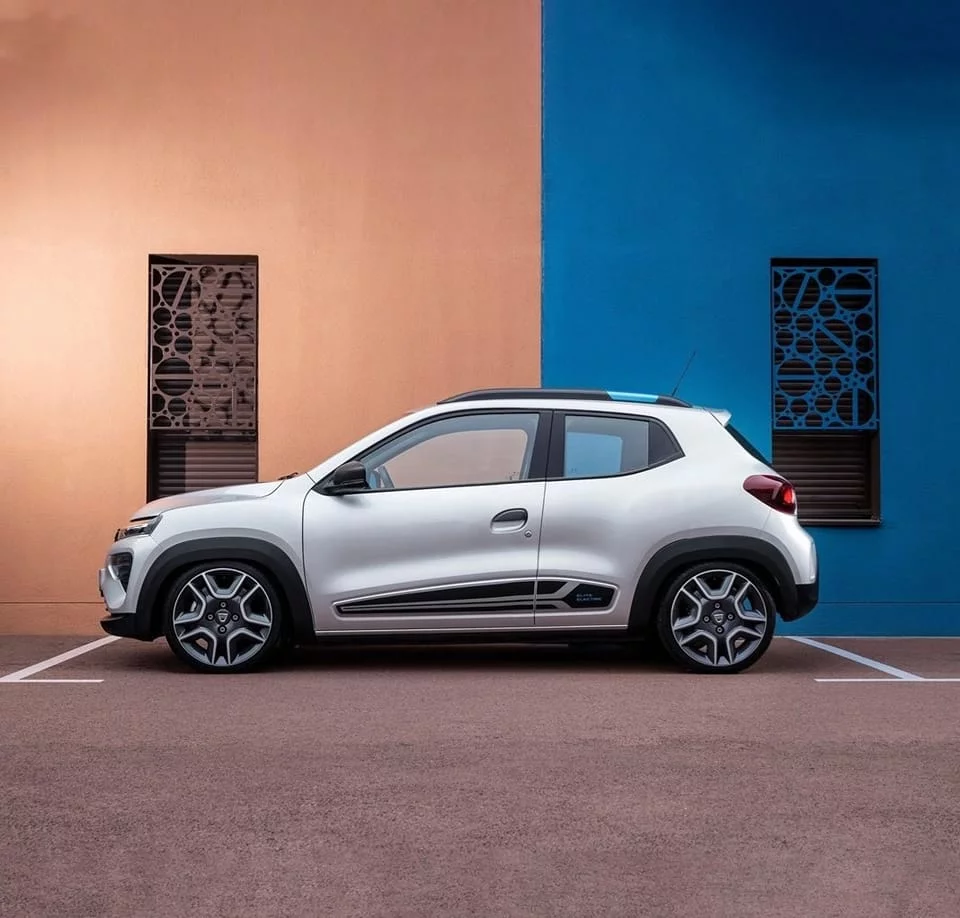

Tieferlegen geht auch mit dem Felgenkonfigurator von OxxO
Tieferlegen nur mit anderen Felgen geht doch nur mit kleinerem Reifen Durchmesser, also 13" oder 12". Denn nur dann kommt die Radachse weiter runter auf den Asphalt, oder :unsure::unsure:
Kleiner Denkfehler - wenn die Felge kleiner wird, muss zum Ausgleich die Reifenflanke höher werden! Der Abrollumfang (also die Gesamtgröße des Reifens) muss gleich bleiben (innerhalb einer Toleranzgrenze), ansonsten muss der Tacho angepasst werden!
Denkfehler von dir oder mir :unsure:. Wenn die Flanke bei kleinerem Felgendurchmesser wieder höher wird, bin ich doch wieder bei der ausgänglichen Bodenfreiheit. Irre ich :unsure::unsure:
Interessant währe auch der Gedankengang...
... Wie berechnet der Spring die Geschwindigkeit, verm. mit der Drehzahl.
D.h. je nach Kombination wird der Wagen langsamer als respektive 125 oder schneller
