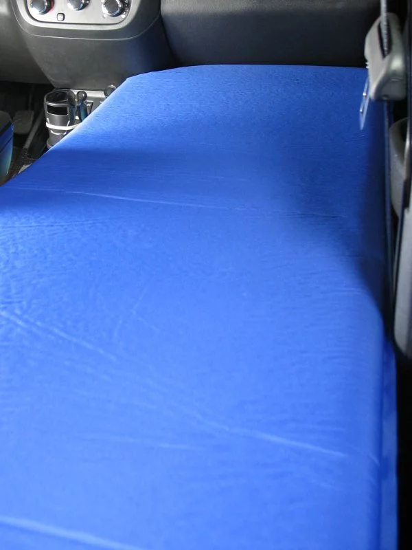

1. Die Penne

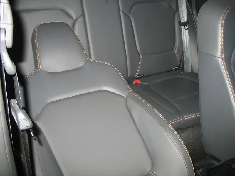

Mein erster Gedanke war, die Sperre nach vorne am Beifahrersitz zu entfernen.
Dann aber habe ich gemerkt dass es auch nicht wesentlich reicht die Lehne nach vorne zu kippen.
Denn diese ist am Gelenk so angebracht dass sie sich kaum über die Sitzfläche legen lässt.
Also musste eine andere Lösung her.

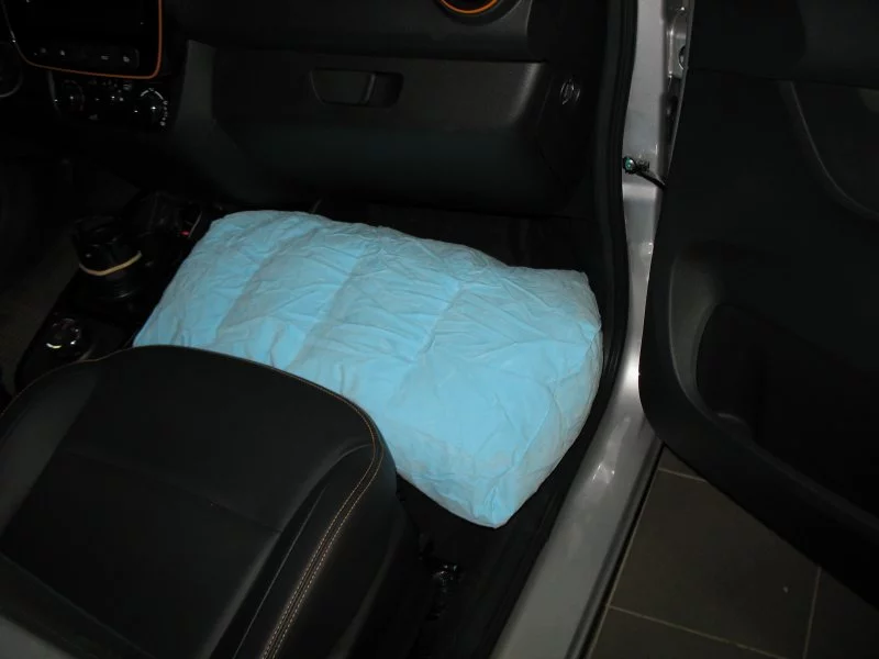

Es musste zuerst der Hohlraum im Fussbereich vorne zugebaut werden, dafür habe ich folgendes
aufblasbares Kissen gefunden. Nur etwa 3/4 mit Luft gefüllt passt es bestens.
https://www.amazon.de/gp/product/B098QHGMB2/ref=ppx_yo_dt_b_asin_title_o00_s00?ie=UTF8&psc=1
Ferner muss die Rückenlehne ganz nach hinten geklappt werden, das geht besser als nach vorne.
Der Kofferraum bleibt unberührt, denn da ist schliesslich unser ganzes Hab und Gut drin.

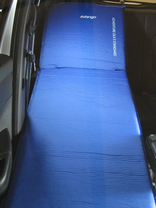

Als nächstes brauchen wir eine passende selbstaufblasende ISO-Matte.
Gefunden habe ich diese hier
https://www.amazon.de/gp/product/B007NAEI80/ref=ppx_yo_dt_b_asin_title_o09_s00?ie=UTF8&psc=1
Und die passt sowohl von der Breite als auch von der Länge
Und somit haben wir in unserer Laube, mit integrierter Heizung + Klimaanlage ein schnuckeliges Plätzchen.
fröhlich
Und mit Bölkstoff und passender Bettlektüre sinken wir in den Schlaf
Und morgen wird natürlich zuhause gespeist.

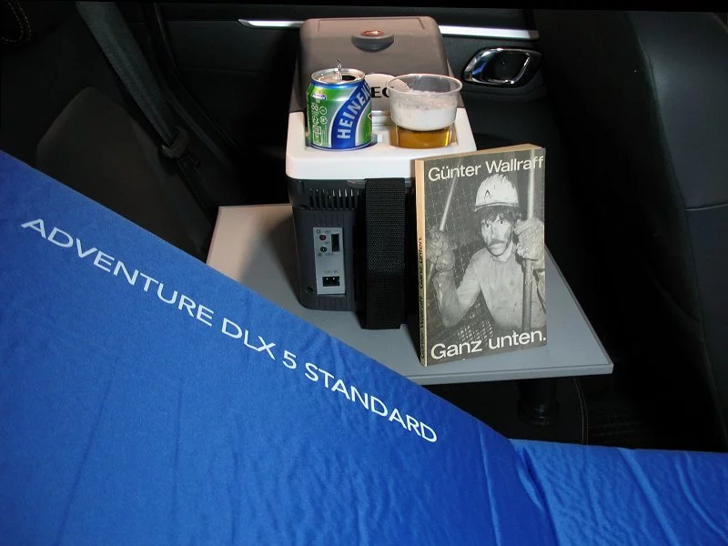

a) der Küchentisch.
Er besteht aus einer beschichteten Spanplatte von 45x45 cm an die unten 2x2 verstellbare Beine für Küchenmöbel verschraubt/verklebt sind.
Zwei davon sind kürzer um sie so an die nach hinten geneigte Ebene der Sitze anzupassen. So steht er genau im Lot. Ausserdem sind noch Filzgleiter unten an den Drehfüssen verklebt.
Oben habe ich ihn noch grau beschichtet und einen Umleimer verklebt.
b) das Gedeck.
Das wären also zuerst 2 emaillierte Blechteller und 2 emaillierte Schüsseln. Und natürlich das bekannte Bundeswehrbesteck. Bei letzterem aber gibt es leider viele Imitate aus China. Warum machen die Löffel in Sandschaufel-Qualität wenn sie ansonsten mit Stäbchen essen ? :(
Also nur von einem deutschen Händler kaufen wenn auf dem Besteck OFW (Otto Förster Wuppertal) eingestanzt ist.
c) der Kühlschrank
Klein und passt und als Vorteil hat er noch 2 Stellflächen für Becher, Dosen, Flaschen.
Auch als AEG Board-Bar im Handel und da passen genau 9 Dosen an Bölkstoff rein.
Für 3-4A kann er auch länger an der Steckdose hängen. Und ist reversibel.
So können wir uns im Winter eine warme Mahlzeit abholen und sogar erhitzen
da er bis 65° heizt.
