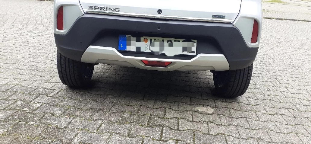

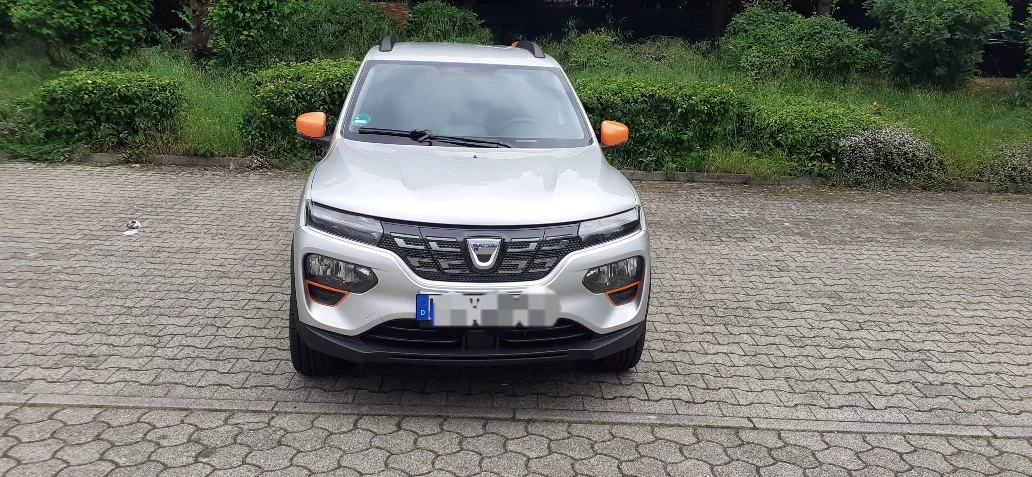

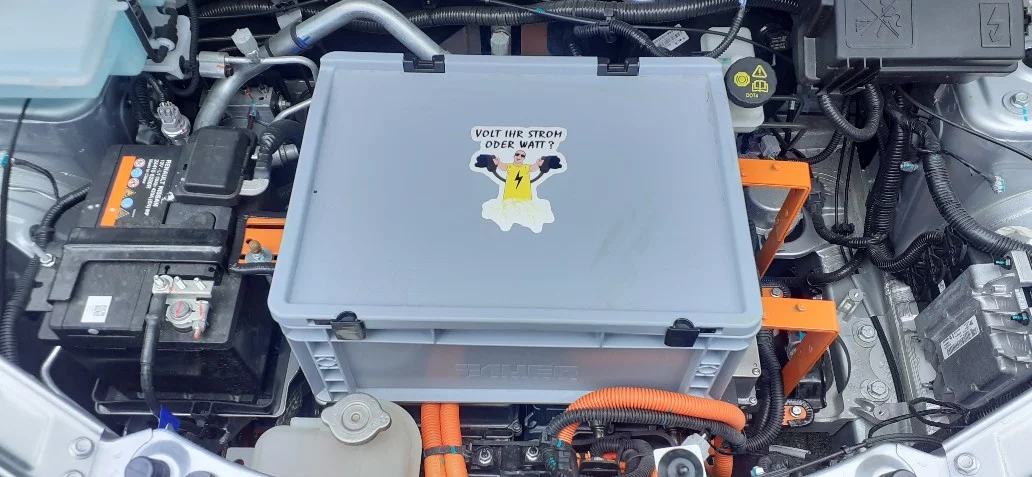

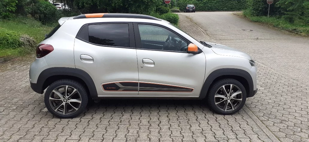

Hallo liebe Spring Gemeinde,
da ich im Nov 2022 meinen Spring nach 7 Monaten Wartezeit endlich bekommen haben,
bin ich nun bis heute 3547km mit Ihm Problemlos und sorgenfrei Unterwegs gewesen.

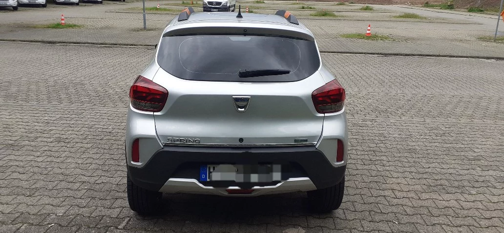

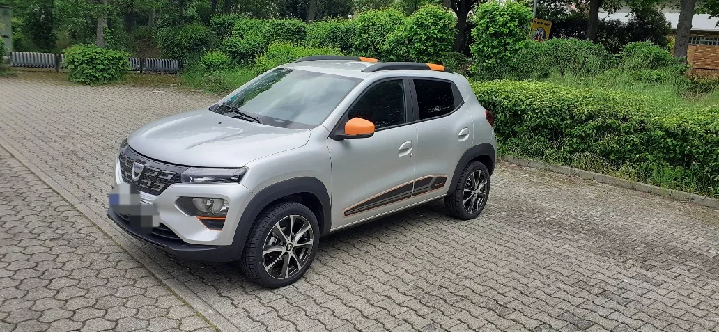

In dieser Zeit hat der gute nun so einige Veränderungen und Umbauten erhalten.

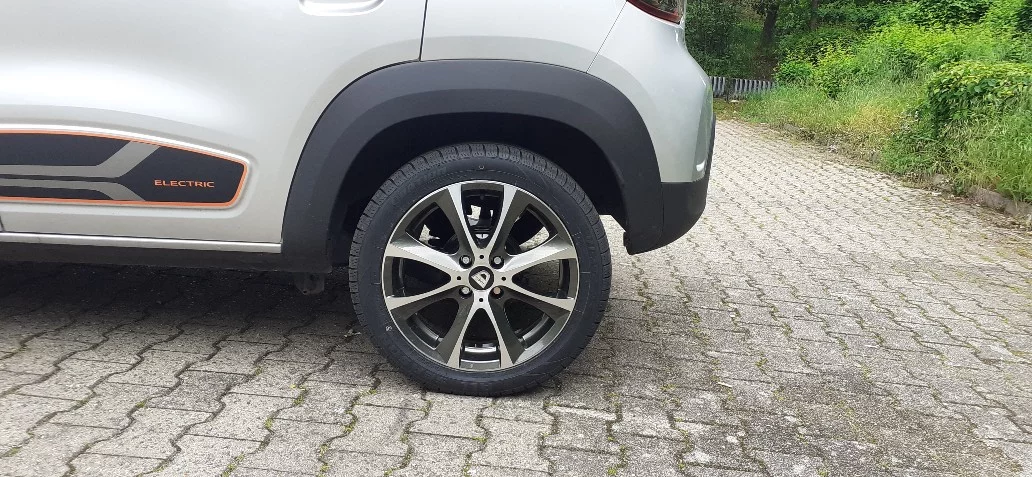

Am meisten haben mich die original Kinderrollen und das damit verbundene Fahrverhalten des Spring gestört.

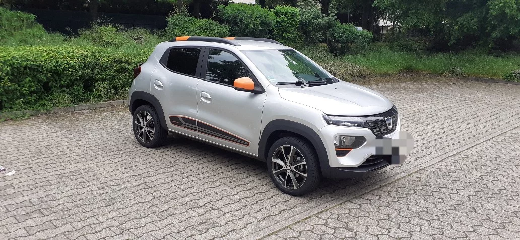

Ich habe ewig gebraucht bis die passenden Felgen, sowie Bereifung (es sollte Allwetterreifen mit Schneeflockensymbol sein) gefunden und
per Einzelabnahme mit viel Kampf mit dem Gaukittel zugelassen bekommen habe.

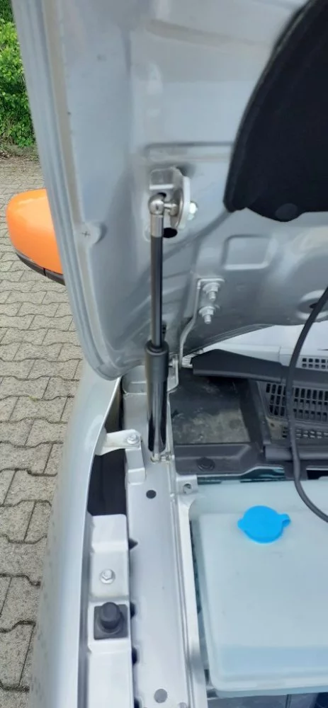

Alles andere an Veränderungen und Umbauten Liste ich nur kurz auf denn Bilder sagen mehr als 1.000 Worte!
Ich hoffe er gefällt euch auch, ich bin happy und Glücklich damit jetzt, alleine das neue Fahrverhalten war die ganze Sache wert!

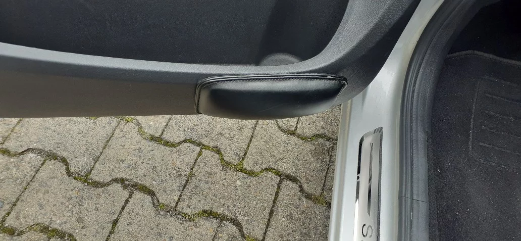

Kofferraumabdeckung mit einem Kantenkeder in Schwarz versehen damit das Ausgefranste nicht zu sehen ist.​
Bosch Aerotwin AR600U Frontscheibenwischer montiert​

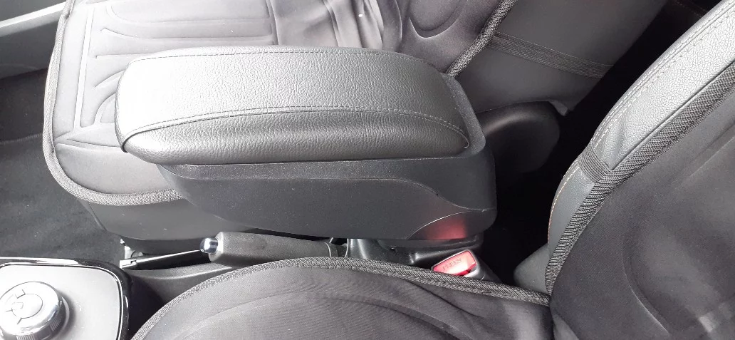

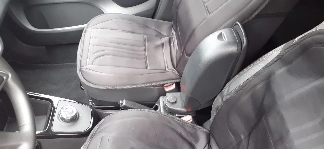

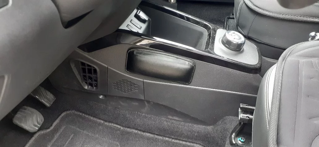

Mittelarmlehne eingebaut​

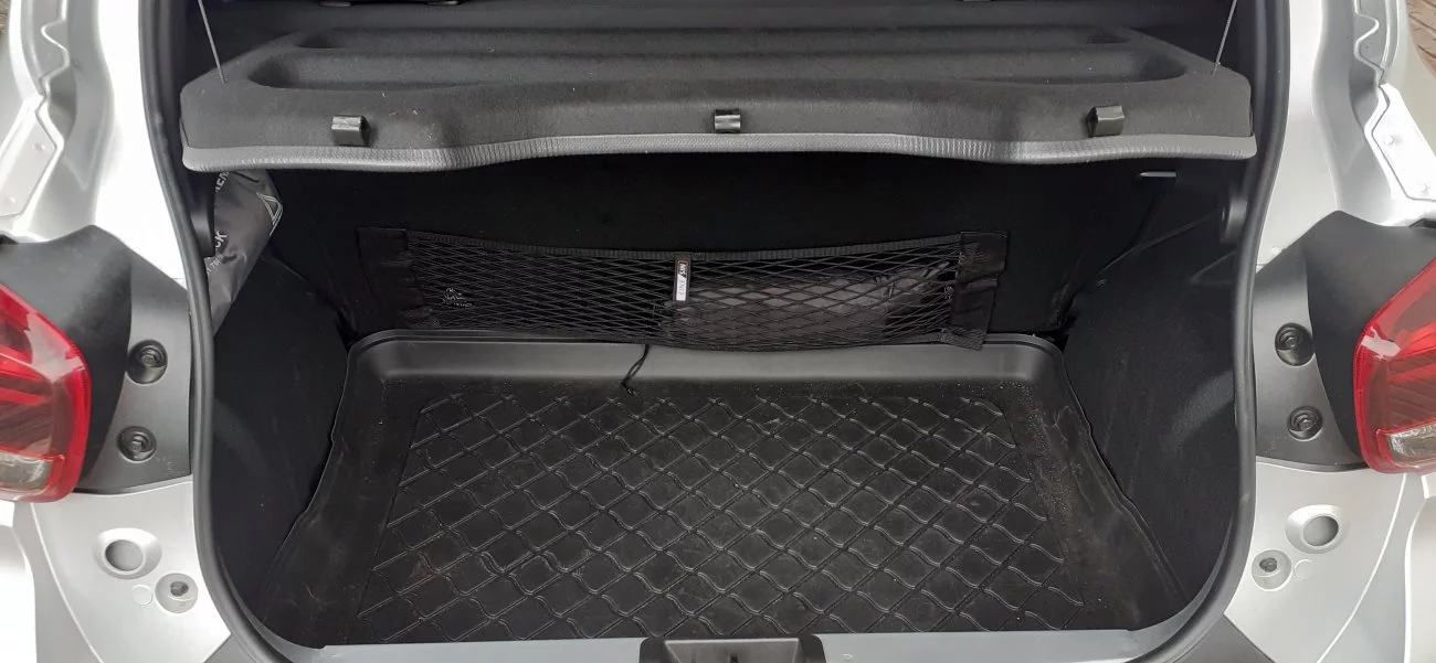

Kofferraumwanne montiert​

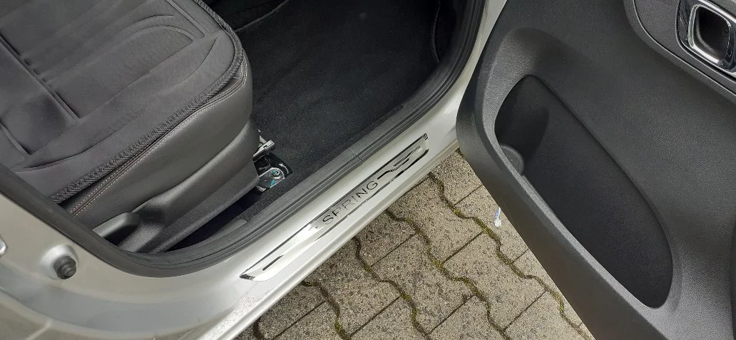

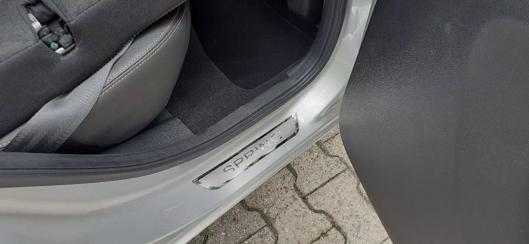

4 x Schweller Einstiegkratzschutz verbaut​

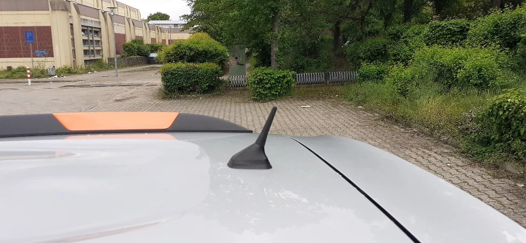

Kurz Stab DAB Antenne 5cm montiert​
Beinpolster L+R im Fahrerraum montiert​

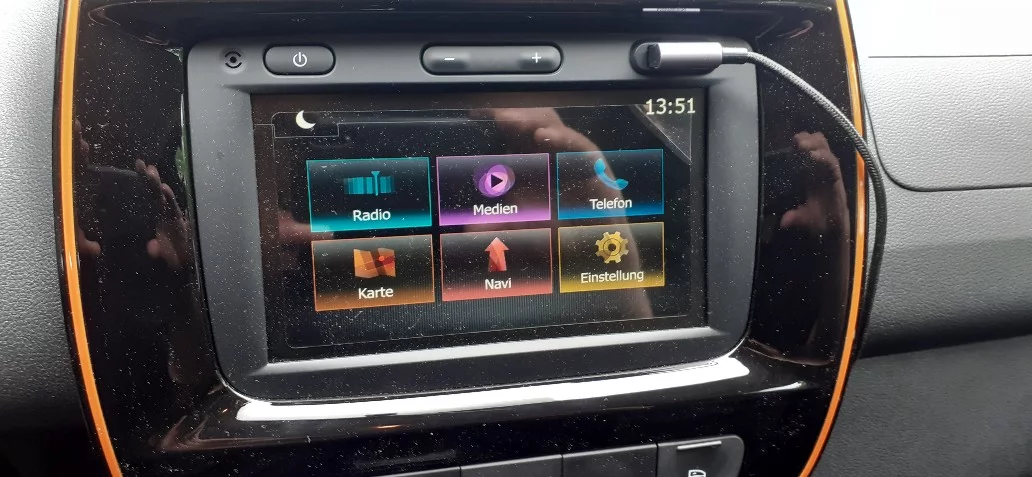

Radio auf Renaultoptik umgestellt​
Kofferraumbeleuchtung nachgerüstet​
Handschuhfachbeleuchtung nachgerüstet​
Seitenscheiben und Heckscheibe mit Tönungfolie getönt​

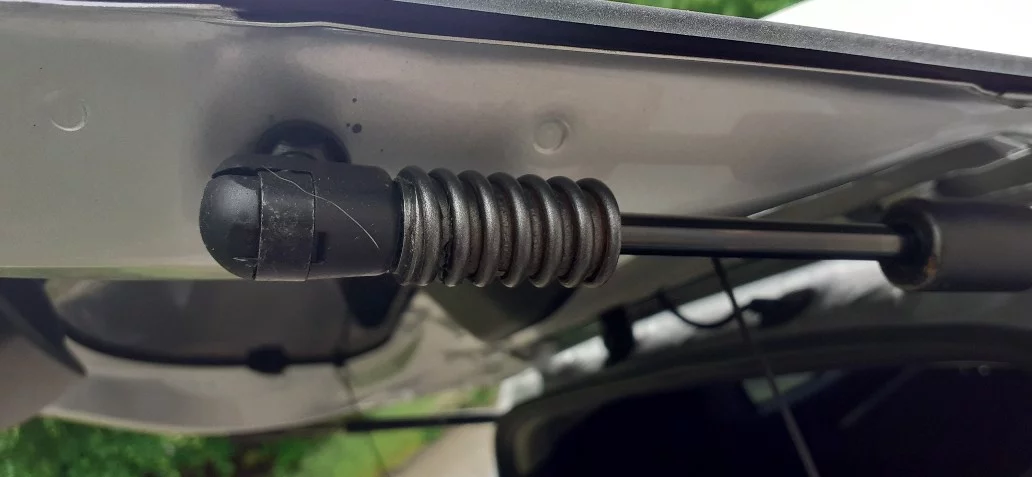

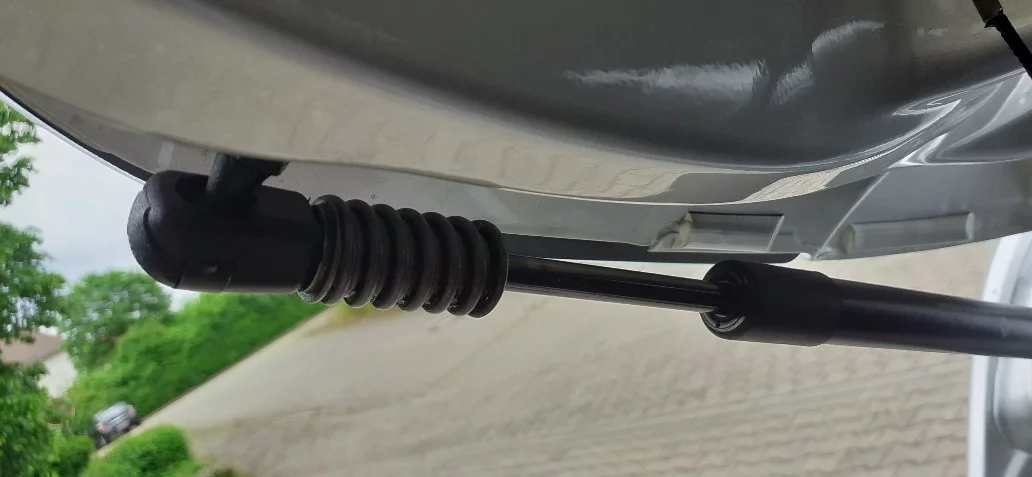

Kupplungsfedern (Honda, Seven Fifty) unter die Heckklappendämpfer gebaut, innen ein Stück Kraftstoffschlauch damit die nicht klappern!​
Kofferraum Netztaschen nachgerüstet​
Dämpfer an Motorhaube montiert​

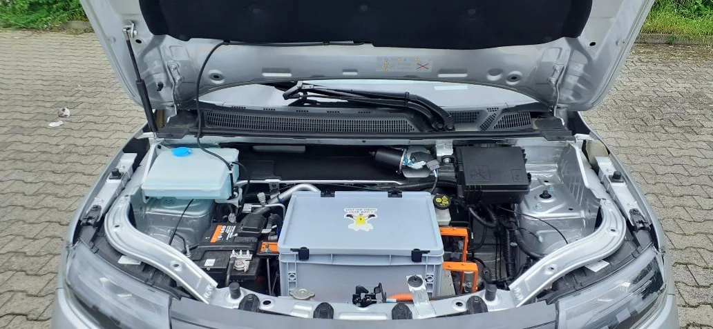

Frunk im Motorraum montiert​

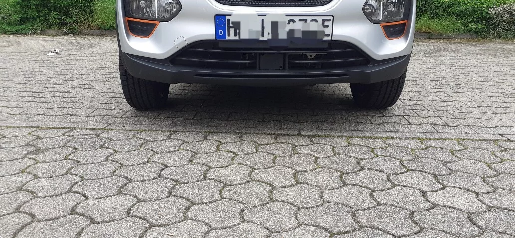

Bremstrommeln hinten Lackiert​

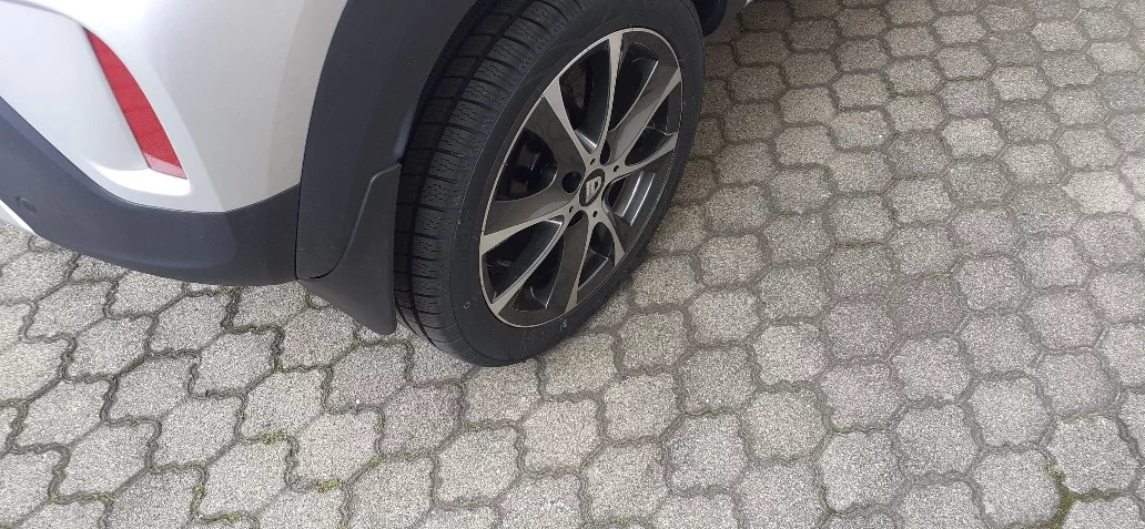

16 Zoll ATU Alufelgen mit 185750R16 81V Allwetterreifen montiert​

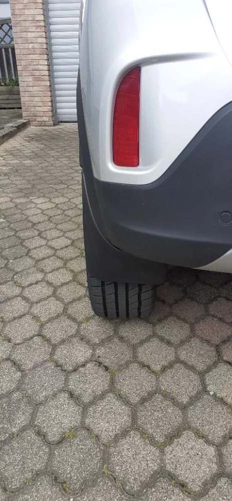

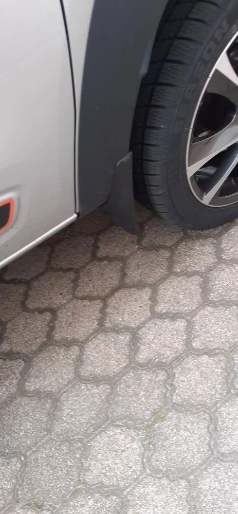

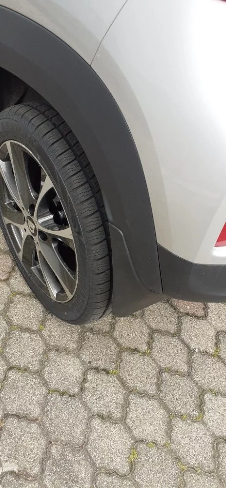

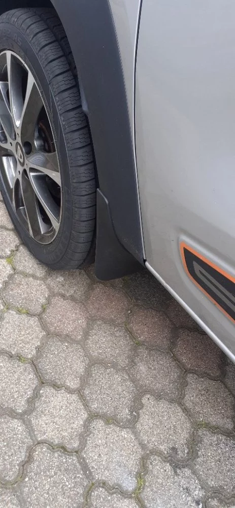

Spritzschutz vorne und hinten montiert auf den Bildern noch nicht zu sehen​
Leider gehen immer nur wenige Dateien pro Beitrag ich hoffe es ist ok wenn ich das so mache :cool:

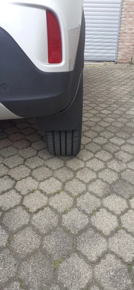

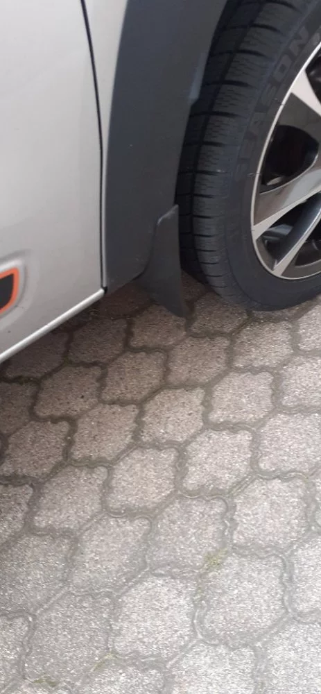

Hier noch die Bilder von der Kofferraumabdeckung, dem Kofferaumnetz und der Schutzwanne sowie den Spritzschutz vorne und Hinten + links und rechts.

Super! Ich hätte noch Interesse an einem Bild von der Kofferraumbeleuchtung :)
Hast Du schon einen Erfahrungswert wie sich Verbrauch/Reichweite mit den neuen Rädern verändert haben?
Noch nix genaues, bin aktuell bei Start mit 100% 141 km gefahren und bin jetzt bei 39% so wie das aussieht wird sich da nicht viel ändern am Verbrauch.... werde aber mal nach 1000 gefahrenen km Rückmeldung geben.
Kofferraum und Handschuhfach Beleuchtung sind Akku Led mit USB-C Ladeanschluss, Bewegungsmelder und Manuellem Schalter. Mit Klettband unter der Kofferraumabdeckung bzw an der Innenseite des Handschuhfachdeckels befestigt, das funktioniert Prima und müssen alle ca. 3-4 Wochen mal geladen werden.
Schau mal bei Amazon unter Treppenstufen LED Beleuchtung 😀
Super Tip!
@Merlin6100: sehr gute und aufschlussreiche Fotos! - Ein Bild sagt mehr als...

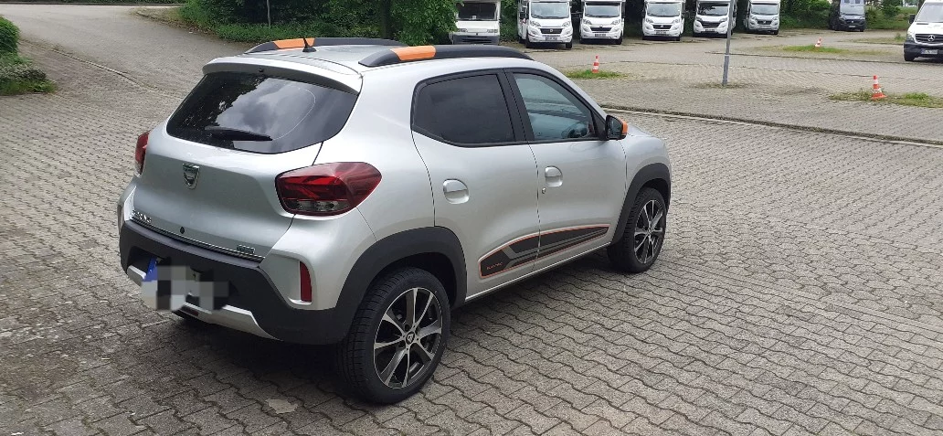

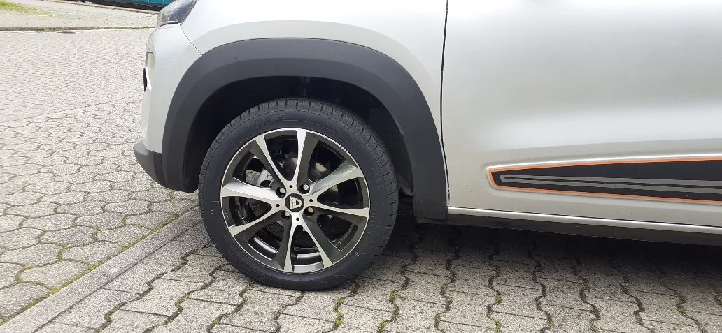

Eine Frage zu den Felgen, da ich immer noch auf der Suche bin: du schreibst, die sind von ATU? Ist die Kombi eintragungsfrei und reicht das Mitführen der ABE, oder ist mehr zu tun oder zu beachten? Diese Kombi gefällt mir doch sehr!
Grüße! 🙃
@Springerle
Wie er schrieb, musste er um eine Einzelabnahme kämpfen.;)
Die Felgen haben eine ABE mit der darin Zugelassen Reifengröße 165/50R16 oder 175/50R16 für den Spring. Beide Reifengrößen sind aktuell und seit Monaten nicht als Allwetter Reifen Lieferbar......
185/50R16 Allwetter Reifen sind kein Problem zu bekommen jedoch sind diese nicht für den Spring jedoch für andere Fahrzeuge im ABE aufgeführt, somit müssen diese per Einzelabnahme eingetragen werden. Das war sehr aufwendig mit Tachoprüfung und einiges an Diskussion mit dem Prüfer

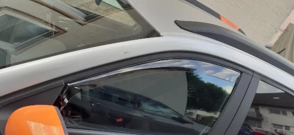

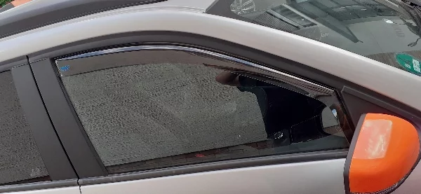

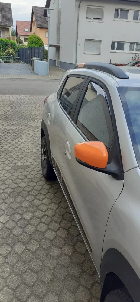

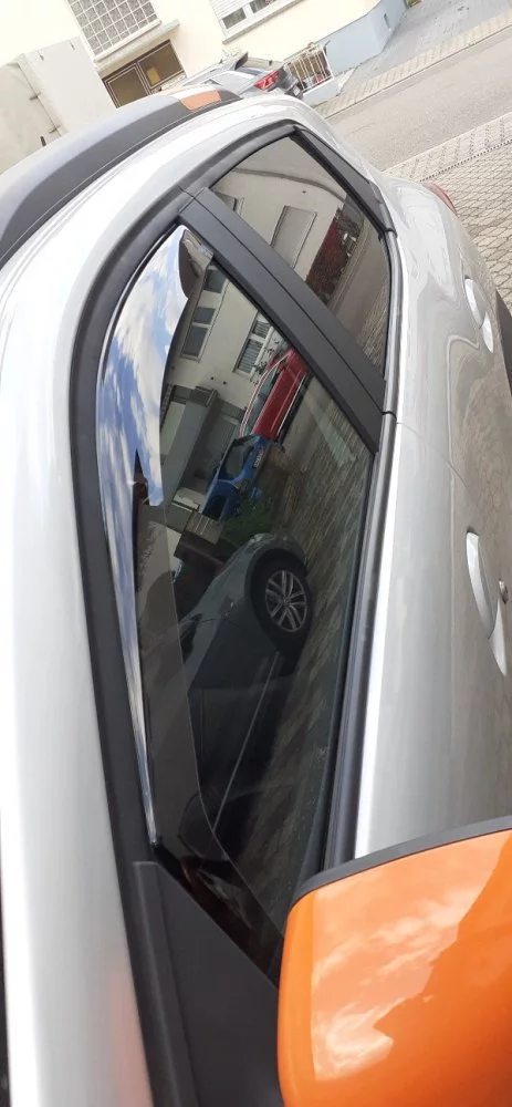

So nun sind auch endlich nach 10 Tagen die vorderen Windabweiser in Rauchgrau eingetroffen.
Die sehen sehr gut aus, sind sehr gut verarbeitet, haben ABE und passen klasse zum Spring.
Ausserdem sind die Windgeräusche bei geschlossenen Scheiben ab 100km/h deutlich weniger und es ist klasse mit leicht, teil oder ganz offene Fenster zu fahren, es zieht nicht mehr so und auch die Geräusche sind weniger, eine absolute Komfort Aufwertung und wie immer Bilder sagen mehr als 1000 Worte.
Gruß
Heiko
