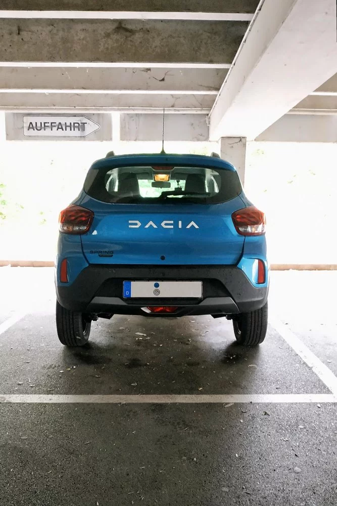

Hier das Bild von hinten mit den 15 Zöller von Oxxo und der 185er Kumho Bereifung:

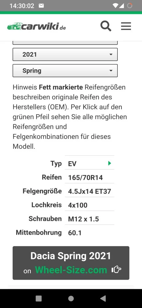

Breite Duchmesser Lochkreis Einpresstiefe und Mittelloch. Wenn das alles für den Spring passt geht man in die online Felgen Shops und sucht einer Vergleichsfelge mit gleichen Daten und Gutachten.

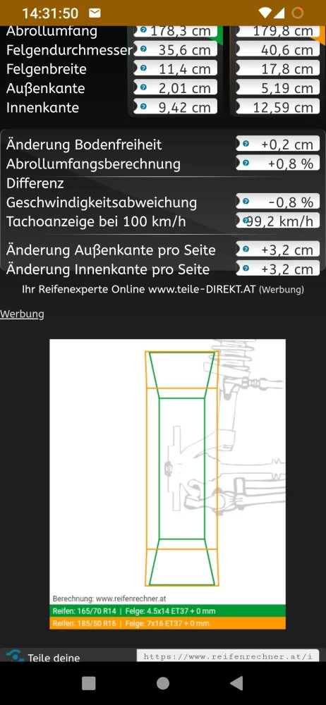

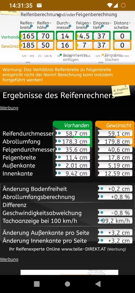

Vom Rollumfang her dürfen wir laut Rechner ohne tacho Anpassung 185/50r16 oder 195/45r16 fahren
z.Z. sind 195/45r16 da ich aber eh allwetter drauf machen will werde ich 185/50 drauf machen dann habe ich etwas mehr Luft zu der radhaus innen Verkleidung denn dort ist auf der Fahrerseite noch mal eine kleine Kunststoff Wulst und da ist es bei Verschränkung und volleinschlag links etwas knapp am oberen reifen so kann man zu not wenn der TÜV doch meckern sollte noch mal 5mm Distanz Scheiben drauf machen das könnte bei den 195 er knapp werden mit der Außenkante der Lauffläche wegen der radabdeckung
