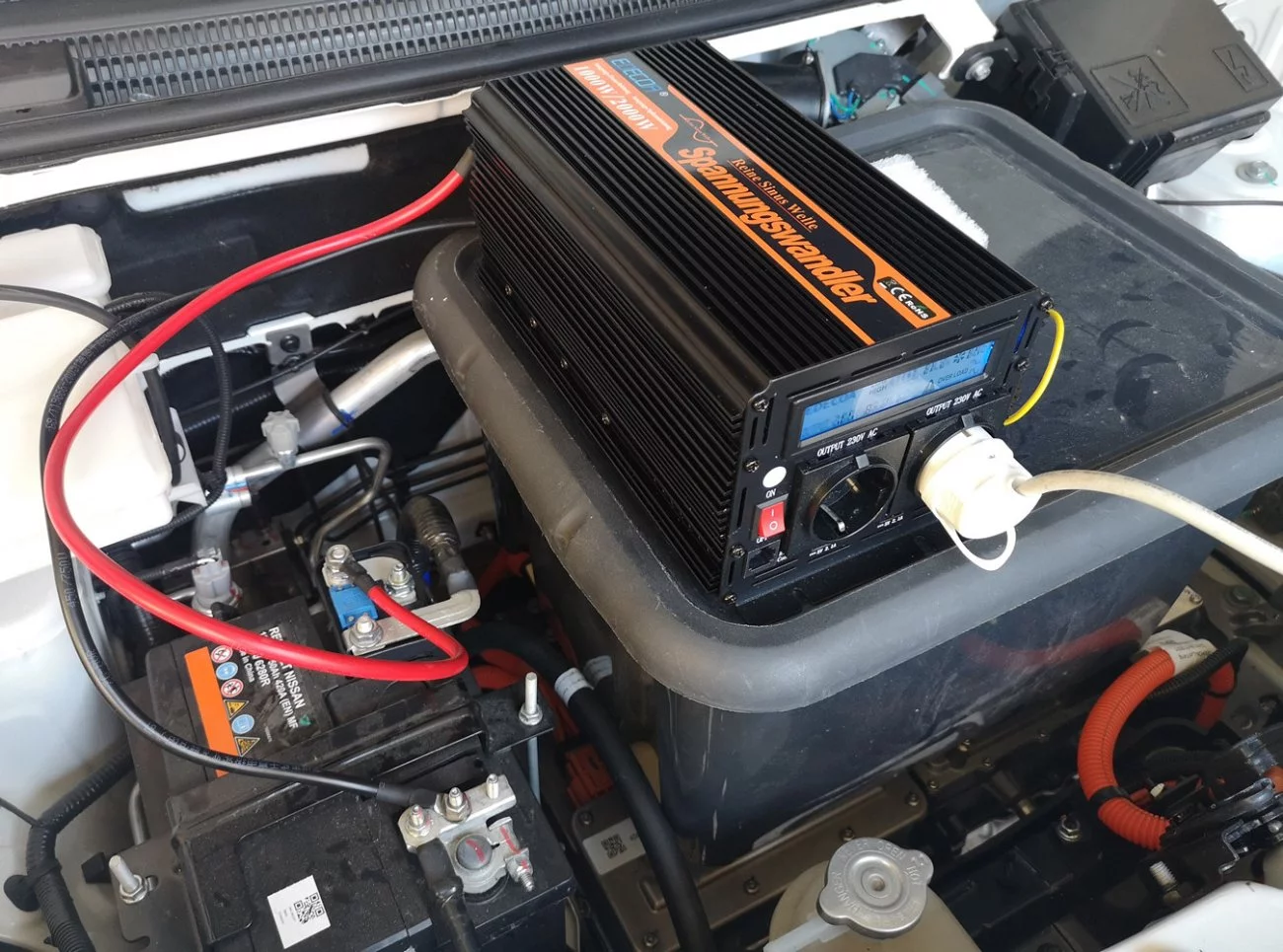

Den 12 Volt >> 230 Volt Spannungswandler hab ich mit den mitgelieferten 16 mm²-Kabel mit der Batterie verbunden und auf meinen Frunk gelegt, es sind auf den Batterieanschlüssen genügend Schrauben dafür vorhanden. Ein paar Unterlegscheiben und 2 Muttern und gut ist es.
ACHTUNG beim festziehen der Muttern dass man keinen Kurzschluss macht !

1) Spannungswandler auf der 12 Volt Seite an die Batterie des Springs anschliessen. Wandler noch nicht einschalten.
2) Hauptstromschalter des Hauses öffnen, damit man vom Netz getrennt ist.
3) Den Kabel mit den 2 männlichen Steckern zuerst in eine weibliche Steckdose des Hauses stecken (Hauptstromschalter ist offen, ja ?), und danach in die Steckdose des Wandlers.
4) Zündschlüssel auf die "Zubehör"-Position stellen. (die Batterie-Spannung steigt auf 13,5 Volt)
5) Spannungswandler einschalten.
Et voilà, nun ist der Spring Stromlieferant des Hauses !
Und natürlich dasselbe in umgekehrter Reihenfolge, wenn man wieder zum Originalzustand zurückgeht.
Im Moment wo ich diesen Text schreibe, wird mein Hausnetz schon seit 2 1/2 Stunden vom Spring gespeist, ohne Problem, dabei hat sich der Batteriestand des Springs um 5% verringert.
Ich habe zum Versuch mehrere Verbraucher eingeschaltet, so dass ich auf etwa 650 Watt komme, auf der Batterie stehen immer noch brav exakt 13,5 Volt an, was meint dass der DC-DC Wandler des Springs gut mitkommt.

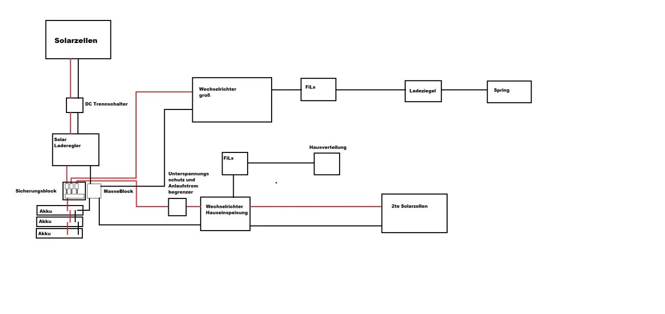

Bin immernoch dran mit mittlerweilen
8 x 12V/100Ah Batterien und zusätzlichen Solarmodulen mit Laderegler und Inverter was auf die Beine zu stellen, um das Haus mit Grundlast zu versorgen und bei vollen Batterien auch dem Spring ein paar km zukommen lassen.
@Tom ate klingt ja sehr interessant!
Kannst Du uns bitte erläutern, was Du zusammen mit David Romero ausgetüfftelt hast.
Worum geht es Dir?
Notstrom bei Stromausfall oder kontinuierliches Zwischenspeichern Deines SolarErtrags?
Für den zweiten Fall brauchst Du den Spring doch eigentlich nicht bei den vorhandenen Akkus?
Wenn Netzstrom für die Synchronisation eines Einspeisewechselrichters da ist, speist Du einfach aus Deinen Akkus über einen Balkonkraftwerk-Wechselrichter in‘s Hausnetz ein.
Das ist so sicher wie direkt aus den Solarmodulen.
Sinnvollerweise gehört halt noch ein Unterspannungsschutz für die Akkus dazwischen und zweckmäßigerweise solltest Du die Einspeiseleistung an Deinem minimalen Strombedarf ausrichten.
Also wenn der Strombedarf zwischen 180-300W schwankt: Wechselrichter mit ~180-200W Einspeiseleistung wählen.
Sonst speist Du Akku-Strom in‘s öffentliche Netz. Das wäre ineffizient und zieht Dir unnötig schnell den Akku leer.
Ob es sich lohnt, den Spring aus den Akkus zu laden, bezweifle ich etwas.
Falls Du aus den 8 Akkus einen 2p4s-Block schaltest, hast Du 48V mit 200Ah und kannst damit prima eine Micro-Einspeisewechselrichter betreiben.
Also 9,6kWh, von denen Du effektiv 7-8kWh hervorragend zur Stützung der häuslichen Grundlast nachts/ bei Schlechtwetterphasen nutzen kannst.
Um damit aber den Spring zu laden, bräuchtest Du einen weiteren Wechselrichter, der Dir off-grid aus 48V DC etwa 2-3kW Wechselstrom für den Spring zur Verfügung stellt. So was kostet auch gleich mal ~500€.
Die ersten ~1200 geladenen kWh gehen also für den zusätzlichen Wechselrichter drauf.

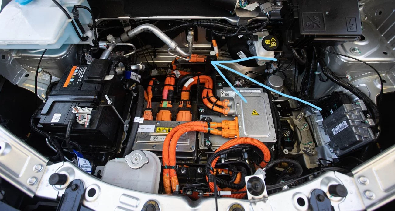

Andere Idee: Was haltet ihr davon wenn man von dem HV Kabel was zur Innenraumheizung geht,
einfach abzweigt und auf einen DC-AC Konerter geht.Anhang anzeigen 7707

Also die Idee ist ja ganz gut, und der Wirkungsgrad wäre bestimmt besser als von 12 V DC auf 230 AC gehen zu müssen.
Aber :
- Die DC-Spannung des Akkus geht von 305 V (voll) bis etwa 200 V (leer), das muss der Konverter schon verkraften können.
- Ist auf dem Kabel das zur Heizung geht immer die volle Batterie-Spannung da, oder ist es ein PWM-Signal (Regelung der Heizungspower) das zur Heizung geht ?
- Wie reagiert die Elektronik des Autos, wenn sich die Batterie entleert und das Auto weiss nicht warum ?
Um die antworten auf diese Fragen zu bekommen bleibt nur eins : versuchen ! ;)
Roland
Also ich vermute jetzt mal.... muss ich aber noch messen. Die Heizung ist recht blöd. Die bekommt dauerhaft die Batteriespannung und steuert über manuellen Temperaturregler und Lüfterstufe die Heizung an. Keine Rückmeldung an die Bordelektronik. Das mit den 305V müsste ich auch erstmal messen, dachte sie hat nur 262V wie drauf steht. Der Inverter kostet mit MwSt 1600€. Das Datenblatt ist in dem Link. Die 4800W muss man ja nicht entnehmen, aber es wäre möglich. Also auch mal Waschmaschine kein Problem. Und da das Auto ja auch über App vorheizen kann, müsste man nur die Schnittselle nutzen und den Timer irgendwie deaktivieren. Dann bräuchte man noch nicht mal einen Schlüssel. Da die Fahrzeugelektronik ja normal Läuft und auch die BMS der Batterie, vermute ich, dass wenn die Batterie leer ist das HV System in Stromsparmodus geht. Die Heizung und Klima wäre ja das erste was dann Tod gedreht wird. Müsste also Perfekt klappen ohne großen Umbau. Muss aber jetzt erstmal alles Messen.
