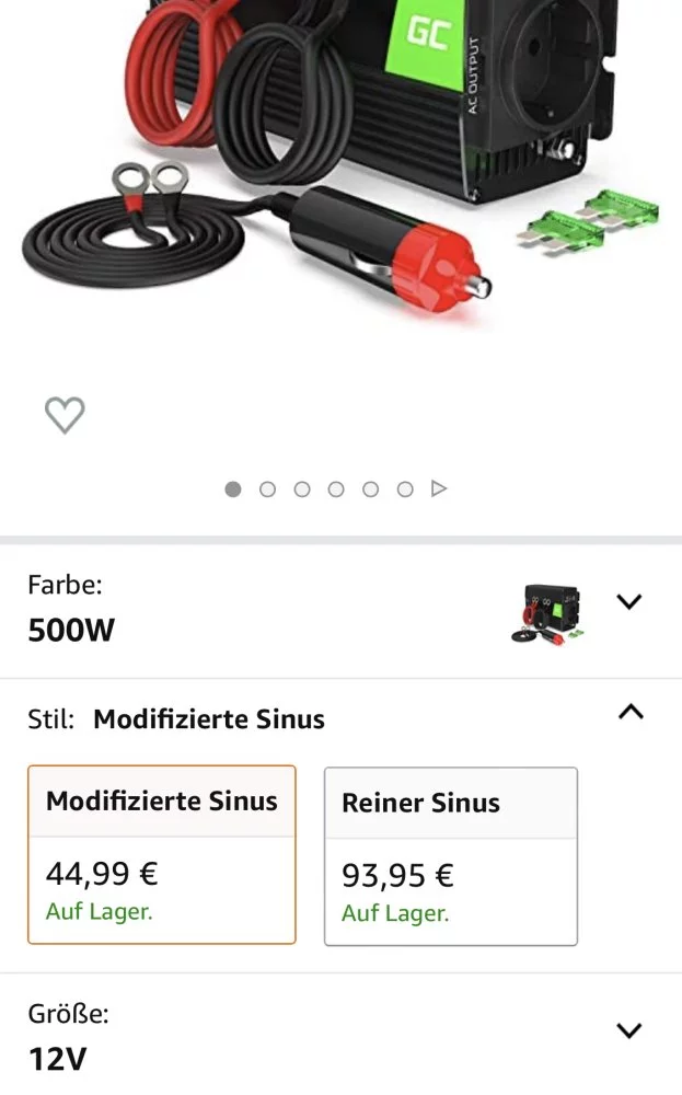

…aus dieser Serie, aber Du hast den 1000/2000 ohne PRO verlinkt.
Mein erster bestellter war der PRO mit 500/1000Watt. Kann ihn aber ebenfalls nicht verlinken, da nicht mehr verfügbar.
Es waren noch welche da als ich ihn verlinkt habe, 6 Stück.
So wie man es in der link Beschreibung sieht. 500/1000w
Wer hier im Forum hat sie mir weggeschnappt 😡.
…dabei waren unsere Posts zeitlich keine halbe Stunde auseinander!
Ich weiß ja auch immer noch nicht, ob ich ggf. nicht doch lieber den „ohne PRO“ nehme, weil ich den Unterschied zwischen beiden nicht verstehe.
Die einzigen Unterschiede, die ich gefunden habe:
Der Pro:
- hat ein „GC“ in der Mitte der Modellbeschreibung.
- Er ist um einiges größer und schwerer, hat aber keine Kühlrippen
- er hat einen besseren Wirklungsgrad lt. Datenblatt (90% statt 85% beim Nicht-Pro)
- Er hat bei den Sicherheitsfeatures neben einer „Spannungsüberwachung“, die beide haben, auch eine „Stromüberwachung“, was immer das heißen mag
- Er ist Schutzklasse 2, also besser isoliert, braucht also lt. Definition keine Schutzerdung (obwohl ich hier nicht ganz verstehe, wie das bei einem Stromerzeuger zu interpretieren ist, weil der hat ja auf der Primärseite eh nur 12V)

"reiner Sinus" würde ich auf jeden Fall auch empfehlen.
Verschiedene Geräte kommen nicht mit modifiziertem Sinus klar.
Und es wäre ja schade, wenn zb. manche Ladegeräte nicht funktionieren oder sogar Schaden nehmen.
Bei einer Umwälzpumpe der Heizung hatte ich bei einem günstigen Wechselrichter zb auch das Problem, das sie nicht anlief.

Alles sehr interessant was ihr aus dem kleinen Spring rauskitzelt.
Jetzt bin ich auch angefixt und hab mir 4 Notstrombatterien mit 12V/100Ah besorgt.
Wollte sie eigentlich in parallel und Reihe zu 24V/200Ah schalten, mit dem BKW laden und mit einem 24V-Wandler ans Stromnetz bringen.
Bin jetzt aber am zweifeln, ob ich nicht doch bei 12V bleibe und den Spring mit einbeziehen! Hab noch einen älteren unbenutzten Camping-Wandler 12V/1000/2000W.
Allerdings modifizierter Sinus 😞
Was meint ihr dazu?
