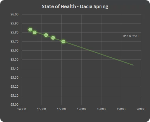

UPDATE von mir nach 3 Monaten am Berg 🤠
(gemessen mit CarScanner und BT5.0 Dongle)
MessungKMSoH [%]
31.01.2024​
1443695.83
14.02.2024​
1465195.80
29.02.2024​
1522795.77
15.03.2024​
1558795.74
31.03.2024​
1610095.70
Deutlich linearer Trend, vorerst (alle anderen Linien schneiden minimal schlechter ab).
So sähe meine Kurve vermutlich auch aus, denn auch bei mir sind es jetzt 95,7%. Also wohl im grünen Bereich.

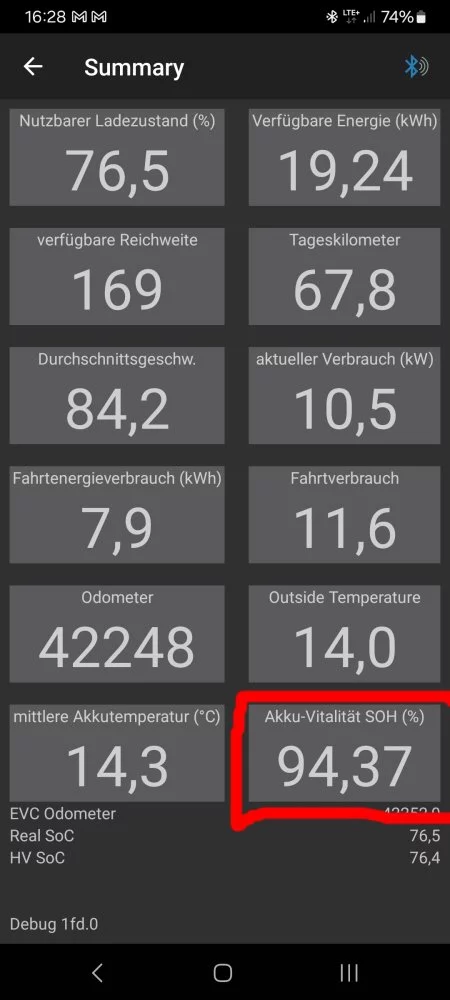

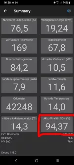

Mein aktueller SoH liegt bei 94,37% und gefahrenen 42248 km . Davon 90% zu Hause geladen mit 3,5kw (oder weniger), der Rest CCS. Zugelassen 12/2021.
Das beruhigt mich etwas, bin bei der Laufleistung kaum drüber weil das Hüpflere lange in der Werkstatt war.
Und sehe auch schon lange die 96%. Ist wohl wie schon vermutet eher kalendarisch gerechnet.
Und wie auch schon geschrieben so dann sicher nach 8 Jahren knapp über 75% oder 80%?
