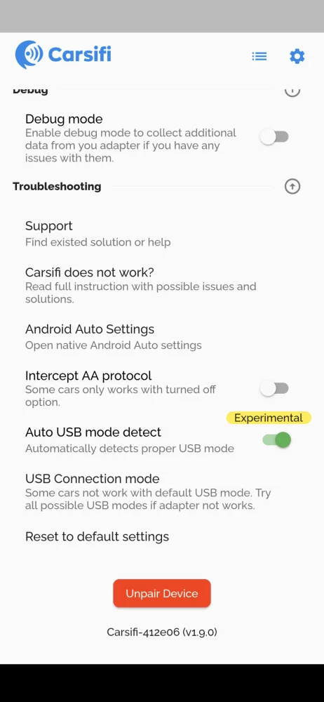

Da ich diese Woche leider eine AU habe konnte ich mich eben mal mit meinem Carsifi beschäftigen und hab ihn jetzt tatsächlich ans laufen bekommen.
Knackpunkt mit war wohl das Update auf 1.9 das ich im Auto nicht hin bekommen hab und erst im Haus mit USB Ladegerät funktioniert hat und ein Protokoll was ich in den Einstellungen deaktiviert habe. Jetzt ging es ein paar mal problemlos.
Einsteigen, Zündung an und das Handy verbindet sich sofort drahtlos mit Android Auto 😁
Da ich mein USB Anschluss ja in die Mittelkonsole verlegt habe bamselt oben am Radio jetzt auch kein Kabel Rum.
Einfach einsteigen, Handy bleibt in der Hose und den Komfort genießen.
Meine Wunschvorstellung wäre ja eher, dass carsifi oder was auch immer, mit dem Radio in den 2DIN verschwinden zu lassen. Aber vermutlich muss man dann doch öfter mal ran, was? (Updates)... [--> Handschuhfach?]
Update auf 1.9 und dann so eingestellt.

@Schicki78 #44
Das war die Einstellung, die mir echt den Tag gerettet hat. Dankeschön.
Hatte schon vor einiger Zeit diese Carsifi-Modul bestellt und erhalten, es gelang mir aber nicht, es mit meinem alten HUAWEI (Android9) und einem neuen SAMSUNG (Android12) zu koppeln, obwohl die USB-Verbindung funktionierte. Zwischenzeitlich hatte ich sogar das HUAWEI so zerkonfiguriert, das hier nicht mal mehr AA per USB funktionierte. Und auf den englischsprachigen Support wollte ich mich auch nicht einlassen.
Aber jetzt ist alles top, Handy bleibt in der Hosentasche und große Vielfalt auf dem Display, war keine Fehlinvestition. :)
Danke nochmals Schicki heute kam gleichzeitig Nachricht von carsifi und ich habe deinen Screenshot gesehen. Also nochmals versucht und siehe da der Carsifi läuft. Nur nach einem Telefonat hüpft er zurück aufs MediaNav Menü. Dann wieder automatisch in Android Auto damit kann ich leben, oder kann man das auch noch abstellen?
