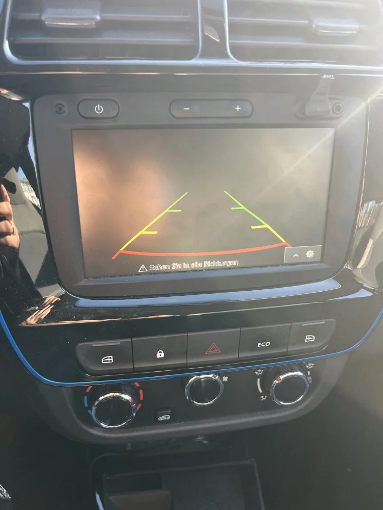

Hi Leute, ich hänge mich hier mal dran.
Ich habe seit ein paar Tagen das Problem, dass das bild der Rückfahrkamera komplett schwarz ist (s. Bild). Ich starte das Auto ganz normal, lege den Rückwärtsgang ein, und das bild ist bis auf die Begrenzungslinien schwarz. Sporadisch schaltet das Bild beim Einlegen des Rückwärtsganges gar nicht erst um und es bleibt das Hauptmenü des Medianav zu sehen.
Habe bereits testweise alle Stecker vom Medianav getrennt und neu verbunden, leider bleibt der Fehler. Kennt jemand dieses Problem und weiß ggf. eine Lösung?
Hast Du schon probiert das Medianav neu zu starten mit 5 Sek den Ausschalter drücken? Ist was anderes als Stecker ziehen. Wurde hier schon mal empfohlen.
