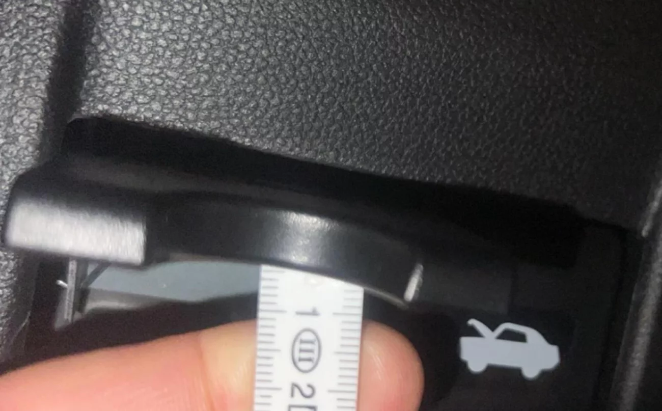

Ihr könnt euch nun sogar aussuchen ob 3 oder 4mm Dicke:
Ich hab nun 3mm drin. Passen würden sogar 5mm, dann hätte man aber bestimmt den Gripp nicht mehr an der Ladeklappenhebelkante(boah fast‘n Zungenbrecher):👅

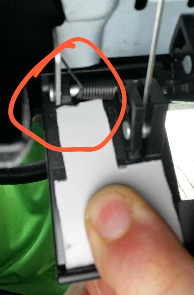

Hier eine Anleitung:
@SchorschMuc weisst Du noch, was die richtige Position ist? Ich möchte es lieber nicht wieder raus reissen und neu einkleben müssen.
ja sicher
Hebel so weit wie möglich ziehen
Verstärkung hinter dem Hebel einführen, das ausgeschnittene Eck ist oben rechts
erst oben unter die Feder stecken und dann nach dem unterem rechtem Eck richten
aber einfach mal ohne Kleber probieren ;)

⚠️die Gefahr des schiefen Einklebens ist durchaus gegeben. Deshalb für alle, die nicht so oft basteln, puzzeln oder Lego zammenbauen:
Bitte umsichtig, vorsichtig & als Tipp erstmal ein Stück doppelseitiges Klebeband verwenden🙏🏼
Hier beim Frunkhebelprototypen kann man das bildlich erkennen(Metall, Leitbleche & -federn sind mitunter wie rohe Eier zu behandeln):

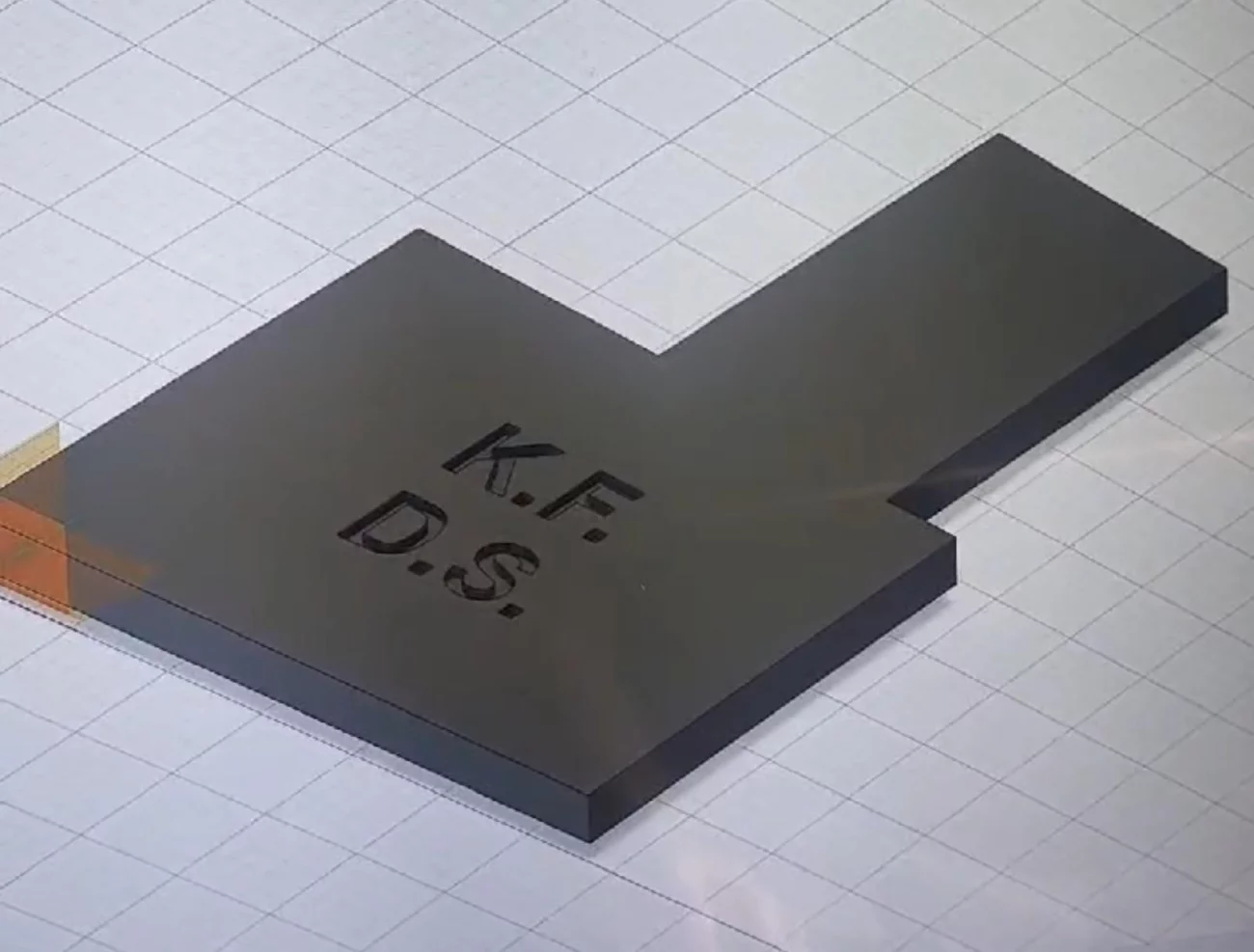

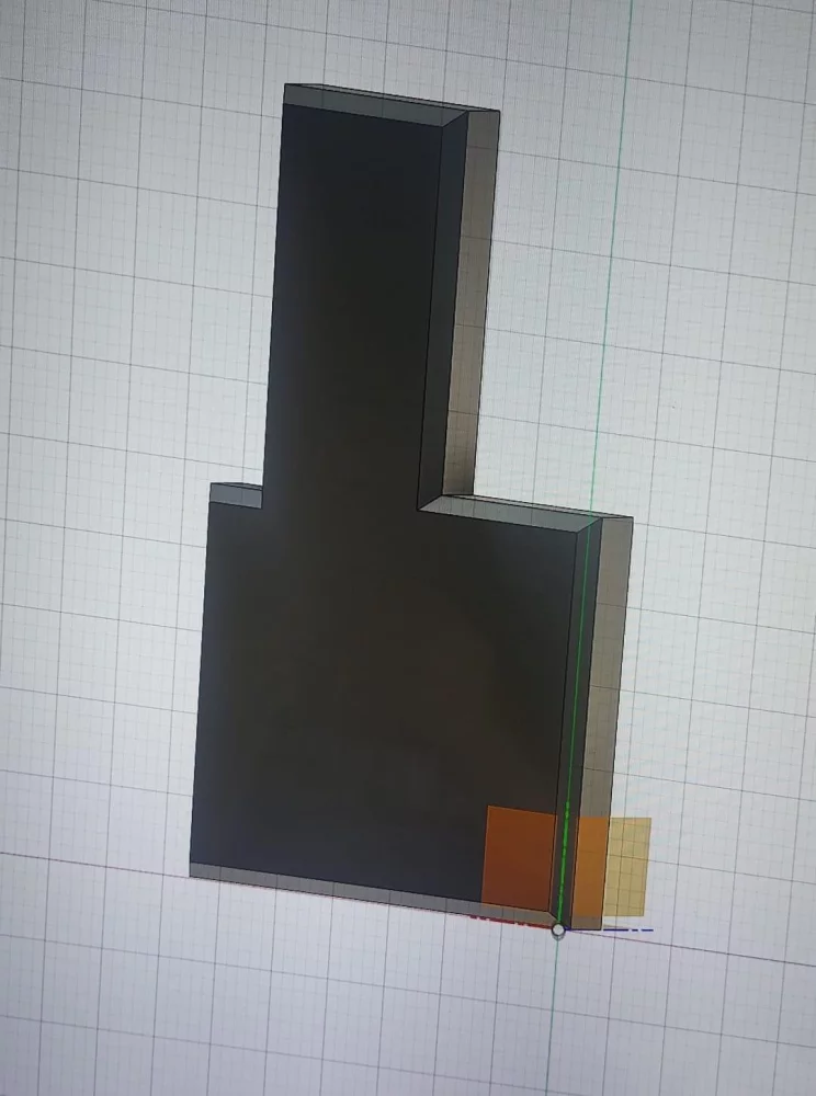

So sieht die Frunkhebelverstärkung jetzt auf dem Reißbrett aus:
Und die andere Seite K.S. steht für KlebeSeite.
D.S. für Dacia Spring:

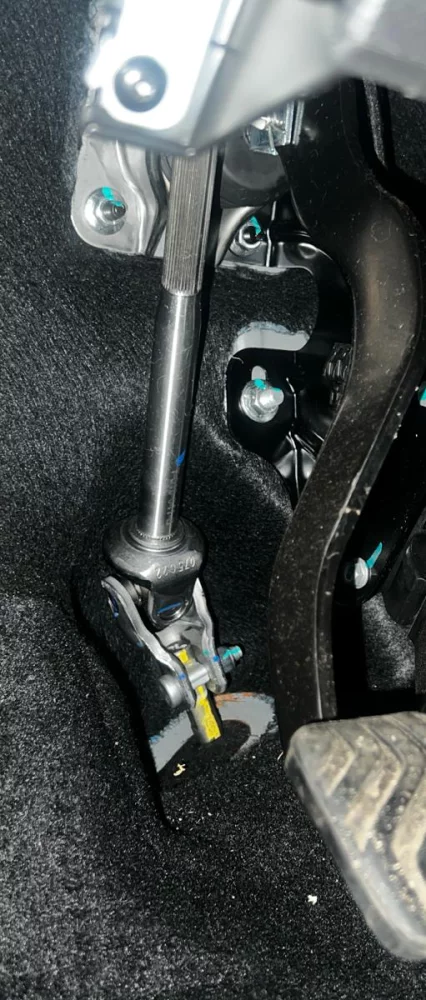

Als mein Neffe das offenliegende Lenkgelenk sah, meinte er, dass er das in keinem anderen Auto je so gesehen hätte: Was ist, wenn da Sand rankommt?
Ich meinte darauf noch: Beim Trabi war das wohl auch so🤔aber meine Erinnerung täuschte mich:
Er versuchte mich aufzumuntern: Den Spring werden wir noch fertig bauen/drucken🦾🖨️😅
Anekdote:
Da mache ich mir bezüglich Sand/ Staub keinerlei Gedanken:
Die Lenkstangen meiner Fahrräder werden deutlich stärker verunreinigt 😊

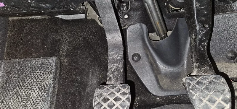

Das Kreuzgelenk ist bei meinem Passat auch nicht vor Staub geschützt. Die Kunststoffabdeckung hat mehr optische Gründe.
