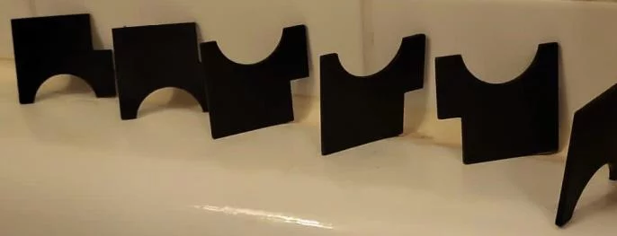

So sieht die Frunkhebelverstärkung jetzt auf dem Reißbrett aus:
Und die andere Seite K.S. steht für KlebeSeite.
D.S. für Dacia Spring:

Es macht einfach nur Sinn am besten beide Hebel zu verstärken🦾🦾
Krass ist, dass der ganz Neue(laut AH Ende Juno im selbigen), eine ebenso schwache Ausführung der Zughebel haben wird.
🆗mehr Arbeit für uns🖨️🤷🏻‍♂️
Fühlt euch frei, uns via PN anzuschreiben💌
Diese einklebaren Verstärkungen sind günstiger als ihr denkt⌨️
LG🙋🏻‍♂️

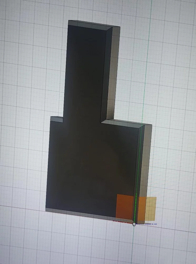

Und einen ganzen Hebel zum nachdrucken hat noch keiner entworfen , da bei mir das abgebrochene Teil verschwunden ist . Da werde ich mich wohl selber versuchen müssen so was zu konstruieren. Bin im Moment sowieso im Krankenstand, mal schauen 👀 ob ich so was hinbekomme . Habe gerade mit den zeichnen angefangen und klicke mich im Moment durch etliche Videos für Anfänger durch .
Mach das bitte ruhig🙏
Dann müssen wir weniger drucken🖨️& versenden💌
Die Einklebvariante ist wahrscheinlich die weniger aufwendigste Methode🤔
Es gibt einen neuen Schwung:
Schreibt mich einfach an🙋🏻‍♂️

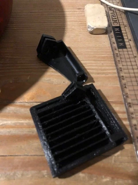

Da ich im Krankenstand bin habe ich Zeit und da mich die ganze 3D Druck und Bauteile zu zeichnen interessiert , habe ich angefangen mich damit zu beschäftigen . Mein erste Zeichnung und Druck mal sehen ob ich die Feder rein bekomme oder ob es zu schmal geworden ist . Geputzt gehört sie es auch noch .
Wie gesagt erster Versuch
🔝Und wie sieht der von vorn aus? Da fehlt die Einbuchtung oder mit Absicht weggelassen?:unsure:
Stimmt die fehlt,🤦‍♂️ anscheinend vergessen da ich das abgebrochene Teil nicht hatte . Mal schauen was sonst noch alles nicht passt ,🤷‍♂️ .
Bin auch nicht davon ausgegangen das es beim ersten Mal gleich passt .
Der Ladehebel wäre ja noch breiter und damit fühlbar unterscheidbar. Für alle die jetzt eine rechts-links-Schwäche haben☺️Bitte weiter tüfteln👨‍🔧🖨️
