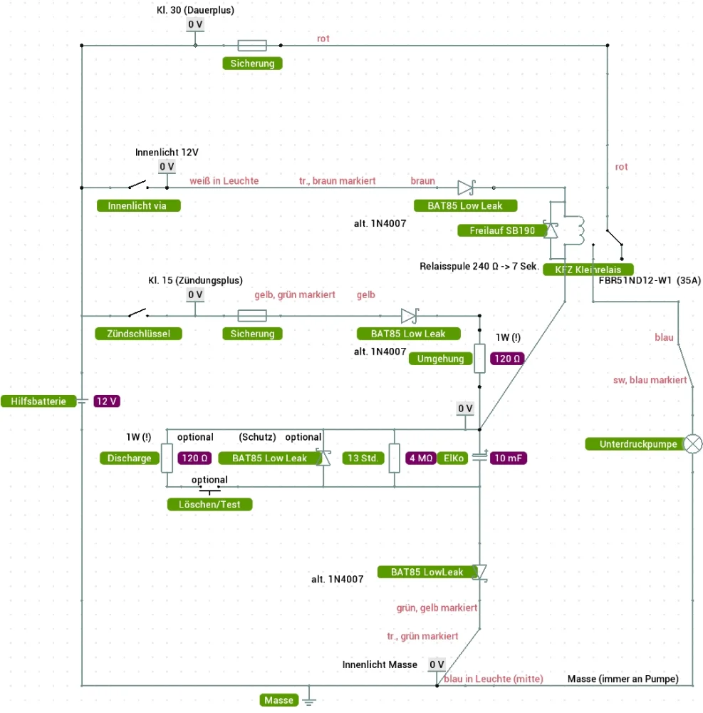

Leider kann (bzw. sollte) man nicht einfach den Masse-Türkontakt der alten Lösung umhängen, sonst speist man etwas Fremd-Strom beim Innen-Licht ein – das kann gut gehen, muss es nicht (welche Elektronik genau hinter der Pseudo-Masse des Innenlichtes (mittlere Ader) hängt, ist mir nicht klar – das dimmt ja auch hoch 0V->11,xV).
Mit einem dritten Relais hätte man an die alte Schaltung „andocken“ können (Innenlicht schaltet das Relais, Relais schaltet (eine) Masse an alte Schaltung durch).
Ich habe die Schaltung aber neu gemacht: (wieder) „kleinerer“ Elko 10mF statt 22mF für kürzere Laufzeit und kleinere Bauform, Schaltung wird nun komplett aus Innenlichtstrom bedient (0,5W) – also Lampen-Plus und Lampen(-Pseudo)-Minus. Auf die Pumpe wird natürlich weiterhin ein Dauerplus Kl. 30 durchgeschaltet (hoher Strom).
Insgesamt, nur noch die Hälfte der Teile und nur noch 1 Relais (Zündungsplus-Abfangen nun über 1W-Widerstand geregelt).
Den „Löschknopf“+Widerstand kann man eigentlich auch noch Weglassen – der ist zum „Debuggen“.
Das Kabel zum Innenlicht ist neu (2 der 3 Adern werden verwendet), das Kabel zum Türkontakt entfällt. Das (etwas knifflige) Kabel zur Bremspumpe ist unverändert. Abgriffe Dauerplus und Zündungsplus sind unverändert.

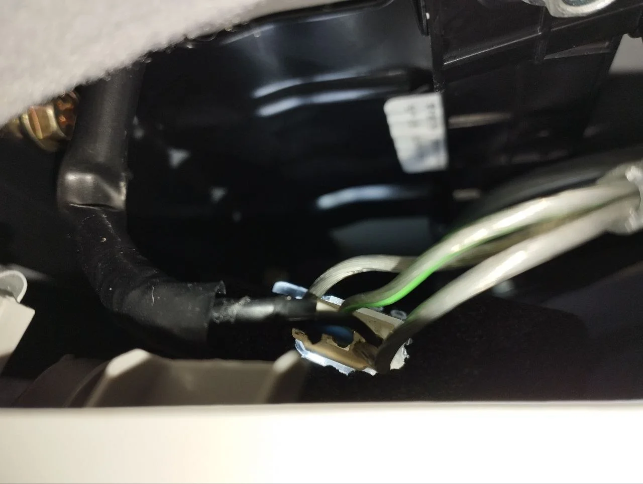

Elektrisch ans Innenlicht anklemmen: wartet, bis das Licht einschläft (denn Kurzschluss nervt…) bevor ihr rummacht. Schaut, dass das andere Ende eures Kabels unten im Sicherungskasten auch keinen Kurzschluss machen kann – nicht mit sich selbst und nicht mit Blech (z.B. nochmal Tesa um die Adern o.ä.).
Am Innenlicht ist so ein nicht-standardisierter Kunststoff-Stecker. Man könnte mit Stromdieben ans Kabel. Ich persönlich habe mit Kabelbinder eine Zugentlastung hergestellt und habe Ader-Endhülsen in geschickter Größe gecrimpt, die sich mit hinten in den Stecker stecken ließen. Da ich ein LED-Innenlicht verbaut habe, wo ich mit keinem weiteren Wechsel rechne, wird das auch kein „Depp“ beim Birnenwechsel bräsig-gewaltsam herausziehen.
Die mittlere Ader (blau) ist die wichtige Pseudo-Masse die wir nutzen – bei mir ist die im weiteren Verlauf dann grün (sorry!).
Dann weiß vorn sollte die 12V sein (bei aufgeschlossen X lange an und bei Zündung dauerhaft an) – bitte messt das auch selbst mal. Bei mir ist die in weiterem Verlauf braun und wird als Schaltungsversorgung benutzt (die 0,5W mehr sind kein Problem). Schwarz scheint eine echte Masse zu sein (für Dauer-An Stellung vom Innenlicht während Fahrt etc.) – wir benutzen es für unsere Zwecke nicht (ich hatte jedoch ein dreiadriges Kabel genommen und es mit angeschlossen).
Das ist die halbe Miete.

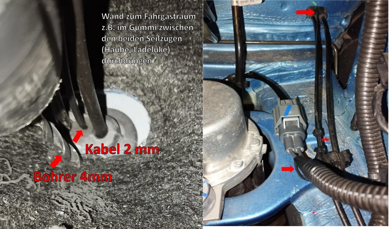

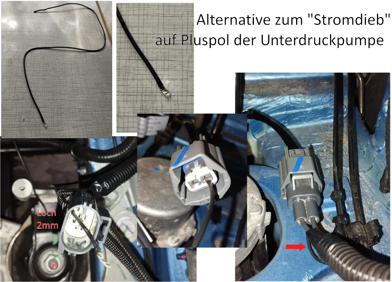

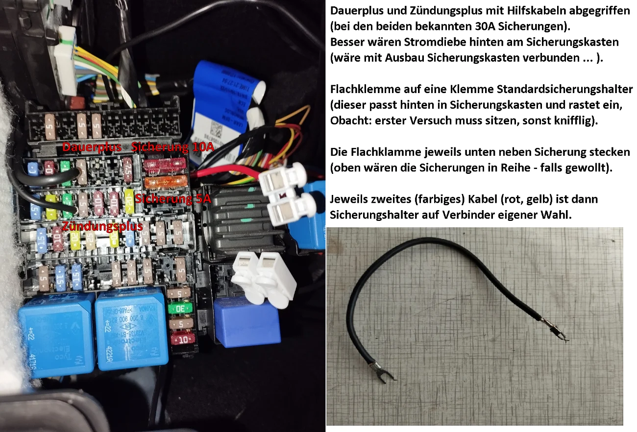

Kabel an Unterdruckpumpe und abgesicherte Abgriffe Dauer- und Zündungsplus wie im alten Post beschrieben (Link Post 133164 )

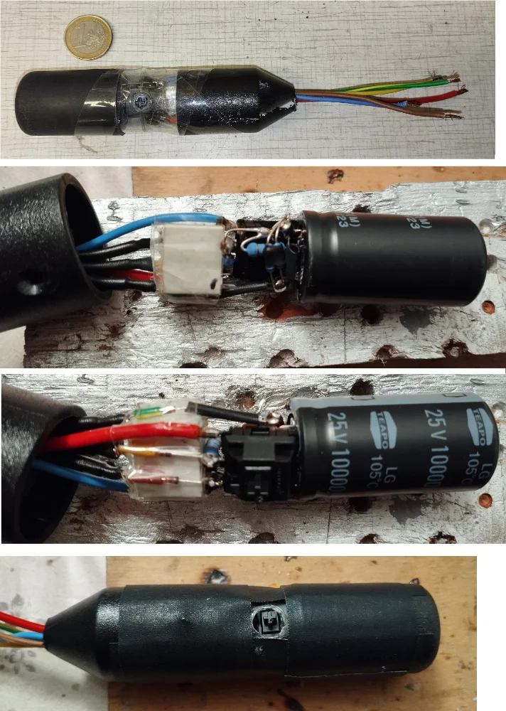

Die (neue) Schaltung selbst hat 5 Anschlüsse (statt bisher 4): Dauerplus (rot), Zündungsplus (gelb), Kabel zu Unterdruckpumpe-Plus (blau … sorry), Lampen-Plus (braun), Lampen-Pseudo-Minus (grün)
Ich habe mich diesmal für eine Wurst-Bauform entschieden – ein Igel ohne PCB. Kabel nach außen sollten zugentlastet sein.

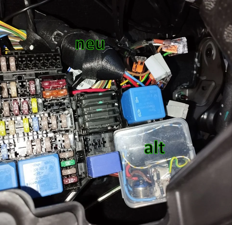

Die Schaltung ist mit Kabelbindern an der allgemeinen Kabellage oben im Sicherungskasten fixiert und unsichtbarer als der Kasten aus Lösung 3 (noch mit im Bild).
Macht die Strippen 10cm länger als ich (thank me later …) und nutzt zum Verbinden der Kabel bitte Klemmen wo Litze blank reindarf (gibt es alles) oder nutzt (isolierte) Polschuhe, Aderendhülsen, Verzinnen etc.
Das Dauerplus-Kabel und das Kabel zur Unterdruckpumpe sowie alle Klemmen dazwischen müssen ein paar Amperes aushalten(!) – bei den anderen reicht „Klingeldraht“.
Ich würde mich in diesem Post auf die neue Lösung beschränken. Ich gehe auf Details ein – die gerne jeder nach eigenem Befinden anders lösen kann.
