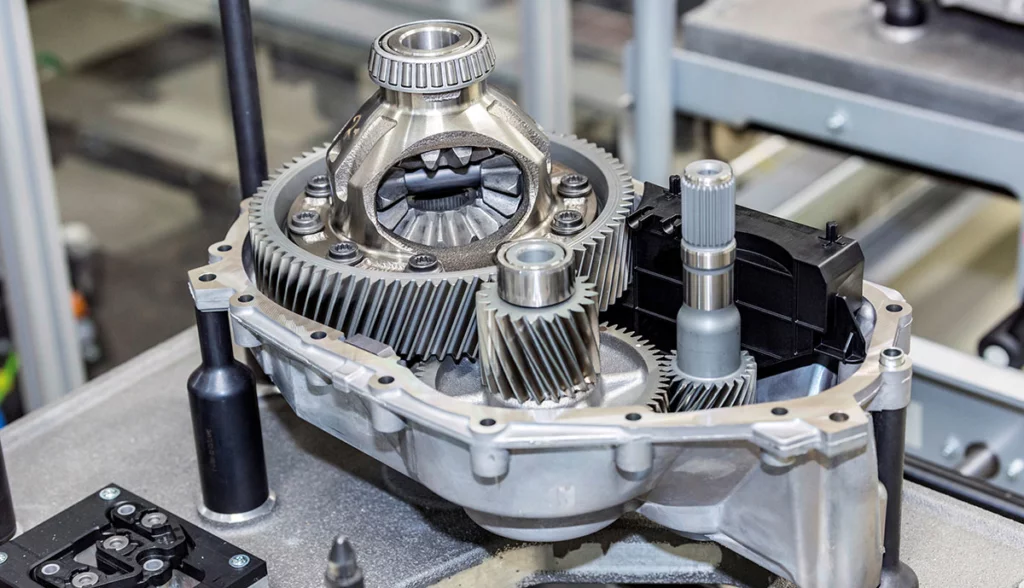

Nachdem wieder die Abtriebswellen in den Ring geworfen werden, möchte ich gerne meine Ausführung zum Zahnflankenspiel verdeutlichen.
Also kurz den Elektrofloh hochgenommen und das Handy gezückt.
Das ist das, was man als Schlag hört und fühlt:
Die Tripodgelenke der Antriebswelle haben auch etwas Spiel, was aber für "unser" Problem ehr zu vernachlässigen ist.
Weshalb halb diese Getriebe jetzt ein Spiel von 30° hat entzieht sich meiner Kenntnis, hat vielleicht hier auch mit den Klauen des Schaltgetriebes zu tun, aber das Spiel zwischen zwei Zahnrädern ist minimal, vor allem bei so einem Stirnradgetriebe wie es im Spring verbaut ist.
Leider finde ich kein Bild vom spring oder k-ze Getriebe.
Also bediene ich mich beim VW e-up.
Da sind es zwei Zahnradpaarungen + Differential. Das wird sicherlich nicht so lommellig die das Spring Getriebe sein aber ohne Spiel wird das auch nicht arbeiten.
