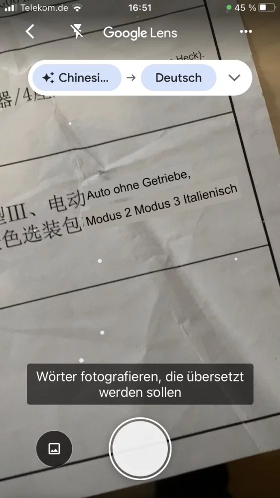

Auch in der App gibt es Unterschiede: Da sind die Bezeichnungen anders (Polarweiß, Tuch 05, Innenausstattung 03 usw., siehe Screenshot) und die Aufklappmenus "unterhalb" des Screenshots fehlen komplett.
Vor allem steht es aber auf dem Fertigungslaufzettel, der versehentlich noch im Auto lag bei der Übergabe (2. Screenshot von Google übersetzer, das Dokument ist komplett chinesisch)
Mensch, erst jetzt, beim erneuten Studieren des Fertigungs-Laufzettels, wird mir klar, warum @Don Spring s und mein italienitscher Spring keinen Klonck haben: Sie haben lt. dem Laufzettel ja überhaupt kein Getriebe - logo kann da auch nichts kloncken!! Das ist die Lösung für alle Betroffenen: Getriebe ausbauen.

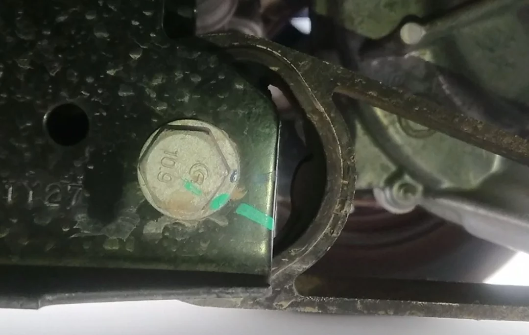

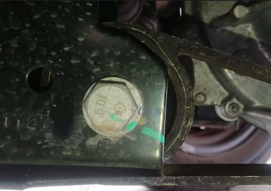

Mir ist im 2. Video bei 19 Sekunden ein Geräusch aufgefallen, welches schon sehr klackt.
Und es scheint mit der Bewegung im Motorraum zusammen hängen.
Ich finde die Bewegung der Drehmomentstütze ziemlich stark. Ich glaube nicht, das diese lange hält.

Das war auch mein Gedanke wo ich das Video gesehen hatte 🤔
wenn ich das Foto richtig interpretiere hat das Lager der Strebe auch gar keine Gummistrebe in Bewegungsrichtung - nur einen Gummianschlag. Damit können schon kleinste Kräfte das Lager bis zum Anschlag bewegen. Somit scheint mir die Bewegung sogar gewollt - zumindest wird sie nicht behindert
